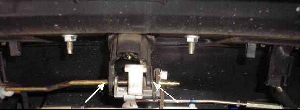

Один в один как у меня, не затянуты тяги, способ лечения описал выше.

Извини, невнимательно прочел, у меня в горизонтальном кнопка работала, правая защелка открывалась, левая нет. возможно тяга и дущая от кнопки, смотри фото.

Привет! Амулету 2200км. При покупке была такая-же проблема. На СТО сказали что это лечимо, покрутили возле защелок, пощелкали - заработало... но не надолго. По утрам кнопка багажника начинала срабатывать после 3...12 раза клацания центральным замком. А в один прекрасный холодный день багажник отказался открываться даже ключом.
Оказалось что тяжка, которая идет от центрального замка к нопке багажника как-бы залипает в пазах (центральный замок не в силах ёё протолкнуть особенно в холодное время суток) и пласмасовый рычаг на который должна давить кнопка багажника остается в положении где его кнопка никак не может достать или достает до поры до времени ключом.
Лечил просто: побрызгал WD

так точно WD40 . А обрабатывал места указаные на фото ибо смазка там была как пластелин. После WD40 думаю можно смазать и обычным машинным маслом.

ibm_, судя по твоей фотке, у тебя на тягах контргайки тоже не затянуты. Затяни, а то замки опять открываться перестанут

Фотка не моя. Использовал чужую для демонстрации. Но контргайки обязательно проверю...

Сегодня вскрывал багажник из салона, оказалось что привод замка был откручен, ну и контргайки на тягах тоже, потратил времни 15 минут, 10 на вскрытие багажника из салона, 3 на регулировку и 2 на сборку.
Рекомендую все проверить до того момента когда багажник не будет открываться.

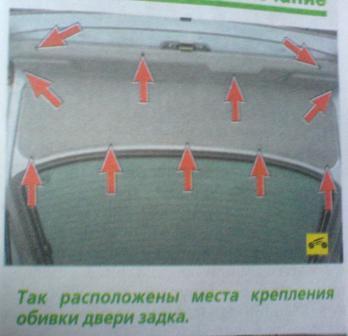

vago, перед тем как открывать багажник из салона, найди очень короткую крестовую отвертку или отвертку на пружине, что бы саморезики проще откручивать было. Удачи :D :D :D , мне на открытие багажника из салона понадобилось минут 10.

Да, отвертка есть - у меня может и больше времени уйти, т.к. я не представляю четко что окручивать.
7 заглушек и 7 саморезов (или 5) - найду, и "крышку отщелкнуть " - все когда-то бывает в первый раз. :-)

вот, в помощь в поисках саморезов :D

на фотографии не погазаны два самареза по углам - они самые сложные на откручивание изнутри
