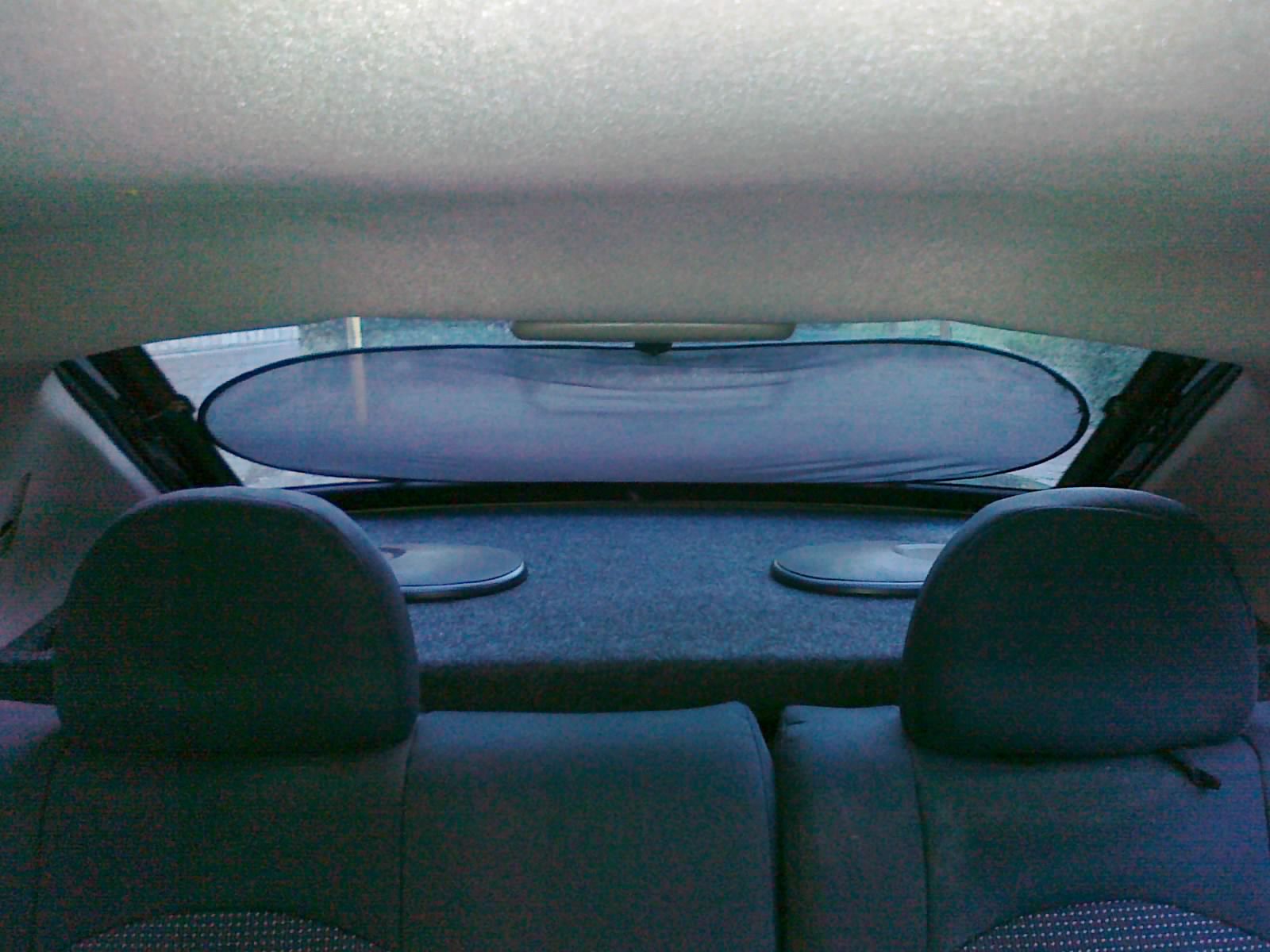

жирная полочка...

Хорошая замутка на вид, а интересно что за материал-если фанера, то гут!, а если прессованный картон то не очень.

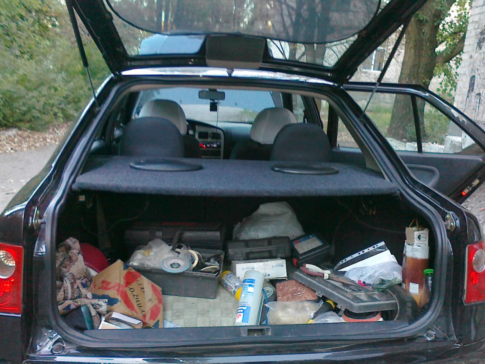

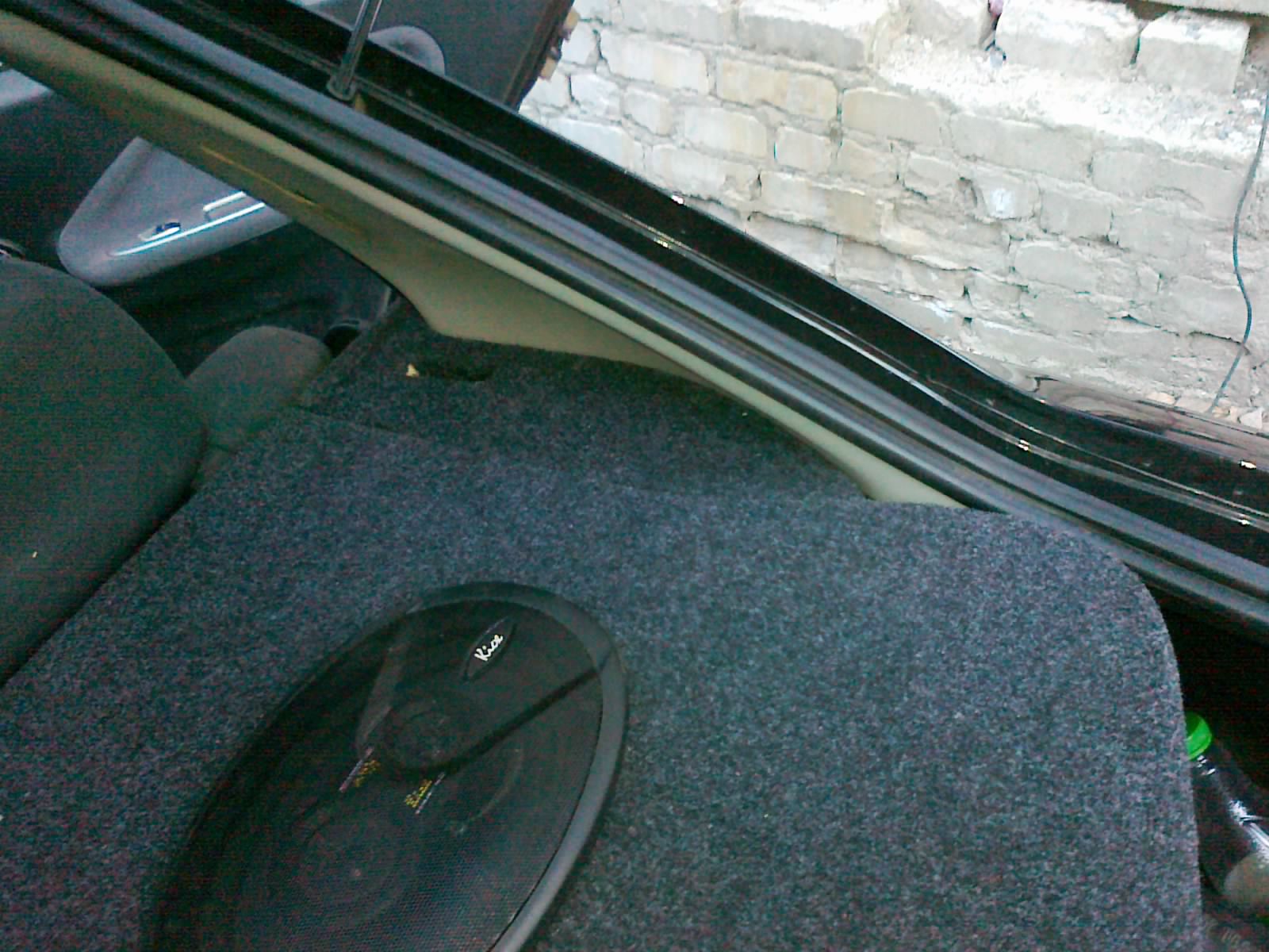

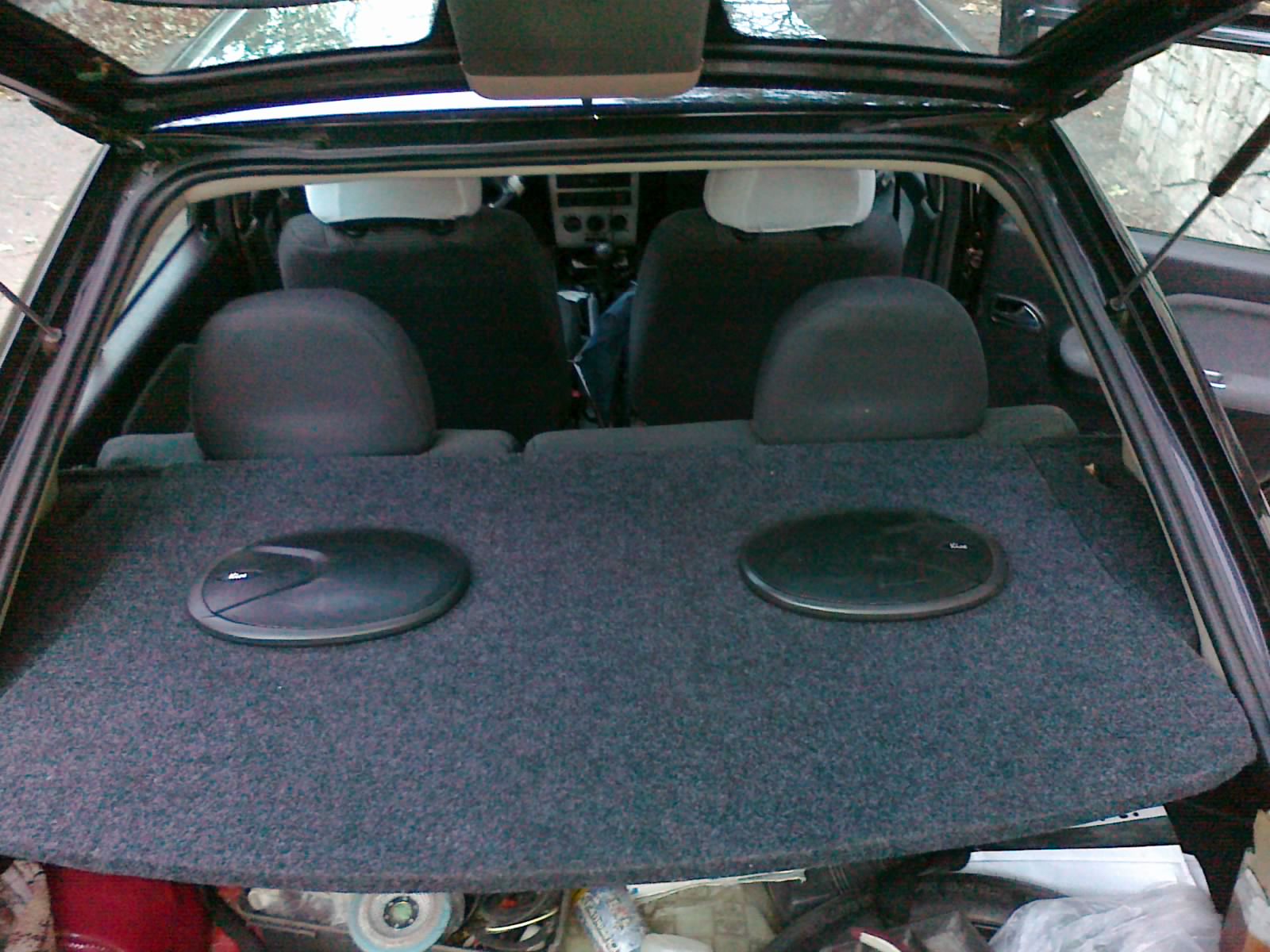

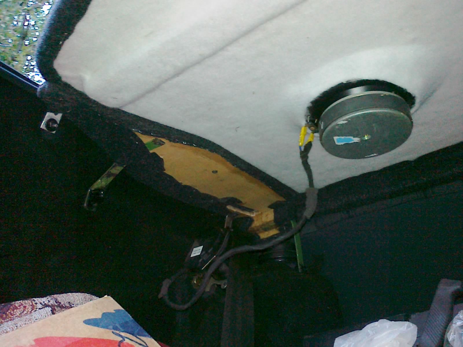

удалил свою заднюю полку и полкодержатели... сколхозил кое что из фанеры 15 мм и динамиков кикс пд693.
как обычно - снизу любимый(отходы) геотекстиль, карпет, ПВА, полоса жАлезная 20х2,5, рейка 50х20(деревЯнная).
по звуку - ожидал большего(голова сонька 500 однодиновая, обрезаны верха назад, с кучей настроек, как пионЭр), но эффект все же есть! без музыки меньше шума и от дороги и от мусора в багажЬнике...

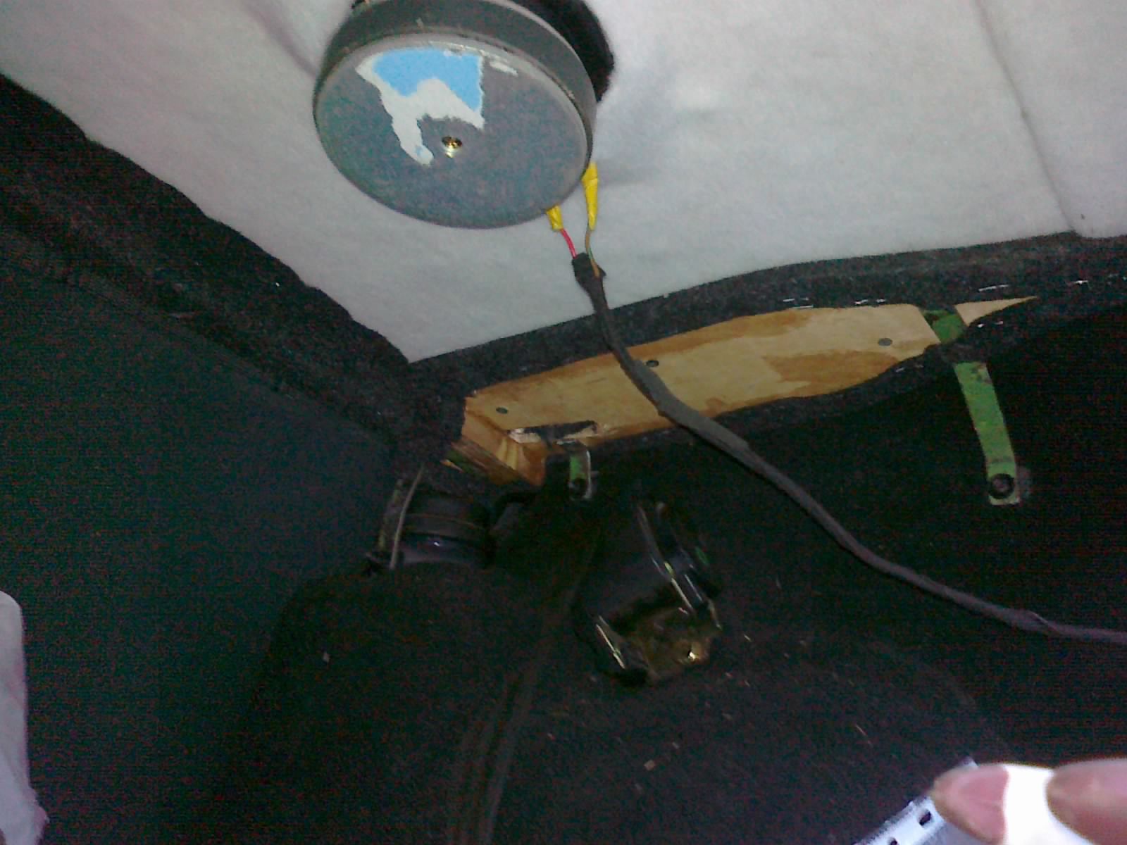

Привет всем. Подскажите, пожалуйста, если кто-то сталкивался с подобной проблемой, обломалось правое "ушко" которое держит заднюю полку. Может кто-то как-то выходил из ситуации.??
Понятно, что на скорость не влияет, но всетаки...
у меня тоже обломалось выход-мягкий метал делаешь уголочек два отверствия и на два самореза все просто!

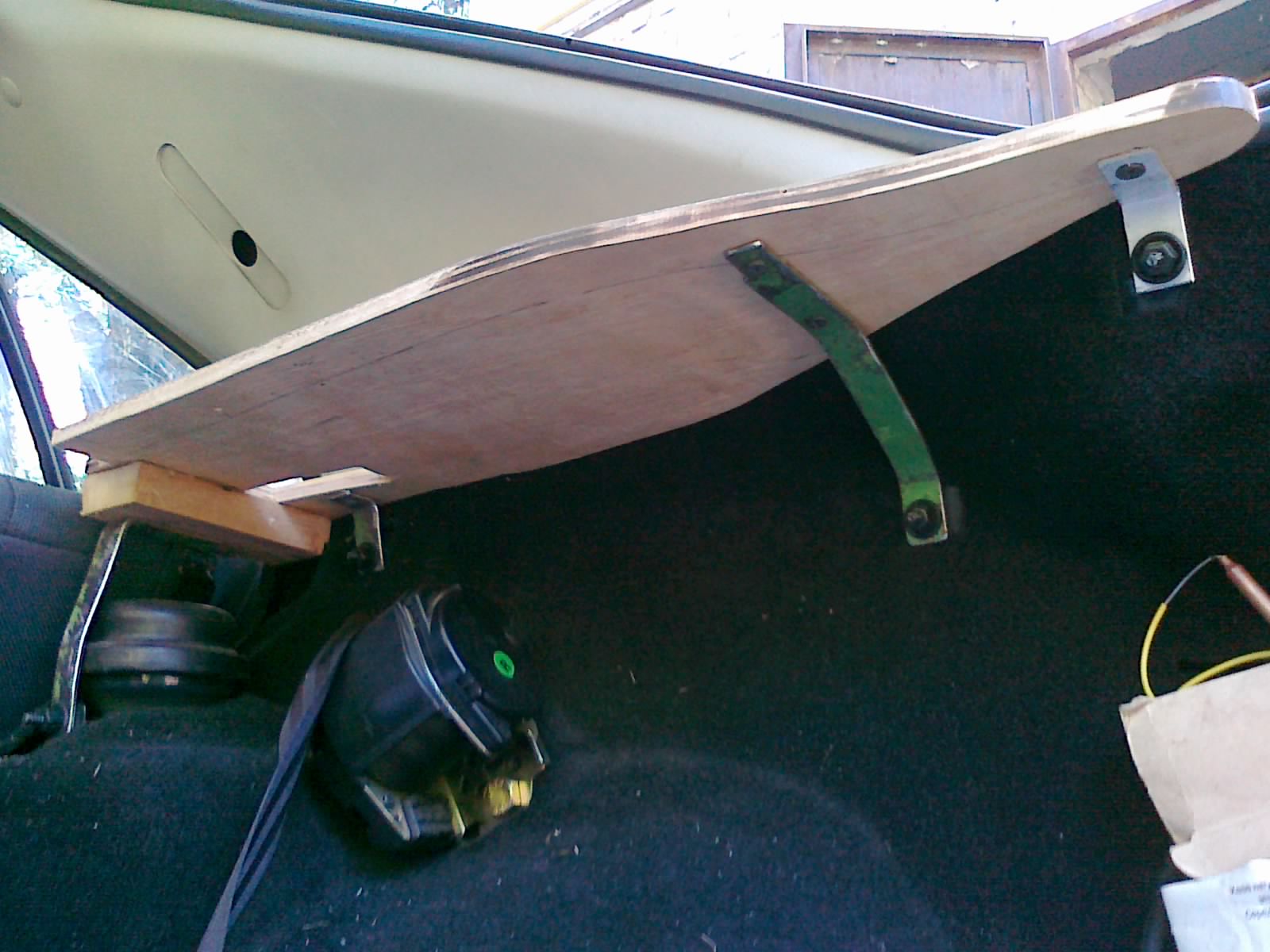

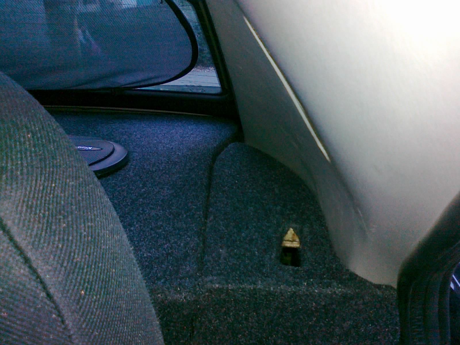

Я прикрутил вот такие штуки
IMAG0703.jpg - 1.6 MB
Мой бортовик

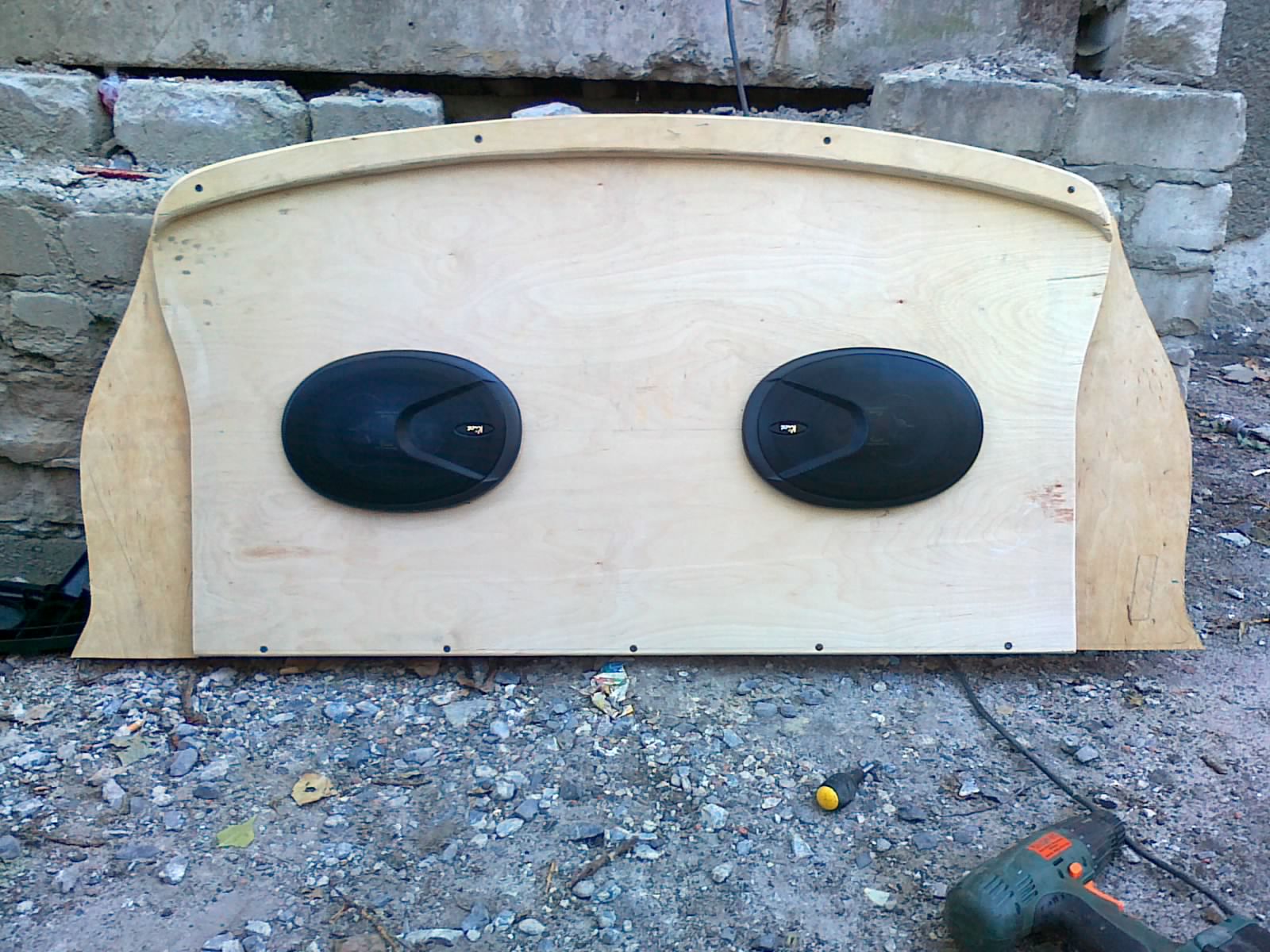

Повідомлення Re: как сделать самому или отремонтировать крепление задней
снял пластик держатели - обвел карандашем - вырезал из десятки фанера+мебельной плиты 14 мм. полка из фанеры 16 мм. держатели полки - полоса 10х2-3мм. потом все обтянул карпетом. звучание блинов кикс пд693 заставило отказаться от саба....
