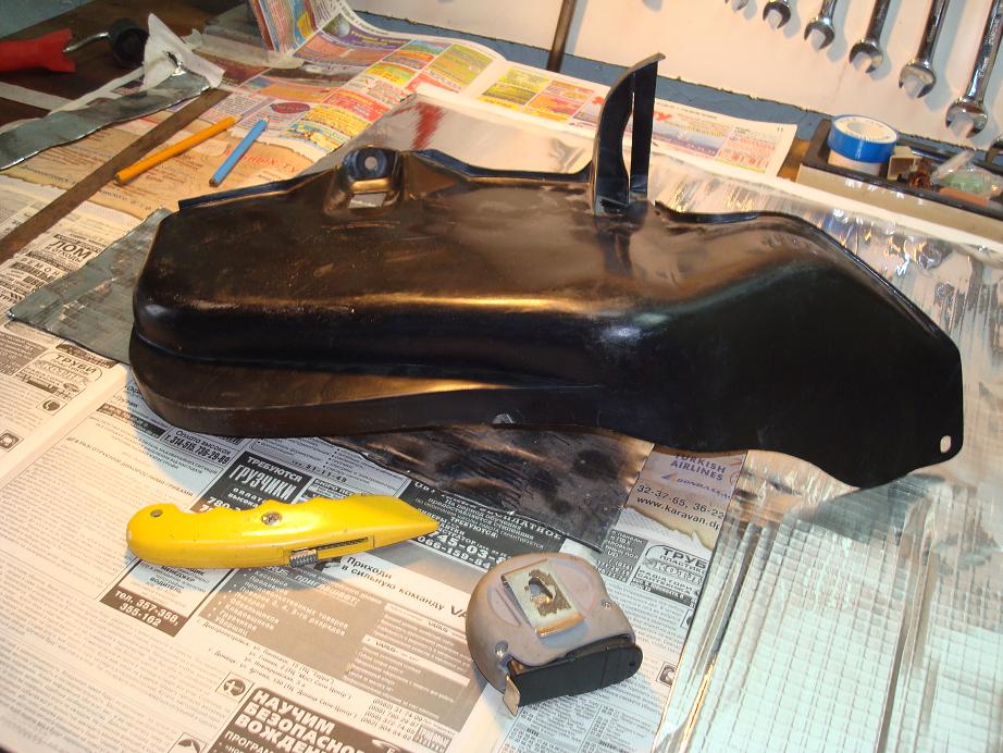

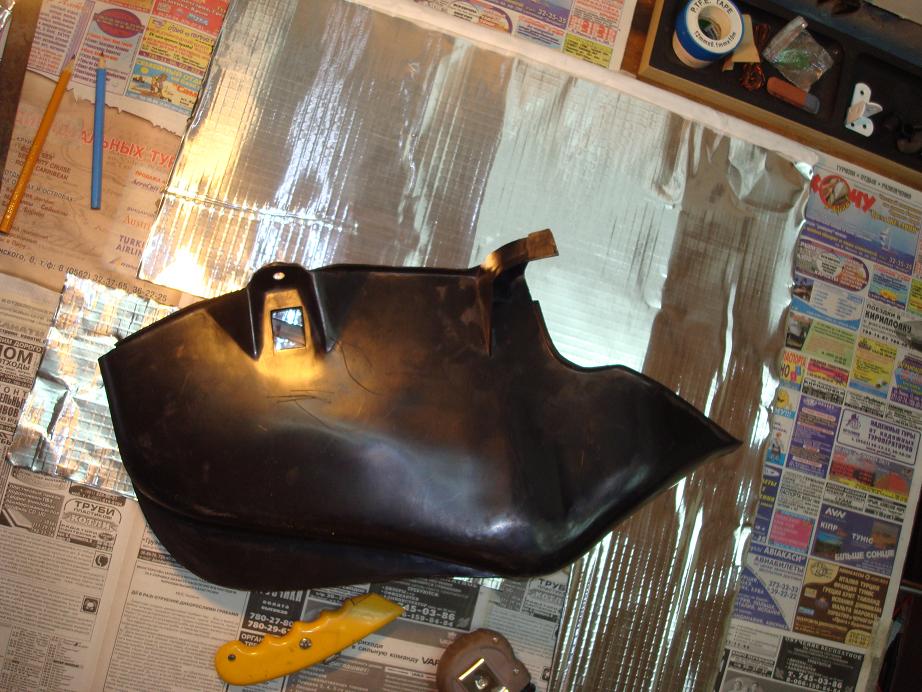

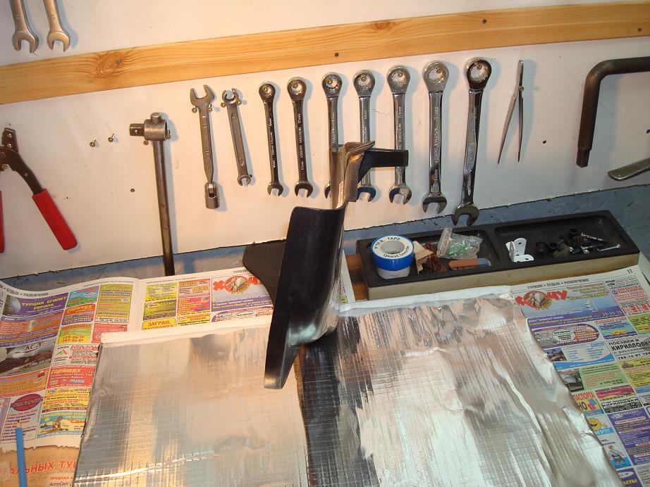

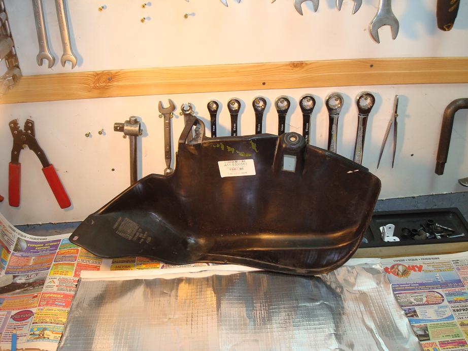

Пофоткал :)
Пон травня 09, 2011 19:30 ICQ WWW

Я ж говорил мессажем выше - установка будет когда проклею салон шумкой. Вот вчера короб закончил и за салон принялся. Не хочу перескакивать с одного на другое...К выходным я думаю доберусь до него :)
Сегодня день вылетел в трубу :(
Да, это у меня в гараже. Но это далеко не все )))

Все, сегодня установил защиту.Устанавливал мой друг,а я пока пришел с фотиком-все было готово. С его слов: загнал на яму,снял колесо,снял подкрылок. Отверстия для крепления защиты уже на машине предусмотренны(сверлить ничего не нужно). Крепится в эти отверстия на саморезы с головкой под ключ. Третья точка крепления-планка на верху защиты,она зажимается(на месте сразу можно разобратся). То-есть защита ГУР предусмотренна с завода,только почему ее сразу не ставили-непонятно.
