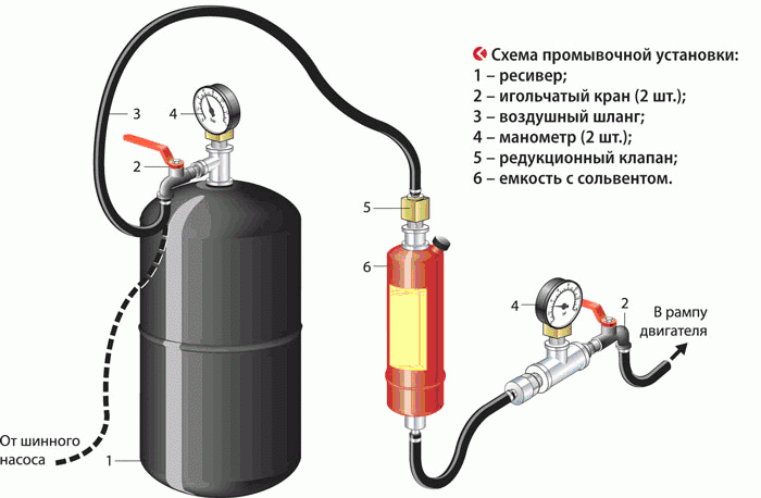

А можно ли промыть инжектор в гараже? Можно, причем просто и недорого. На схеме один из вариантов. Здесь старая 16-литровая емкость 1 из-под фреона играет роль ресивера (давление нагоняемого компрессором воздуха – 6 бар). Через игольчатый кран 2 по шлангу 3 воздух подается к редукционному клапану 5, закрепленному поверх литровой емкости 6 из-под пропана, куда заливаем сольвент. Давление в этой емкости держим на уровне 2,8–3 бар. По трубке снизу емкости сольвент поступает через переходник в рампу двигателя. Обратную топливную магистраль глушим. Все устройство окупится после первой промывки.
Некоторые действуют совсем просто. В металлический бачок для заправки маслом коробки передач заливают сольвент, а воздух нагнетают шинным насосом или компрессором, постоянно следя за давлением. Дешево – но трудоемко!
После «химчистки» инжектора обязательно меняем свечи и масло в двигателе. Работа мотора на сольвенте – приговор свечам. Масло же лучше заменить в порядке профилактики – на тот случай, если в него попадет хотя бы немного сольвента, жидкости крайне агрессивной. При регулярной (с периодичностью 30–40 тыс. км) мойке инжектора форсунки хорошо отмываются, дополнительно чистить их ультразвуком нет смысла. Вот если к двигателю не прикасаться тысяч сто, тогда промывка порой бессильна. Такие форсунки (на дорогих иномарках) снимают и чистят с последующей проверкой производительности. Работа недешевая! Если машина отечественная, лучше заменить форсунки новыми.

Провел чистку способом описанным мной выше (взят из журнала за рулем). Схему подключения немного переделал вместо ресивера взял запасное колесо , накачал до 3,8 атм через шланг подключил к старой паяльной лампе(на вход насоса сделал переходник из из родной гайки насоса и его-же обрезанного кончика) на выход с паяльной лампы (предварительно сняв форсунку) через шланг 30см подключил топливный фильтр и дальше через шланг к топливной рампе. Машина завелась при -12С без предварительного прогрева идеально работала на холостых без нагрузки минут 40 и минут 20 с включенным кондёром и светом. Во время работы никаких отклонений от нормы замечено не было. По выхлопу определить на чем работает нельзя, вроде запах даже чище чем на бензине. Ушло на 62 минуты роботы примерно 1,5 литра сольвента нефтяного. Правда после замены масла у него был нереально чёрный цвет.
