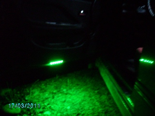

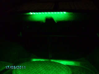

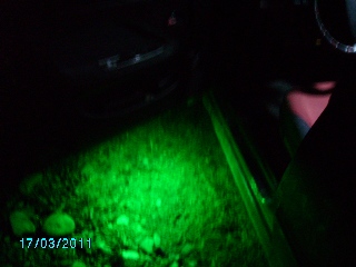

Я теж зробив "ліхтарик" в дверці! Щоб видно було куди ступати вночі!!! :buba: В планах, коли буде час, доробити таку ж підсвітку і на всіх інших дверях :D + в багажнику вставив 20см стрічку на підсвітку, ато бувало що накладеш барахла в багажник, і щось обов'язково мусить закрити стандартний плафон. А тапер - супер! Плюс ще хочу підсвітку ніг для пасажирів, що сідають на задні сидіння, ато вони чомусь завжди попадають брудними нагами не на килимок :o ! Замучився прибиравти!! :viking:
Фото робив вночі, тому вибачте за якість!
Суб березня 19, 2011 1:04

:drinks: В зеленом цвете тоже класс! Смотрится!
