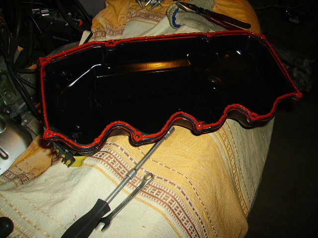

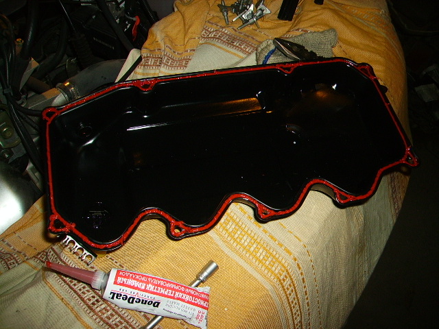

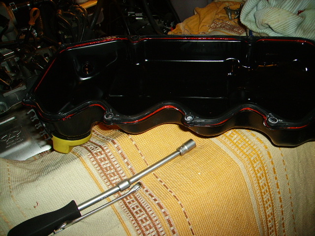

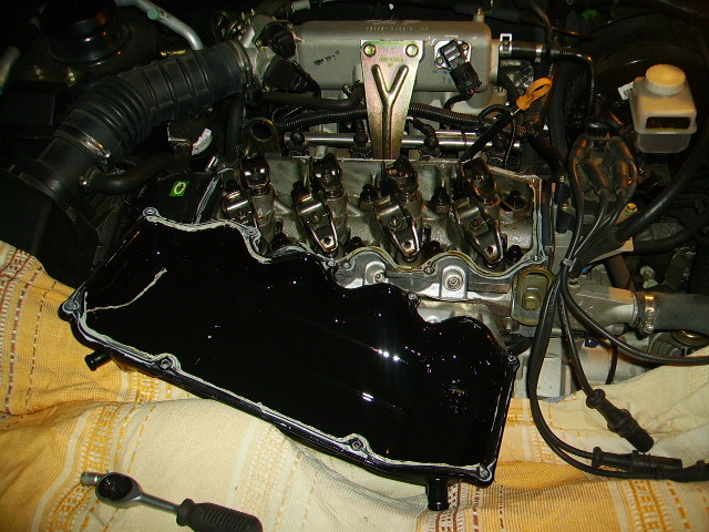

Снял крышки клапанов, тот герметик который до этого наносил не приклеился, может плохо обезжырил а может герметик плохой. Короче решил еще раз посадить на герметик, только сделать все основательно. Прокладку и крышку клапанов вымыл в растворителе, купил американский герметик. сначала промазал пространство между крышкой и прокладкой, посадил прокладку а потом нанес герметик на прокладку и посавил крышку на место. Дигатель не заводил 12 часов как написано в инструкции к герметику, чтобы тот вулканизировался.

Пока не потеет, у меня такаяже проблема на Мицубиси была, решил только промазыванием герметиком.
Прокладку оставил старую смысл тратить деньги на новую если и старая фактически новая.
Главное хорошо обезжирить места нанесения герметика иначе он не пристанет и весь труд напрасен.

Если и ето не поможет тогда выкину прокладку вообще а крышки клапанов посажу чисто на герметик. К стати на самом герметике так и написано цитирую "Заменяет заводские силиконовые, резиновые и пробковые прокладки". Меня очень смущает тот факт что прокладка вообще течет, там так все добротно сделано (приливная плоскоть на головке блока шикирокая, крышка клапанов прижимается по периметру болтами) оно ну никак не должно течь.

Сегодня обнаружил что все мои труды были напрасными, опять обнаружил следы пропускания масла на стыке прокладки крышки клапанов. Не могу понять как такое может быть? ведь основательно все промазал герметиком, что делать даже не знаю. Такое впечатление что крышка клапанов на Мульке не подчиняется законам физики. Мне кажеться нужно всем вместе попытаься найти решение этой проблемы, может у кого есть спецы которые подбросят какие идеи по этому поводу.
