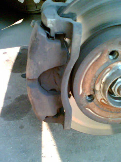

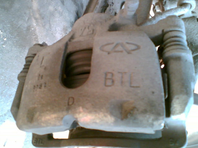

выложи плиз фото суппорта или колодок если есть. Вот мои фото.

У меня тоже такие, вот в верхней направляющей (если не ошибаюсь где резинка) супорт ходит свободно

Мог прорваться пыльничек, попала водица, песок...произошел износ направляющей суппорта. Ремонт понтовый - выточить либо палец, либо втулку (а может там пластиковые втулки, не разбирал, не скажу)...вопрос токаря и времени...

разбирал сегодня ради удовольствия и за одним смазать, люфта нет во втулках. Втулки металлические. Смазки хватает. Стук вызывается не поперечным перемещением(износом) направляющих, а продольным.
Мужики, что лечат суппорта, кроме пальце в еще ставят какую-то хрень.
