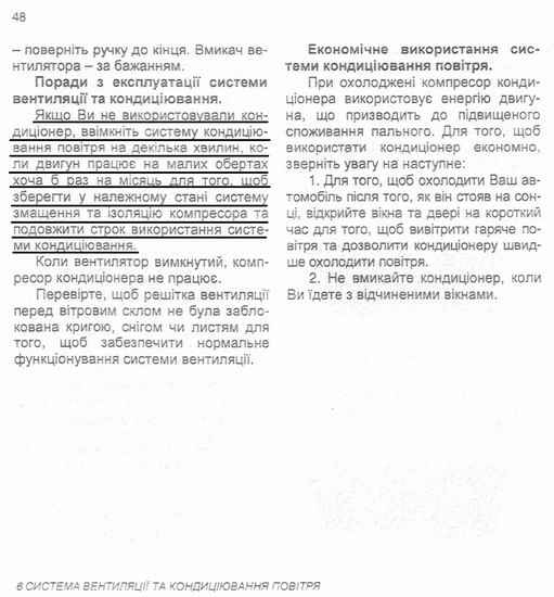

К стати, раз уж есть тема, то выписка из мануала по использованию автомобиля Чери Амулет.
страница 48.
Раздел 6. Система вентиляции и кондиционирования воздуха.
Тема: Советы по эксплуатации системы вентиляции и кондиционирования.
Чтобы долго не искать!
