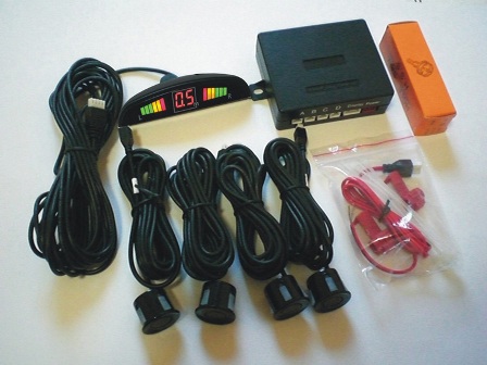

viewtopic.php?f=5&t=3757
Вот как это выглядет!
Но можно и к БК.
