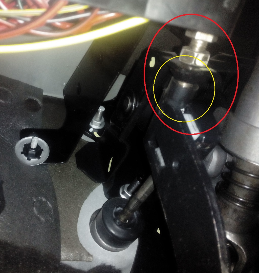

Ничего интересного я не увидел,
у меня педали стоят как бы ровно, газ правда утоплен
сам механизм смазал(побрызгал ведешкой) типа такой
регулировочный болт правда нашёл и с резиновым или пластиковым набалдашником (жёлтим отметил)
а заедала у меня белая пластмаска (внизу жёлтого кружочка) но вроде притёрлась
Вів вересня 30, 2014 11:50
