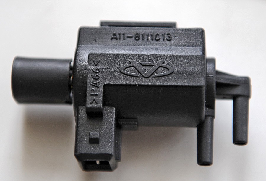

Выставляю электромагнитный клапан, который отвечает за рециркуляцию воздуха А-11 8111013. Приобрёл за 65 грн, потеплеет---поставлю, а то салон утром слишком долго прогревается.

Этот клапан можно заменить, если не ошибаюсь, клапаном принудительного холостого от классики.

Всё очень просто---из амика вышел газ и никакая разборка не поможет! Амортизатор заклинил на выходе где-то на 15-20см. В багажнике на морозе шток таки вышел через сутки, а толку? По поводу электромагнитного клапана от классики. Где гарантия что он будет работать? И потом там надо переделывать систему крепления, менять штекер проводки. Как по мне, лучше поставить новый и не морочить себе голову. А то видел машины, где родного почти уже не осталось и спецы мучаются, как поменять ту или иную деталь. Ну, это дело каждого... Я против всяких бездумных переделок.

Cасибо эа подсказку по клапану рециркуляции, но сегодня я его уже поменял за три минуты. Заработало!!! Как я и подозревал, жигулёвский сразу и не поставишь---крепление совсем другое, клеммы тоже, нужно всё переделывать, а в результате всё будет на соплях, скрутках и т.д. Выигрыша никакого, кроме гемороя... Цена-то у них почти одинаковая!
