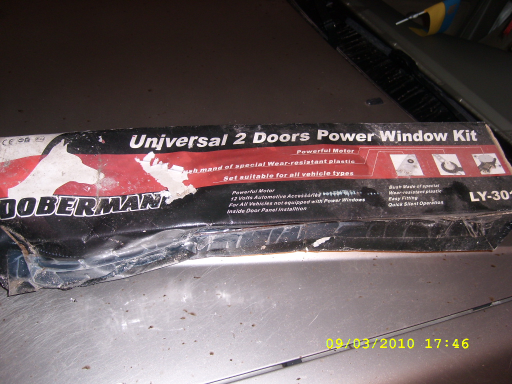

Кузьмич, у тебя смотрю тоже база, стеклоподъёмники сам ставил -сколько денег, как работают и т.п.? :oops:
Стеклоподъёмники брал в METRO - 240 грн. Какие то универсальные называются "ДОБЕРМАН". Установил друг-кулибин за пиво и таранку. Работа заняла 2 часа. Поначалу работали хорошо, потом, где то через пол года стали тяжело тягать. Разобрал обшивку, а причина - пыль на лыже по которой стекло ездит. Помыл, помазал и всё ОК, работают как часы уже почти год, но только шумновато. Всё ж лучше чем рукой маслать!!!
