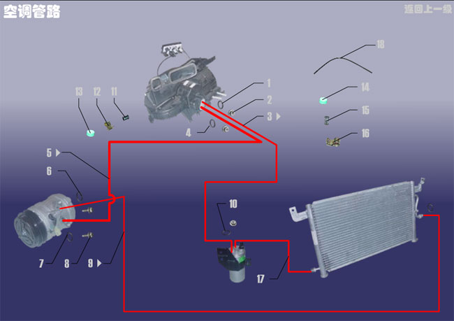

Обратите внимание на детали номер 1,4,6,7,10, а также не обозначенную деталь справа от трубки конденсатора. Это и есть те самые резиновые колечки. Там должна использоваться специальная резина, такие колечки сильно дороже обычных уплотнительных, и выделены цветом, я покупал бирюзовые.

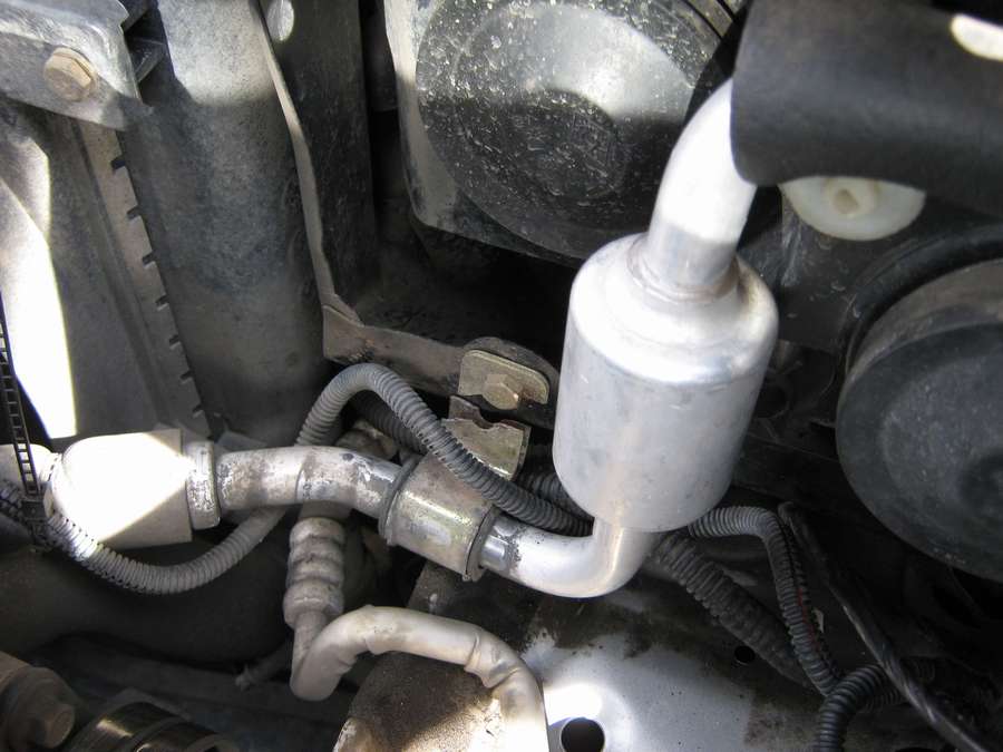

обнаружил случайно-лопнул хомут крепления трубки кондея который находится под правой фарой
Сер березня 30, 2011 9:43
Повідомлень: 772
Автомобиль: Amulet lux
Повідомлення Re: не включается кондиционер
так в чем проблема цена вопроса аж 4 грн. http://www.exist.ua/price.aspx?pcode=A11-8108027
А у меня лопнула трубка кондея эта что хомутом держится возле кондея на изгибе, заварил аргоном 50грн, делов на 15 минут и дешевле чем новая примерно 180грн, чуть позже заправлюсь - нет времени пока.
tel. 0667835411
Сер березня 30, 2011 13:15
З нами з: Сер грудня 22, 2010 16:07
Повідомлень: 173
Звідки: Кривой Рог
Автомобиль: Амулет
О,дякую :D
Сер березня 30, 2011 14:48
З нами з: Суб травня 03, 2008 20:18
Повідомлень: 34
Звідки: Вижниця, Чернівецька обл.
В мене рік назад також лопнув цей хомут
Я "протупив" :( , а теппер трубка протерлась (до патрубка забору повітря!) Тепер або міняти трубку, або як сказав artur заварювати, а потім на заправку фреона...
