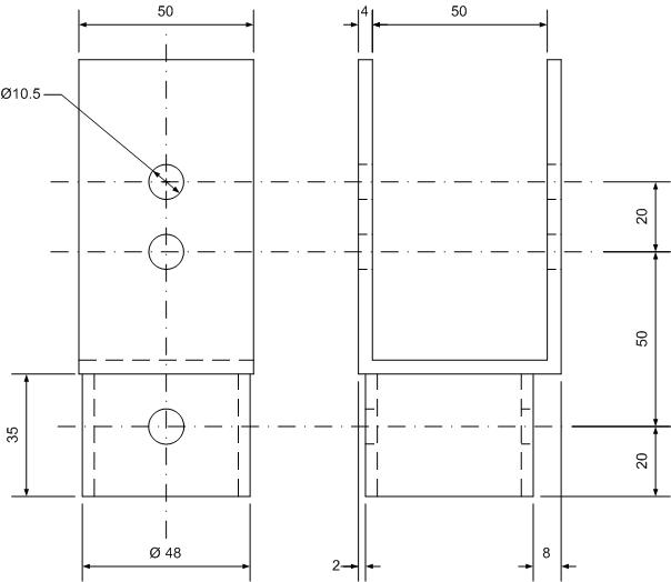

нашол чертеж проставок для увелечения клиронса. изготовил точно по ниму. подходит идеально. о клиронс вырос так что аж испугался и снял. примерно по 15-20 см от края крыла до колеса. неужели так и должно было быть. я хотел приподнять на 5 см. но на такое не расчитовал.
