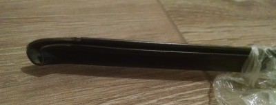

Кто подскажет что за запчасть на фото? Ширина 1 см, длина около 2,20-2,30 метра. По составу скорее похоже на пластик чем на резину (не гибкое). Мне кажется в Amulet нет таких длинных штук...

если есть время, то можно заехать на авторынок, там продают резиновые изделия, ну например пыльники на гранаты и т.д. вот подобрать что-то подходящие по диаметру.
а потом на обычный хомут зажать, заодно и корпус стянешь. хотя надо видеть как треснуло
