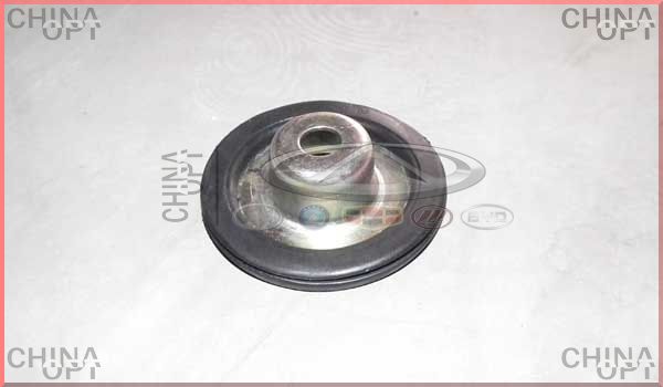

Доброго времени суток Уважаемые форумчане. стал на днях обладателем Чери Амулет .поехал на СТО на диагностику ходовой.сказали заменить наконечник рул.тяги левый.поехал купил.но при снятии амортизатора мастер заметил что верхняя чашка с резинкой по ободу(где закручивается гайка отверстие разбито и гайка тоже в хлам)снова на базар.А теперь вопрос заключается в том что при установке амортизатора на место он мою новую чашку установил без резинки по ободу ссылаясь на то что у меня стоит проставка и он из-за неё не смог одеть чашку с резинкой,и поставил без неё.Чем это черевато в дальнейшем или я зря бью тревогу.Заранее спасибо.

В комплекте с проставками идут удлиненные чашки, резинка на чашке глушит звук удара чашки о стакан при сильном прыжке, такие прыжки чтоб колесо оторвалось от земли, довольно редко попадаются, если чашка не трёт стакан то ничего плохого без резинки не будет.

По нашим дорогам я частенько слышу пробой ходовой, и причина не только в открывании колёса в воздух, просто резкое движение вниз(в яму) амортизатор задерживает пружину и - удар этой чашечки об кузов типа стакан. Так что краску пообивает начнётся коррозия, лучше резинку надеть, а разбирать повод найдётся, подушки частенько менять нужно, я уже и хвальоные лефорты (сори забыл точно как) поставил - вначале удлинённых чашек мало было шайбы подкладывал ( у меня поставки) а сейчас шайбы убрал, садятся почутьчуть, европейские дороги , блин

У меня родные опоры выглядят уже уставшими, но вполне нормальные, на поведение авто никак не влияют, а как только они уйдут, сразу же переделаю на Passat B4, от переделки сплошные плюсы, даже то что шток амортизатора будет закреплён и будет вращаться в амортизаторе при повороте руля тоже плюс, так как сама стойка имеет наклон относительно кузова, неподвижный шток больше изнашивается с одной стороны. А когда вращается — равномерно. Уже определился с комплектухой. Резинки опор Meyle 100 412 0020/HD -2 шт. где-то 520 грн. , подшипник Ina 713000800 -2шт где-то 200грн. тарелку пружины буду варить из своей и Meyle 100 412 0022 -2 шт. где-то 200 грн. потому что меня жаба загрызёт купить тарелки VAG 1H0 412 341 ну и гайку VAG 1H0 412 365 A -2шт. где-то 200 грн. итого 1120 грн. и вечно вылезающие стойки, уходят в историю, немцы поняли что опоры VAG 357 412 329 отстой ещё 1994 году, а китайцам было побарабану.
