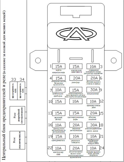

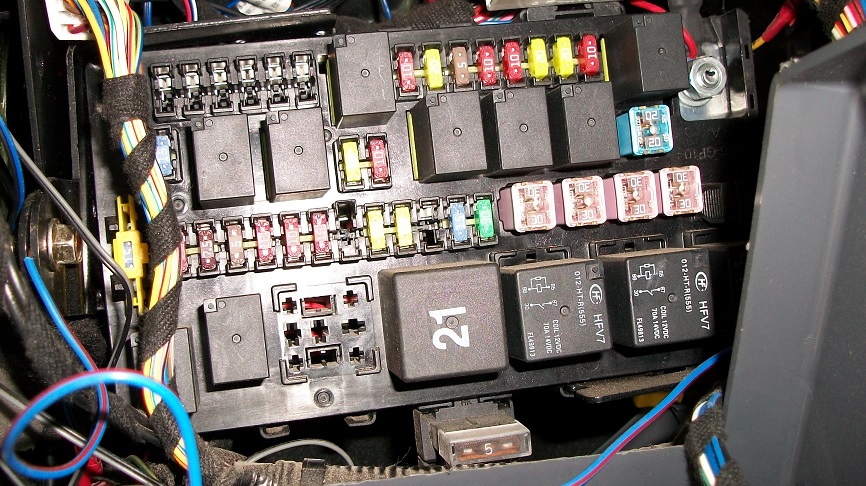

Повідомлення Re: Отвечу на вопросы об Амулете...
Я бы тоже не против заполучить этот каталог, но даже схему предохранителей еле нашел, глянул на эти троса максимум на что похожи, это A13-1703090AB Трос КПП Chery А13. Но внешне может и похожи а вот подойдут ли крепления неясно.
Нед грудня 03, 2017 15:38 ICQ
Повідомлень: 226
Автомобиль: chery
Алексей кинь схему предохранителей плиз, я давно искал но не находил, а потом бросил эту идею
Пон грудня 04, 2017 17:04
Здесь есть про предохранители http://www.chery-club.org/forums/viewtopic.php?p=622432#p622432
Пон грудня 04, 2017 20:48 WWW
Повідомлень: 226
Автомобиль: chery
Спасибо, эту схему все знают, я спросил Алексея потому что у него как и у меня другой блок
Вот первоисточник https://club.autohome.com.cn/bbs/thread ... 2113947332
Всё что смог перевёл и закинул на драйв https://www.drive2.ru/l/6449346/
Чёто поточнее ну вообще никак, автомобиль загадка.
Вів грудня 05, 2017 18:54 ICQ
Не ?
Вів грудня 05, 2017 20:46 WWW
З нами з: Суб листопада 24, 2012 15:29
Повідомлень: 123
Звідки: Кривой Рог
Автомобиль: Amulet NEW 旗云2
grandfather написав:
Не ?
Ну почти.
Вів грудня 05, 2017 22:43 ICQ
