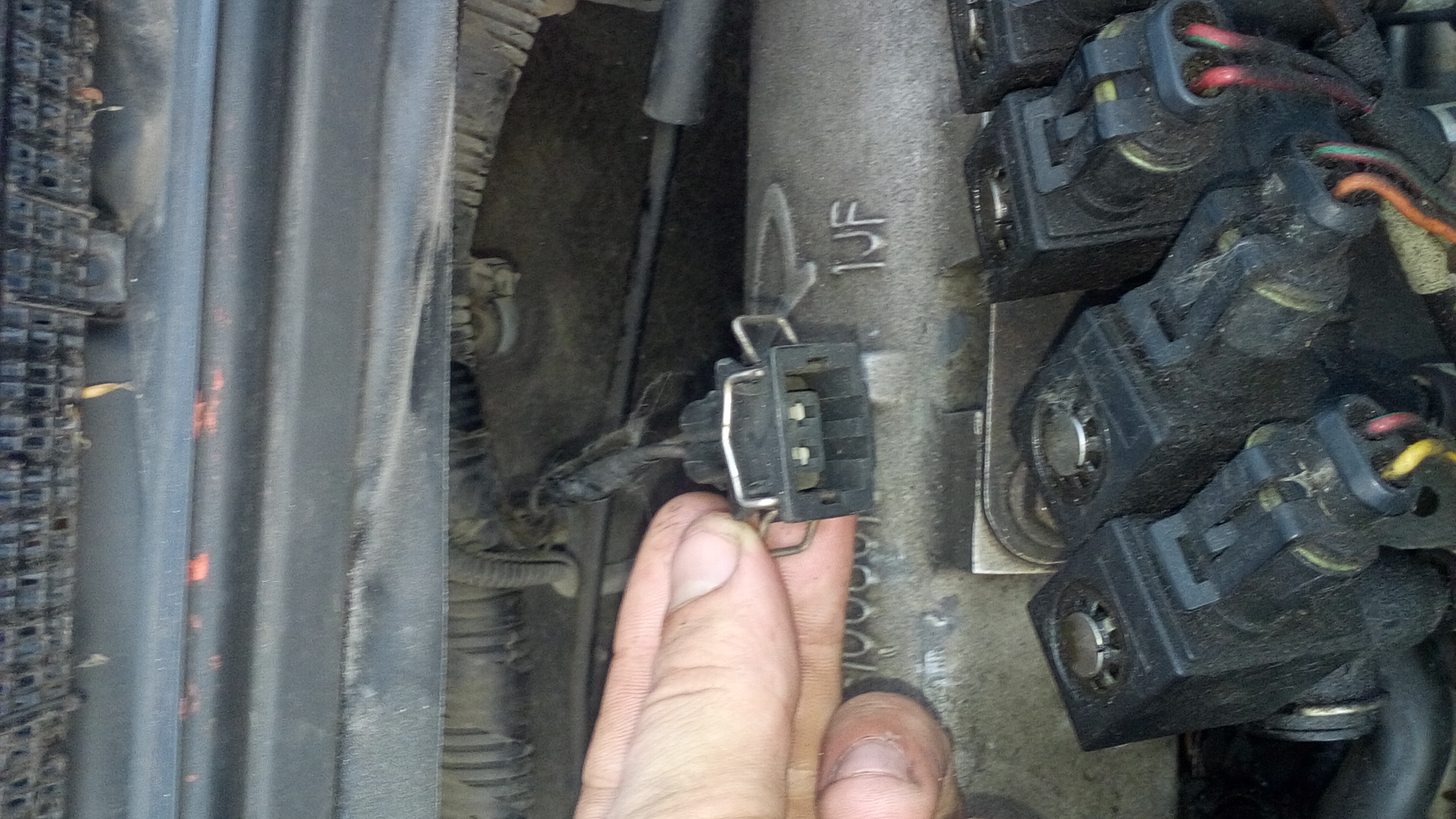

Всем доброго вечера.сегодня решил заменить дд.предыдущий хозяин уже его когда-то менял и уже стоял от ваз 2109 вместе с разьемом...пришлось тоже такойже ставить.все провода уходят в косу и не могу найти его разьем(как у родного заводского).подключил все вроде работает.Просто интересно где он должен подключиться на разьемах?Случайно это не есть тот разьем что на фото который должен идти на дд?если нет так что это за разьем ?он у меня просто больтаеься и не задействован.спасибо
