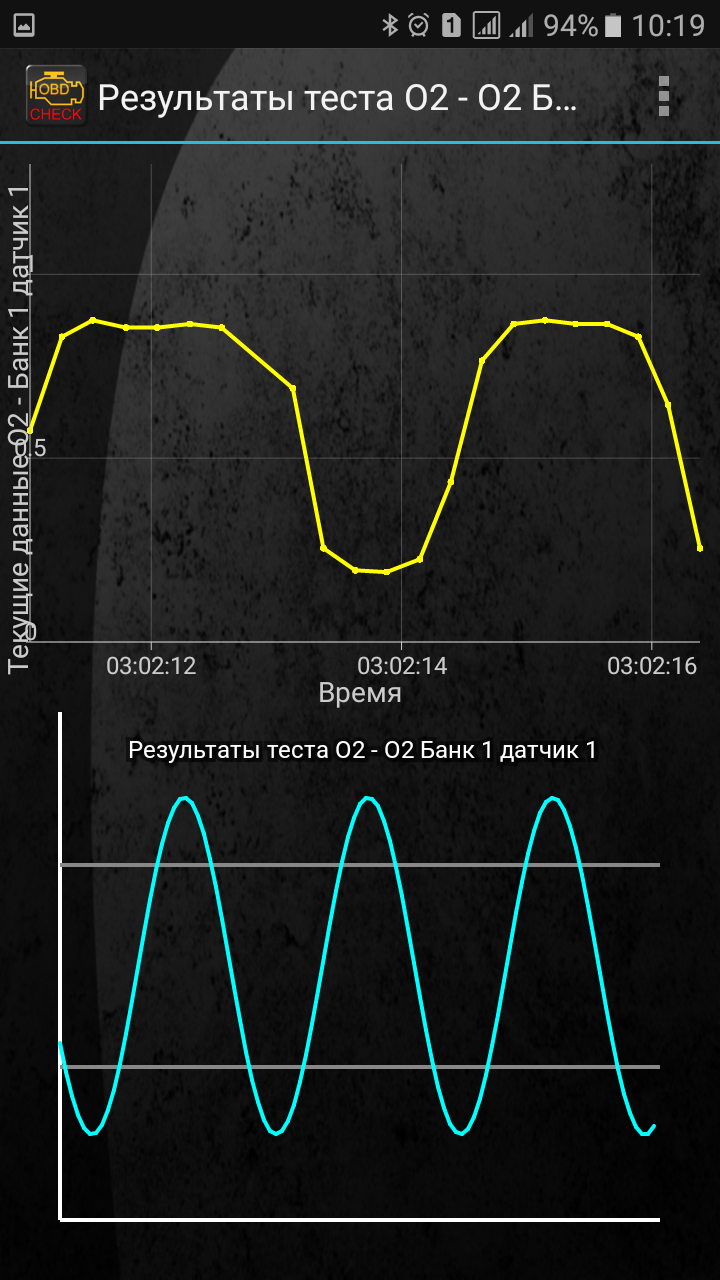

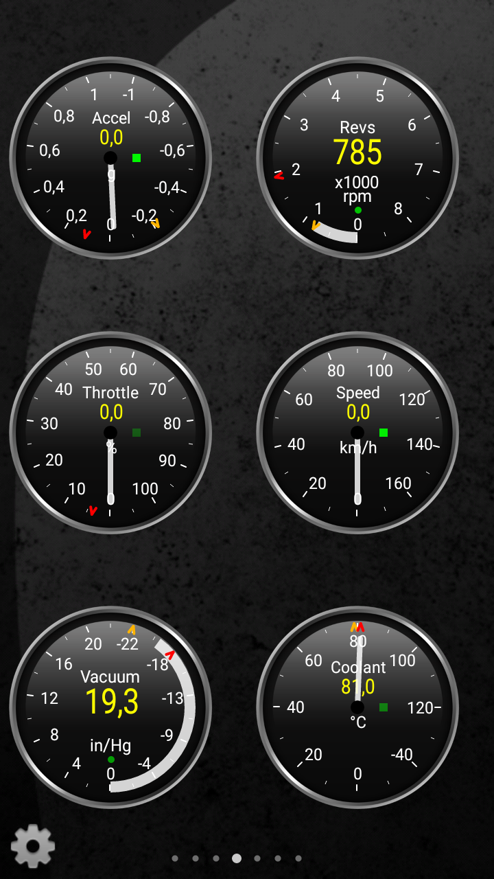

Доброго времени суток, коллеги! В последнее время при заводке Мула на холодную стало колбасить двигатель. Сильная вибрация. Добавляю оборотов - вибрация уменьшается, но не проходит полностью. А когда двигатель прогреется - вибрация на ХХ проходит. Тяга на прогретом движке в норме, провалов при движении нет. Чек не горит, по OBD-II ошибок не видно, лямбда работает нормально. Снимал регулятор ХХ, промывал его WD-40 - все без толку. ВВ провода со свечами прошли тысяч до 10, не больше. Что это может быть? Подсос? Хотя, с другой стороны, похоже на пробой по ВВ...
Может кто сталкивался с подобным - подскажите, где курить?..

странно что вакуум 19,3.....если парвильно помню мулетика, то 29-32
