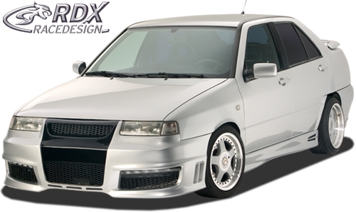

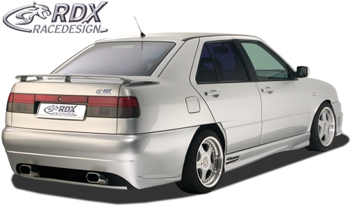

Дорогу держит супер, тока низковато. К такой подвеске 17-е диски......
И такой обвес.
Вів березня 24, 2009 13:52 ICQ WWW
Повідомлення Re: Замена передних стоек!
Суперски было бы :)
Вів березня 24, 2009 14:29
Повідомлень: 426
Не по нашим дорогам :not_i:
