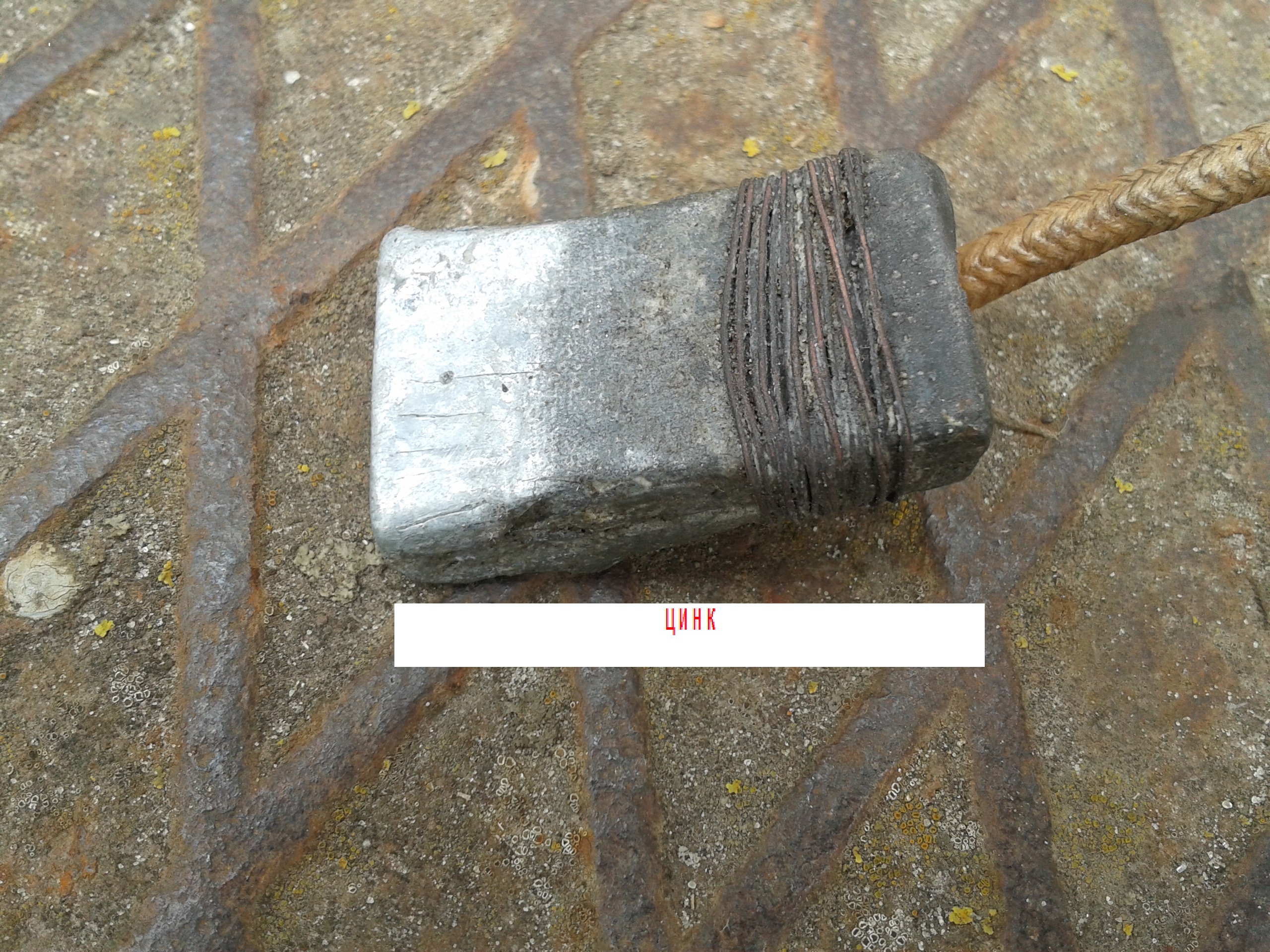

Есть хороший способ борьбы - ЦИНКОВАНИЕ мест коррозии. Я делал так на старой машине, потом грунт и краска, больше в тех местах коррозия не появлялась, сейчас даже трудно найти конкретное место, где было обработано цинком. (кому нужен цинк, могу поделиться).

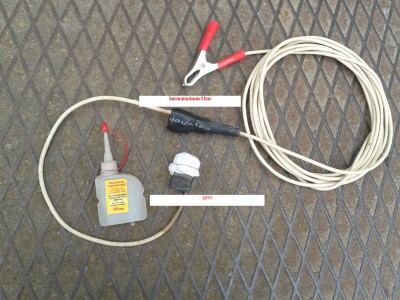

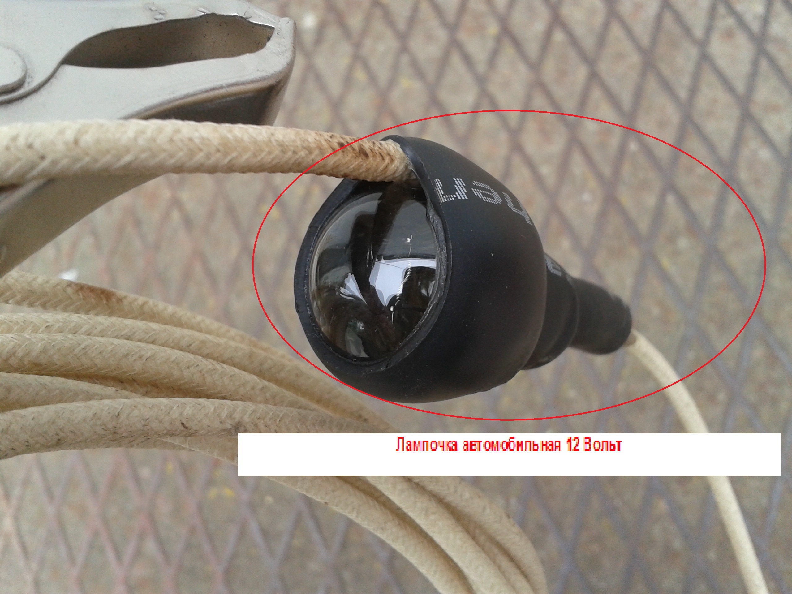

Хороший способ борьбы со ржавчиной - ЦИНКОВАНИЕ мест коррозии. Естественно дальнейшая обработка: шпаклевка, грунт и покраска обработанных мест.
Даю фото по просьбе товарищей нехитрого приспособления для процесса цинкования.
Виктор,Зображення
