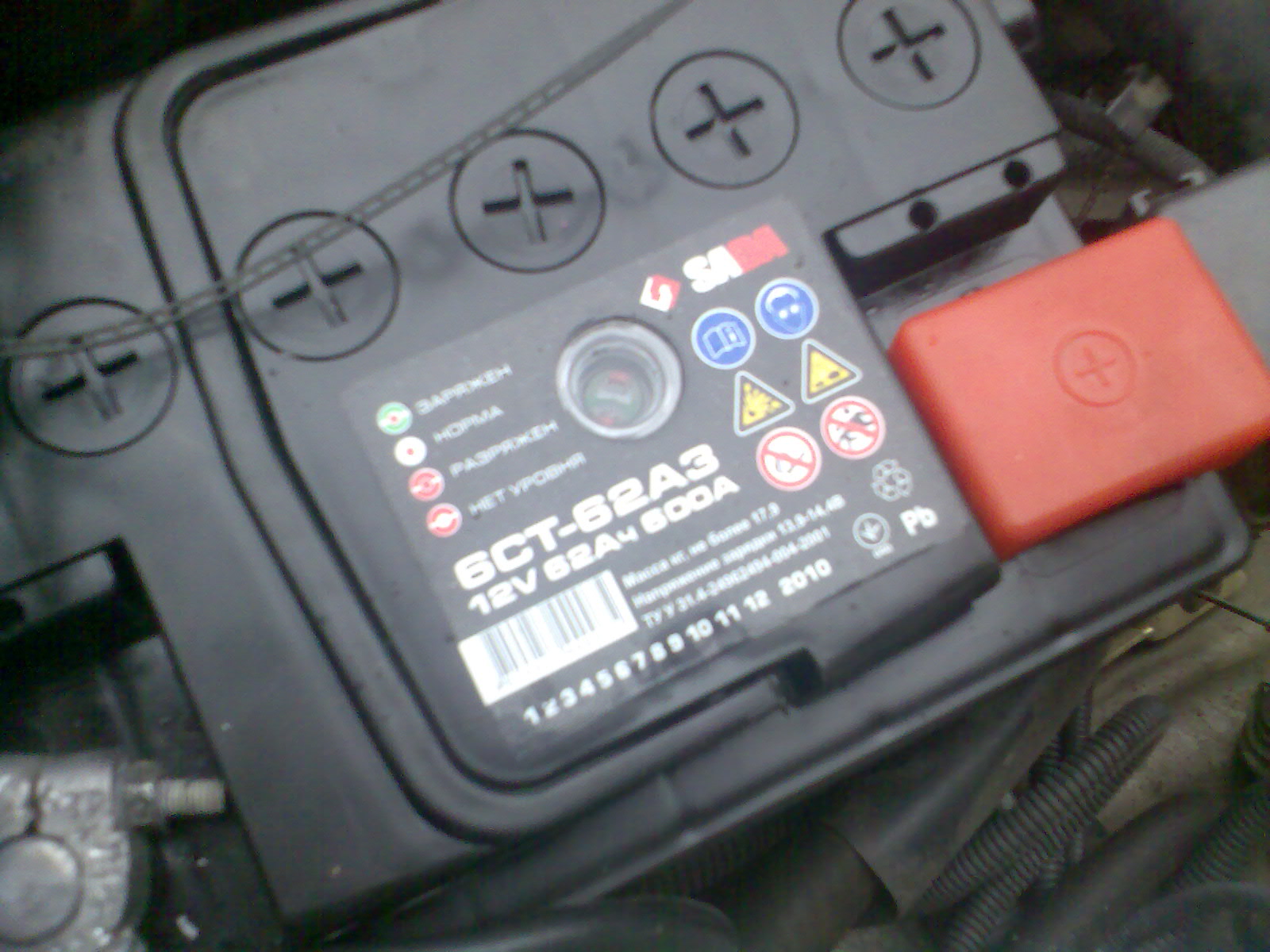

Купил сие чудо
встал как родной)

Destroyer написав:
Купил сие чудо
встал как родной)
а я все таки СИЕ:
http://www.atl.ua/DetailProduct_48_63_168.html
тоже встал без боков. А к клеммам доступ лучше, чем у родного.
Пон березня 15, 2010 8:22

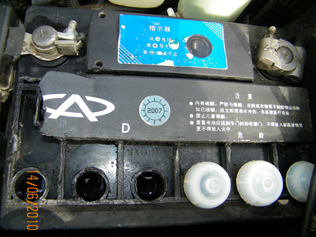

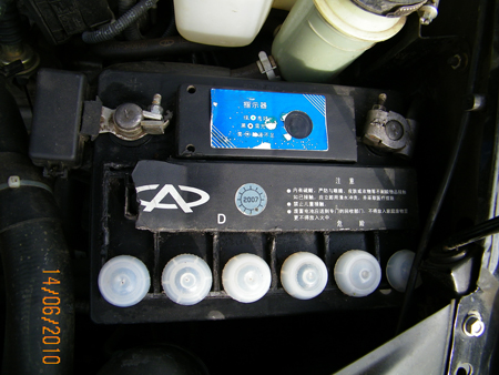

С нашим родным АКБ решил просто-после двух лет эксплуатации и постоянной разрядки, терять было нечего. Срезал верхнюю крышку, и перед моими глазами показались 6 заливных отверстий.Долил до уровня, в три банки пришлось долить готовый электролит-были полностью пустые.Отверстия закрыл пробками из шампанского,сделав в них шилом отверстия.Проблема разрядки АКБ уже пропала, эксплуатирую 4 месяца. Советую у кого АКБ разряжается сделать эту процедуру-хуже АКБ не будет!
Суб червня 12, 2010 11:22
Повідомлення Re: Зарядка аккумулятора и индикация зарядки
выложи фото порезанного аккумулятора, для наглядности процесса
Нед червня 13, 2010 10:44 WWW
