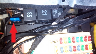

Знающие люди,подскажите за что отвечает данная 15шка?
Решили перепрошить блок управления стеклоподъемников, и вот за сутки уже перегорело две штуки, стёкла опускаются, подымаются а затем бац и тишина.Вчера пол дня искали почему они не работают, и случайно вытащили этот, а он не фурычит. Хотя за стекла отвечает как бы другой предохранитель который находится возле предохранителя кондишена ,то есть 30ка центральный замок и стекла.
Вопрос почему он горит?

Повідомлення Re: Доводчики стекол
а когда перегорает , этот предохранитель центральный замок с пульта работает?
Пон червня 13, 2016 8:34 ICQ
похоже на сигналку

Пока мы только прошили. Например, приехал на стоянку,заглушил двигатель и нажимаю на кнопки у себя на двери,проверяю закрыты окна или нет, клоц окна закрыты. А теперь после прошивки,допустим стекла закрыты, нажимаю на две кнопки передние стекл, слышу клоц, и все стекла не фурычат,сгорел предохранитель. Не могу понять в какой момент перегорает, когда дотягиваю стекла? Но раньше такого не было, хоть все 4 стекла дотягивай все было нормально. За неделю уже 6 штук поменял.
Теперь переходим к сигналке. Спаяли из диодов плату для подачи импульса, бросаем провод на сигналку на СН 4 канал, закрывает только после второго нажатия на пульт, и то с задержкой. Центральный замок работает без проблем.
