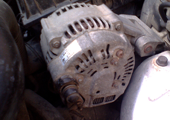

Сегодня наконец-то дождался когда загорится лампа зарядки (два дня не горела), померял напряжение на аккумуляторе---11,9в.После прогазовки до 4000 об/ мин лампочка потухла, напряжение стало в норме---14,1в. И ещё: при горящей лампочке услышал повышенный шум со стороны генератора. Кто что скажет по этому поводу? Шумит подшипник?

strumkovsky написав:
А когда лампочка не горит шума нет? Подшипник или шумит или не шумит.

Нет, гогда лампочка не горит, шума нет.

Володя! Могут щетки подвисать или стерется , проверь!

Сегодня решил вопрос по зарядке аккумулятора заменой щёточного узла. Мой генератор JFZ1916 (с металлической крышкой) по словам генераторщиков самый ремонтопригодный и на него практически везде есть запчасти. Ставится этот генератор на многие модели Тойота. Хуже всего обстоят дела с генераторами с пластиковыми крышками. Заодно прочистили, продули. Не так уж много там мусора было. Щётки съёмные, блок крепится двумя винтами. Щётки в моём были практически полностью изношены. При замене щёток оказалось, что сильно изношен ремень генератора, пришлось покупать новый у Гуана. ремень был вообще в ужасном состоянии, весь растресканный, с вырванными кусками. Меняли мне его на 40 тыс. на Колир-Авто со склада. В общем, ремонт генератора обошёлся мне в 300 грн (180 грн. щёткодержатель+ 120 грн. работа со снятием и чисткой генератора) ремень + замена ещё 200 грн. Вот такие вот дела.
