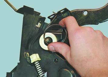

Повідомлення Сцепление. нужен артикул возвратной пружины педали сцепления
Люди добрый день!Кто сталкивался,нужен артикул возвратной пружины педали сцепления!Весь интернет перерыл,найти не могу да и пружину саму не могу найти,может от какой нибудь другой машины подойдет?Подскажите пожалуйста.
Вів червня 07, 2016 14:13
Повідомлень: 938
Автомобиль: Toyota corolla
Клубная карта №: 226
Повідомлення Re: Сцепление. нужен артикул возвратной пружины педали сцепл
A131602062. Этот?
Сер червня 08, 2016 9:36
З нами з: Нед грудня 27, 2009 17:10
Повідомлень: 145
Автомобиль: Амулет Люкс
По моему ему нужна не эта пружина, а именно пружина возвратная педали. она стоит под педалью в педальном узле. Номера ее что то вроде нигде нет, только педальный узел в сборе.
http://www.autoprospect.ru/chery/amulet ... -uzla.html
Картинка 13.
Сер червня 08, 2016 13:53
Повідомлень: 938
Анатолий, на педали сцепления одна возвратная пружинка. То что рядом называется пружина сервомеханизма.
Сер червня 08, 2016 19:36
З нами з: Суб березня 26, 2016 18:48
Повідомлень: 43
Звідки: Симферополь
Автомобиль: chery amylet
вот такая мне нужна пружина!
Чет червня 09, 2016 20:37
