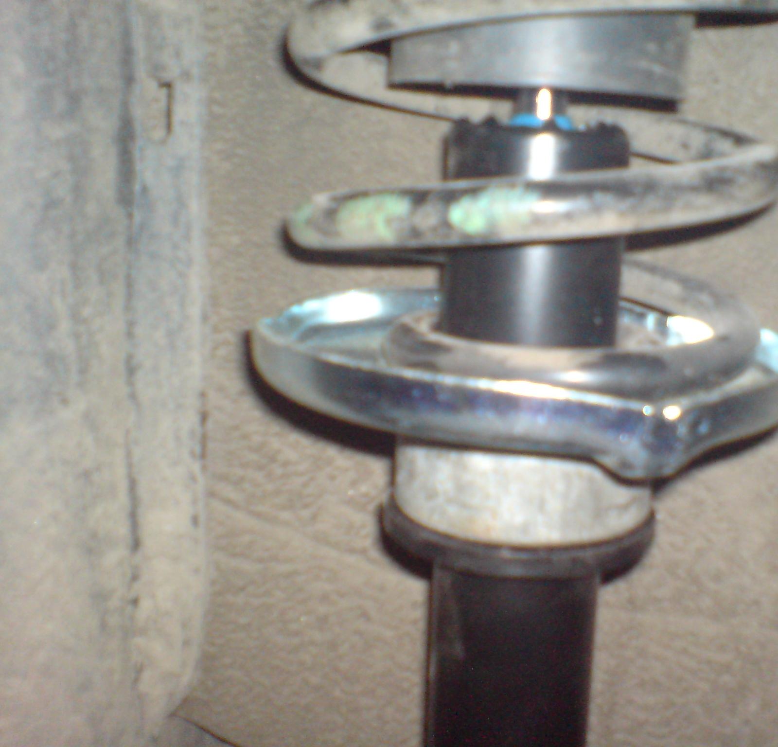

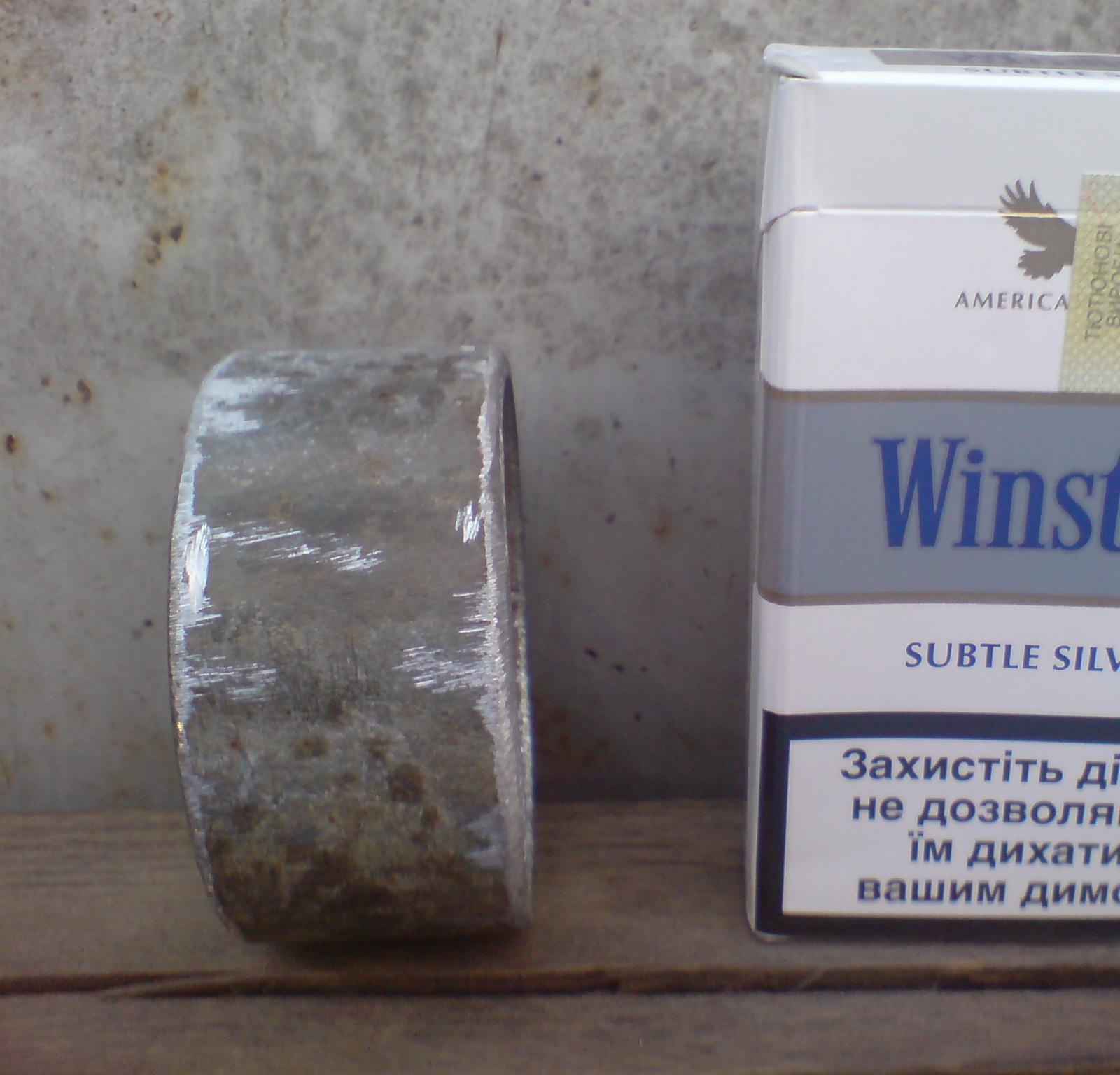

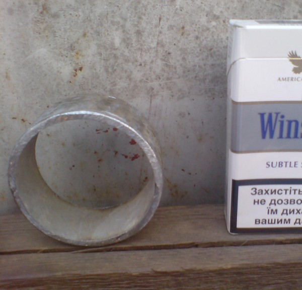

Поставил задние стойки с проставками. Втулил Bilstein. Брал на Вересневой по 350 грн., сказали масло от гольфа. Простаки под чашку вирезал сам из какого-то сплава. Реально стало лучше. Машина держит дорогу, в поворотах чувствует себя уверенно. Из минусов:
1. начал рипеть буфер сжатия при загрузке задка - не поменял, а надо было, так как состояние было не очень.
2. на больших ямах при неаккуратной езде работает с отбоем - пеняю на високоватую проставку, или на коротковатый шток( не определился пока :? )
Буду усовершенствовать по мере поступления денежной массы! :-P

sem написав:
С таким типом проставки отбой будет всегда, Ты ход штока уменьшил, что бы не было отбоя проставку надо под стойку ставить.
Пон квітня 27, 2009 9:33 ICQ WWW
Повідомлень: 221
Автомобиль: Амулет
Повідомлення Re: Подскажите,какие стойки лучше
Согласен, но не ход штока а жесткость пружины, ход то остался а машинка просто поднялась, и естественно работает в верхнем диапозоне вот и отбой :drag:

Danser написав:
Проставкой под чашку пружины вы перегоняете работу штока в верхний диапазон и стук на отбое пружиной не вылечите.

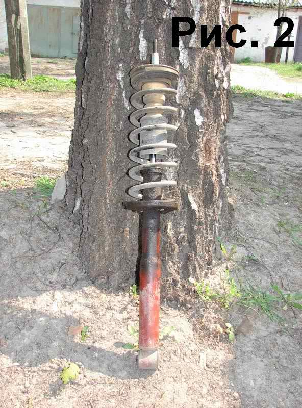

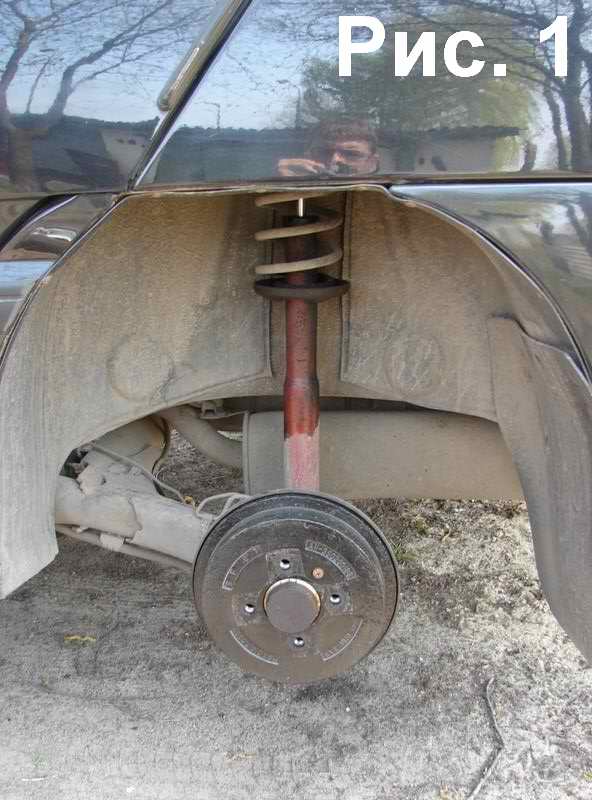

ЗАМЕНА ЗАДНЕЙ АМОРТИЗАТОРНОЙ СТОЙКИ
Итак, потек у меня задний левый амортизатор. Как выглядит потекший амортизатор, изображено на рис. 1 и на рис. 2

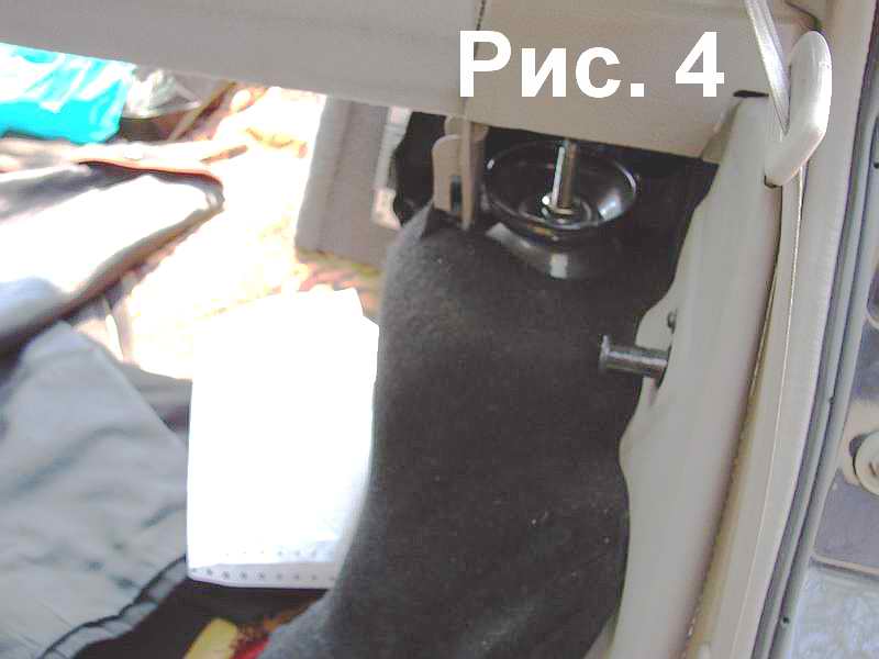

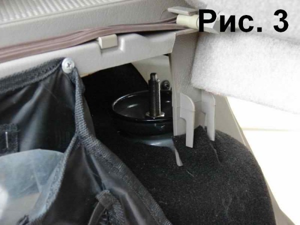

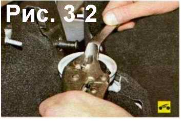

Берем ключ «на 7» или клещи для удержания штока и ключ «на 17» и откручиваем верхнее крепление амортизатора (Рис. 3-2), которое находится за спинкой заднего сиденья в багажном отделении под боковиной полки (Рис. 3). Для того, чтобы добраться до штока с гайкой, сначала снимите резиновый колпачок рис. 3-1.

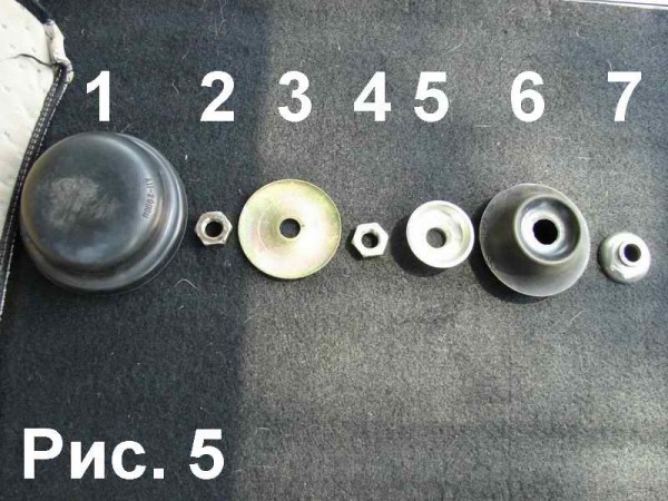

Открутив амортизатор сверху, у Вас будут детали в порядке, изображенном на Рис. 5.
1. Резиновый колпачок;
2. Гайка;
3. Шайба;
4. Гайка;
5. Упорная шайба верхней подушки амортизатора (большая, верхняя);
6. Верхняя подушка амортизатора;
7. Упорная шайба верхней подушки амортизатора (меньшая, нижняя);

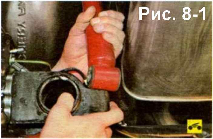

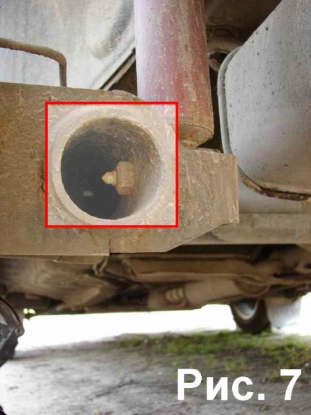

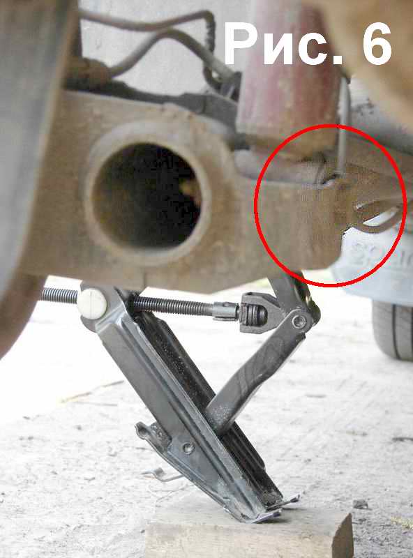

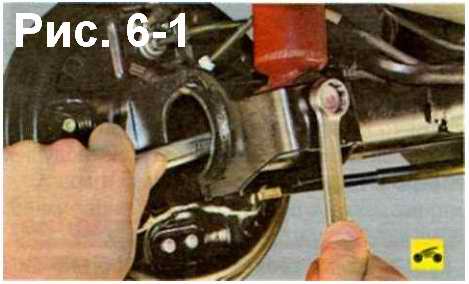

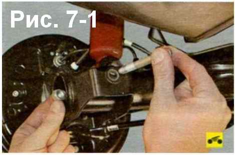

После этого, ложимся под машину, предварительно подложив коврик, и откручиваем нижнее крепление амортизатора. Берем два ключа «на 17», и откручиваем болт крепления (Рис. 6) удерживая гайку (Рис. 7.) (примерно выглядит это как изображено на (рис. 6-1) и вытаскиваем болт рис. (7-1)).

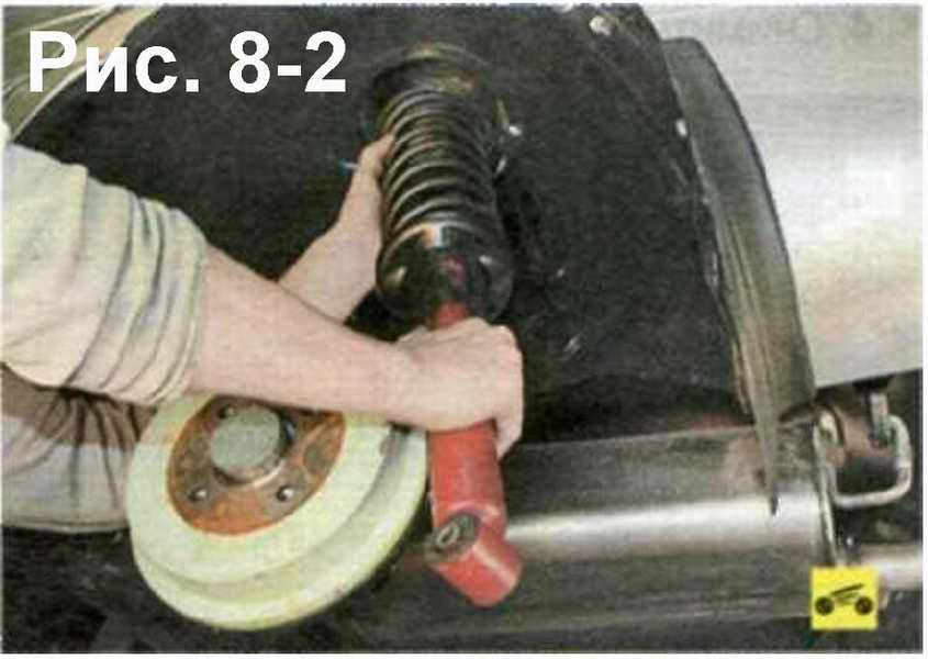

Далее снимаем амортизаторную стойку (Рис. 8-1).

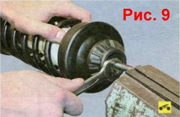

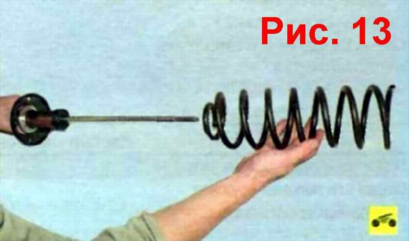

После снятия амортизатора, для того чтобы поставить новый амортизатор, нужно снять пружину. Для этого нам понадобится ключ «на 17».
Примечание: Шток амортизатора достаточно длинный, поэтому сжимать пружину перед снятием не нужно.

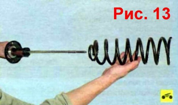

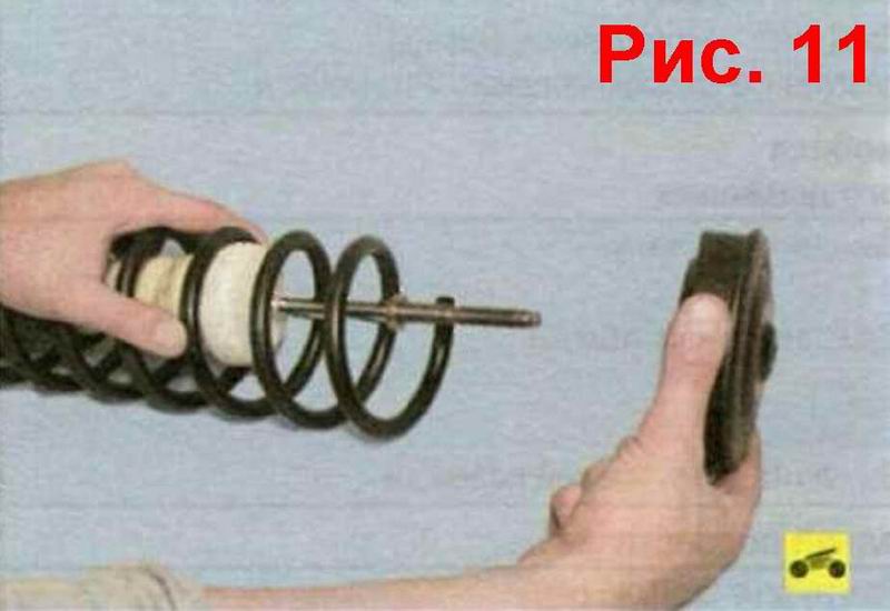

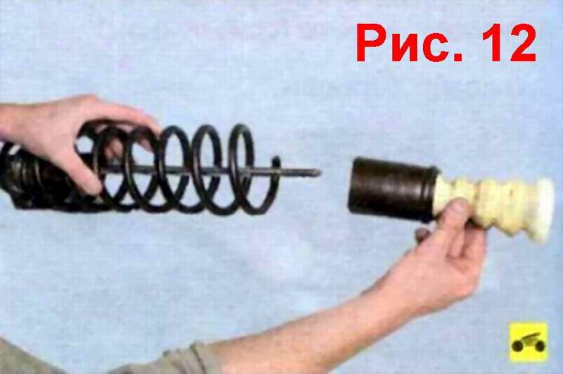

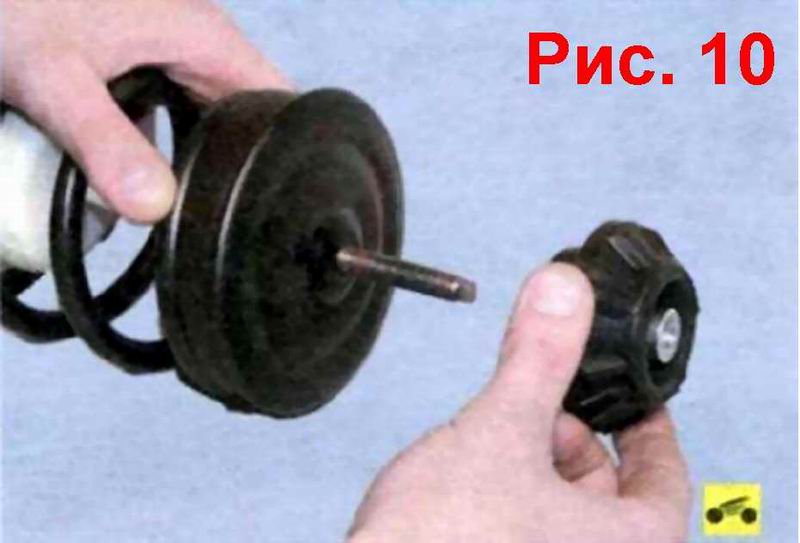

Зажимаем амортизаторную стойку в тисках за кончик штока. Откручиваем гайку (Рис. 9). После чего снимаем нижнюю амортизаторную подушку (Рис. 10), потом верхнюю чашку вместе с резиновой проставкой (Рис. 11). Далее шайбу и буфер сжатия (Рис. 12), и уже после всего саму пружину (Рис. 13).
Примечание: Все сильно сжатые, затвердевшие или потрескавшиеся резиновые детали, а также буфер сжатия при наличии повреждений, подлежат обязательной замене.

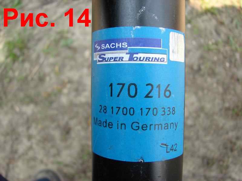

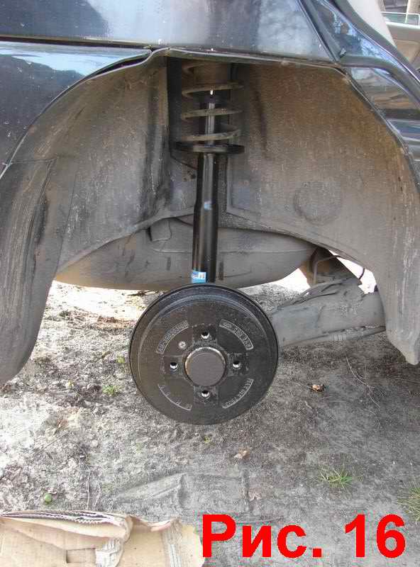

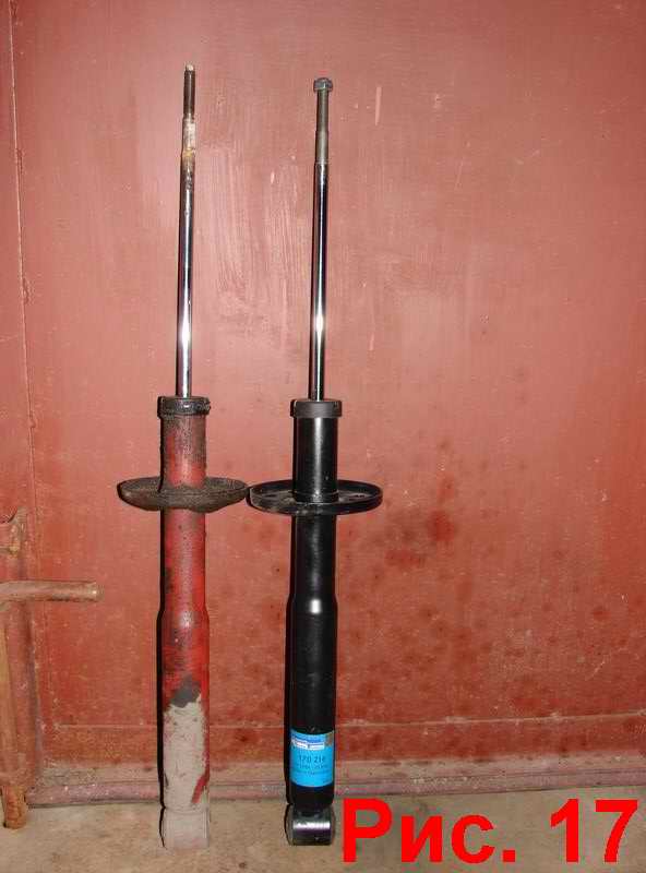

Я поставил масляные амортизаторы, которые идут для автомобиля Wolksvagen Golf II, фирма производитель Sachs, каталожный номер Sachs - 170 216 (Рис. 14, 15, 16, 17).
С ощущениями пока не разобрался, проехал всего 70 км. на новых амортах. Определенно что-то по другому, что-то лучше чем на родных, но пока не могу найти слов чтобы описать.
Судя по антистатику, машина прибавила 1 см. ввысь.
