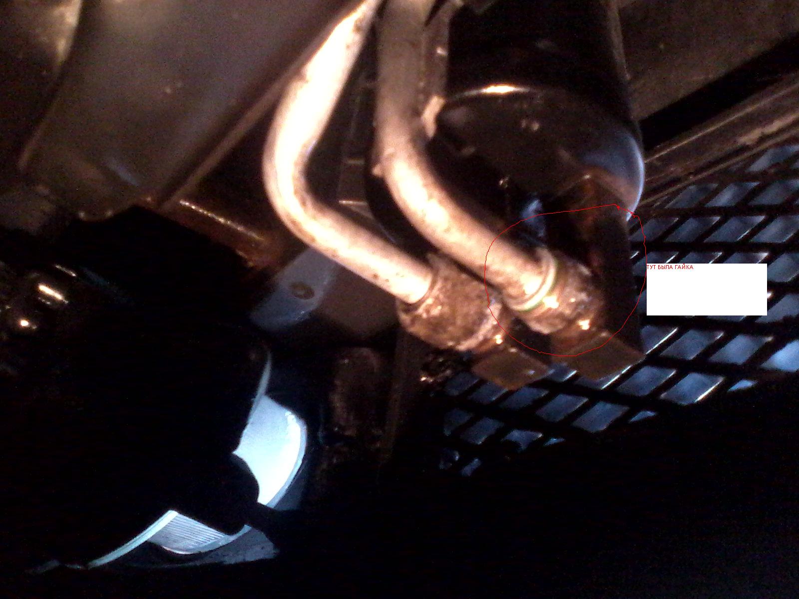

Доброго времени суток!!! Сегодня поимел проблему в виде вылета фреона из системы кондиционера из-за окислившейся и, как следствие, лопнувшей гайки крепления трубки к расширительному бачку (см. в вложении). Подскажите - где можно установить такую гайку на трубку (или, может быть поменять трубку на резиновую с хомутами) и заправить систему фреоном???

Богдан75 написав:
Это сильно...)))
Менять трубку целиком.

Я бы тоже смеялся...Но ведь есть специальные резиновые трубки для систем кондиционирования...Я именно эту имел ввиду...Вот к примеру: http://w88.com.ua/page1.html Но, действительно, поправлюсь...Прошу подсказать каталожный номер данной трубки, потому как они в продаже должны быть.

Богдан75 написав:
Есть, кто ж спорит. Только они не на хомуты ставятся, а обжимаются штуцером.

По оригинальной программе выдает такой A15-8108030, но скажем в Экзисте под таким номером фотка иная вот и думай!
