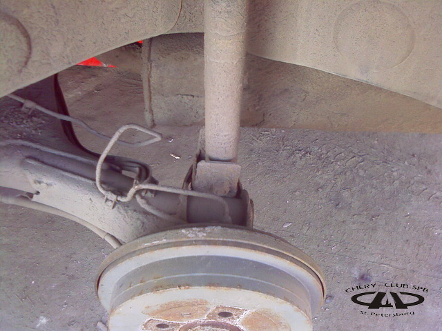

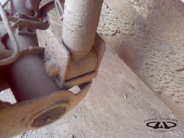

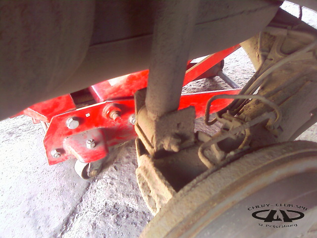

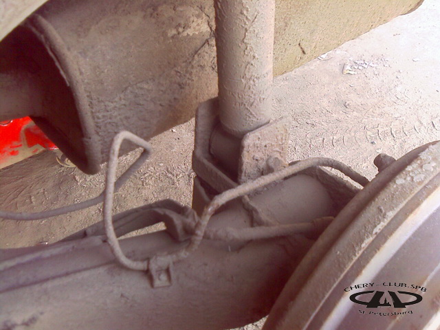

ЗАМЕНА ЗАДНЕЙ АМОРТИЗАТОРНОЙ СТОЙКИ
Итак, потек у меня задний левый амортизатор...
Огромное спасибо за подробную инструкцию!
Родные амортизаторы тихо скончались к 20 тысячам. Задние по очереди вытекали, начиная примерно с 12-й тысячи, передние выглядят ничего, но работают паршиво. Купил комплект на Перова, задние Sachs 170 216 по совету из этой ветки + пыльники и отбойники, передние Gabriel (номер не помню, потом сфотографирую) + опоры, пыльники и отбойники. Поставил сегодня задние, благодаря инструкции замена прошла гладко, передние побоялся сам ставить, поеду в мастерскую. Проехал километров 10 тестовую поездку, мне понравилось :) Зад стал "собранным", очень неплохо. Кстати, зад поднялся сразу после замены на пару см., думаю опустится обратно в ближайшее время.
Цены на сегодня следующие:
1. Задние Sachs 170 216 - по 300 грн./шт.
2. Комплект пыльник + отбойник на оба задних амортизатора - 120 грн.
3. Передние стойки Gabriel - по 350 грн./шт.
4. Комплект пыльник + отбойник на обе передних стойки - 120 грн.
5. Пара опор под передние стойки с подшипниками немецкие (не запомнил названия, тоже сфотографирую перед установкой) - 180 грн.
Сделали скидку на количество 100 грн., т.е. весь комплект обошелся в 1600 грн.
Если кого-то интересует купить сразу, чтобы не бегать по рынку искать как я, координаты продавца: место 240, т. 8-097-2490677, 8-097-9659024, Андрей.
Суб травня 02, 2009 17:53 ICQ
