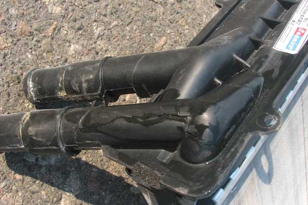

Повідомлення Re: Испаряется ли у Вас жидкость их системы охолождения
vladislav написав:
Если крышка была китайская, то избыточное давление могло даже в двух местах сделать дырки (порвется там, где тонко)...
У меня порвало радиатор печки, ребята на СТО говорят что єто очень распространенное место, я уже не первый с этой проблемой.
Но самое интересное это замена этой печки, чтобы ее снять нужно всю торпеду разобрать в дым. :o
А проблема как раз в неработающем клапане в крышке бачка, поэтому за крышкой нужно следить (в мануале пишут про промывку раз в пол года).

Пластик лопается не от давления, его он держит отлично (такой, как на наших радиаторах 10кгс/см2 выдерживает легко), а от вибрации - скорее всего изначально плохо был закреплён, вот и лопнул от знакопеременных ударных нагрузок при езде по нашим "автобанам"! :buba:
Да, загнул красиво, только это явно не мой случай.
Думаю по фото все понятно, если бы лопнуло от механических нагрузок, то излом был -бы в самом тонком месте.

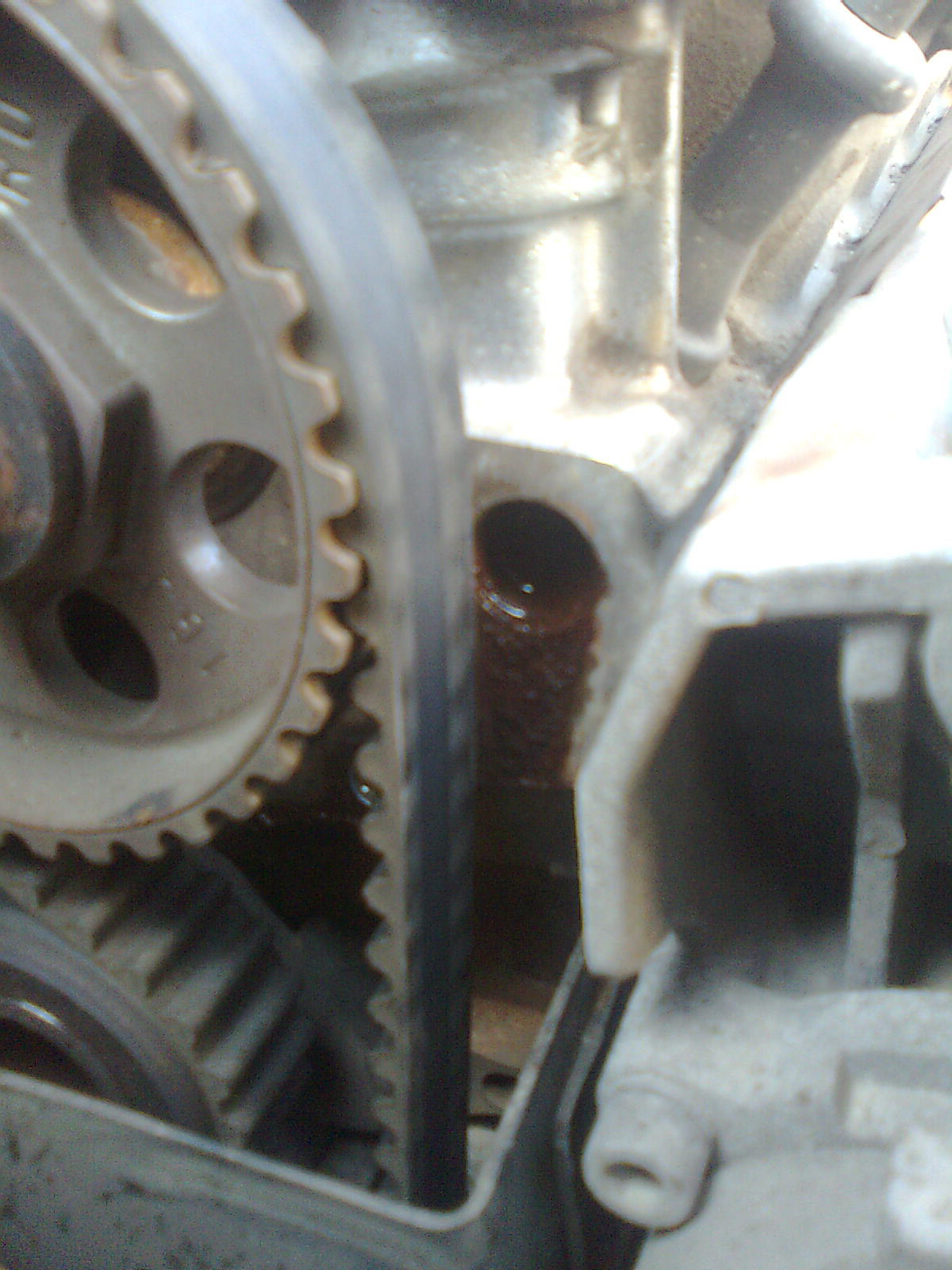

Нашёл где теч у меня!! :idea: Заглушка в головке под кожухом ГРМ прогнила. А на СТО сразу снимать голову менять прокладку, чуть на бабло не попал. А так холодной сваркой залепил, три недели сухо!!
