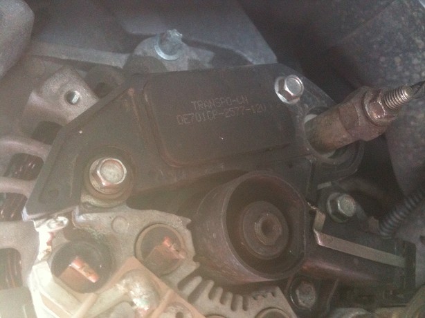

Поставил DE 701-немецкий,коробочку в гараже забыл..позже отпишусь подробнее..Встало как родное! Генер у меня с пластмассовой крышкой..все делал сам(горжусь прям).работает! Померял тестером-на холодную показал 14.68. Приятно удивила цена -80 гр. Респект Форуму!

выкладываю фото старого РР и установленного.

тоже поменял РР, теперь нормально акум заряжается. Фотки не выкладываю, колега уже все сделал. Хочу только уточнить что щеточный узел прекрасно разбирается, можно отддельно брать тольок щетки если чего. Ксати у меня они были не пропаяны, держались абсолюно не понятным для меня образом....естественно пропаял.
Еще прикол - у меня вот та вся фигня на которой держится гена и паразитный, натяжной ролик была не прикручена к мотору, верхней гайки небыло, а нижняя дотянулась. Заодно обтянул выпускной колектор. После прикручивания балалайки напруга стала еще чуть выше и нет такого сильного падения.......сегодня утром ехал было 14.7-14.4

Установил РР фирмы мобилитрон ВР-Д701 - 150грн

Повідомлення Re: Зарядка аккумулятора и индикация зарядки
Я тоже менял РР, но прямо на машине, не снимая генератора. Паять надо мощным паяльником, а так ниче сложного.
я тоже без снятия менял, а вот гайку пришлось присобачить со снятием))))

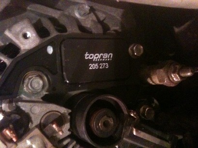

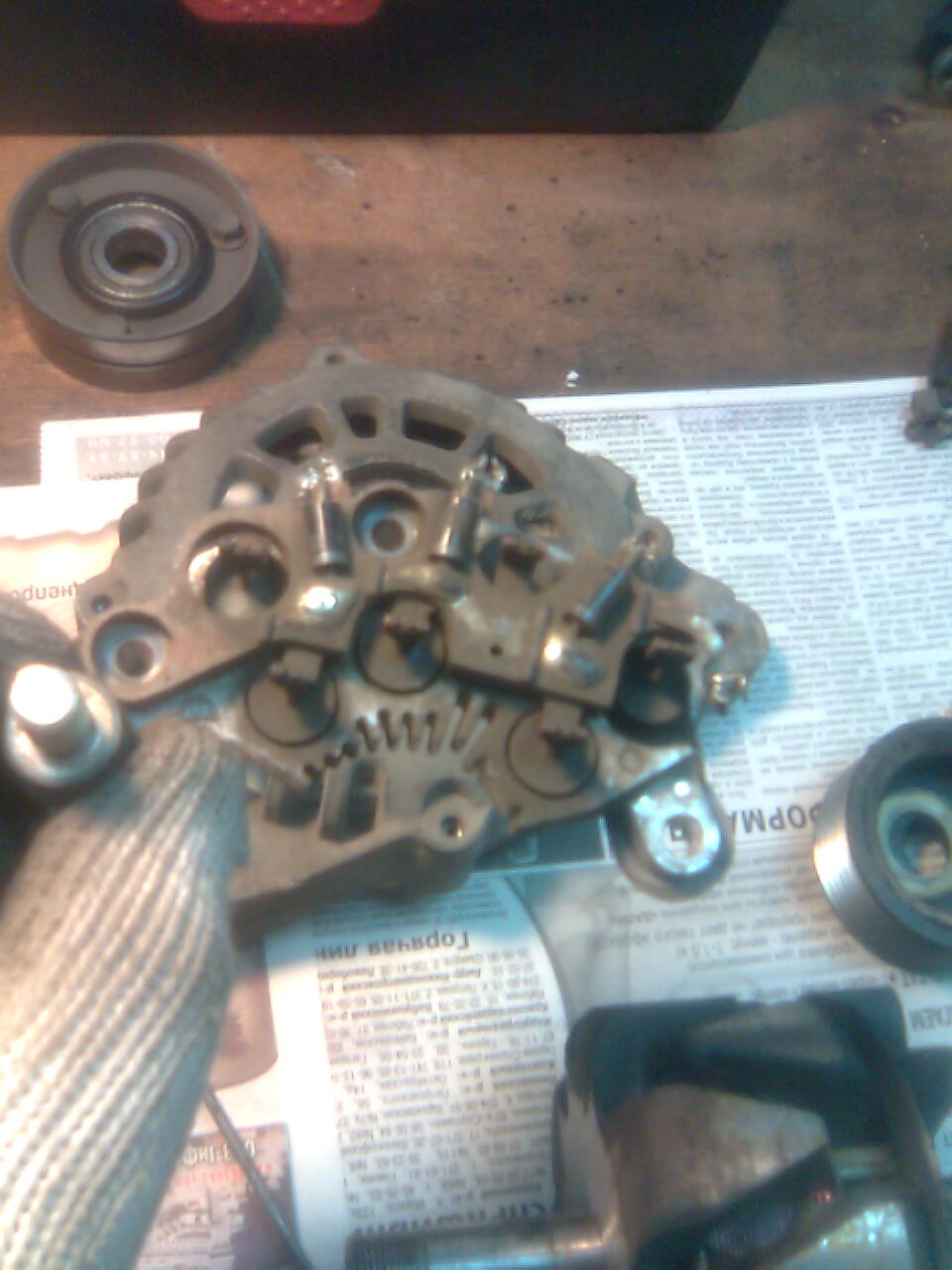

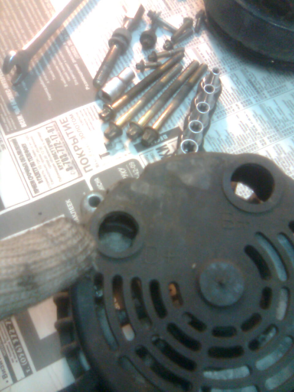

Повідомлення Пропала зарядка. И вот что нашел...
Доброго дня. Пропала зарядка на ходу. Хорошо, домой уже ехал и был в километре, хоть и ночью...

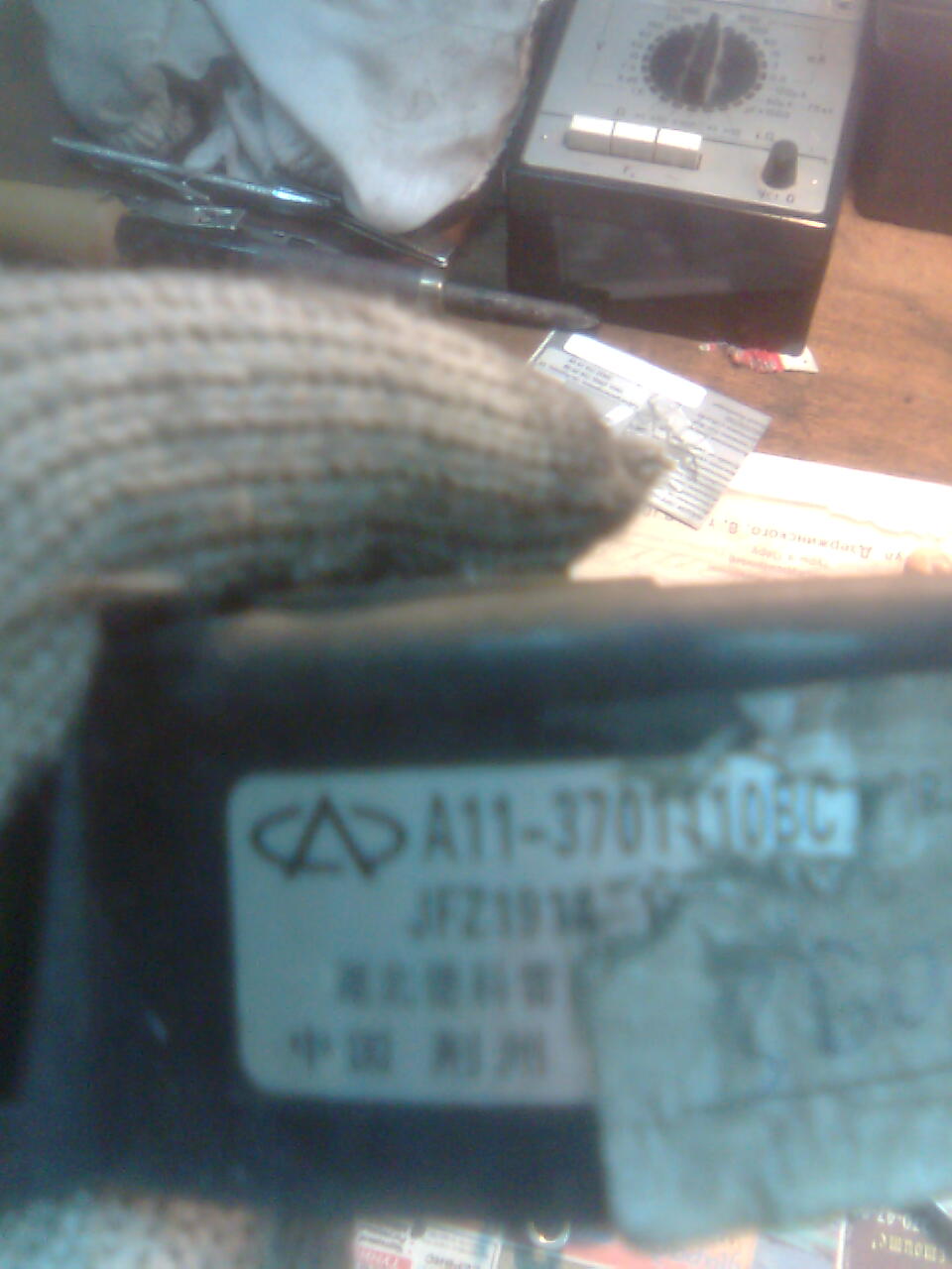

Сам генератор аналог Delco-Remy, ставящегося на опель вектра А. Это мне на сервисе сказали когда меняли подшипники когда то. Собственно но этой аналогии я и покупал РР.
На оригинальных щетках и диодном мосту никаких обозначений нет, на реле-регуляторе есть, но не видно практически
Приехал, первым делом тестер в руки и под капот. На контакте D+ (ну тот который маленький) напряжение чуть больше шести вольт. Насколько я помню это возбуждение. Пробовал подать напрямую от аккумулятора - только лампочка в салоне гасла. Значит генератор.

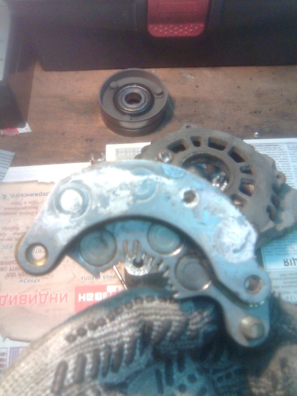

Сегодня разобрал.
Подшипники на замену.

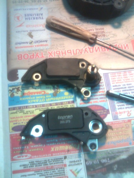

Реле регулятор я когда-то покупал Топрановское 205273. поставил, лампочка гасла но напряжение было 12,3вольта - маловато. А родное реле дает 14,4. Судя по картинке в описании топрана - контакты совпадают. Почему наблюдается такой эффект?

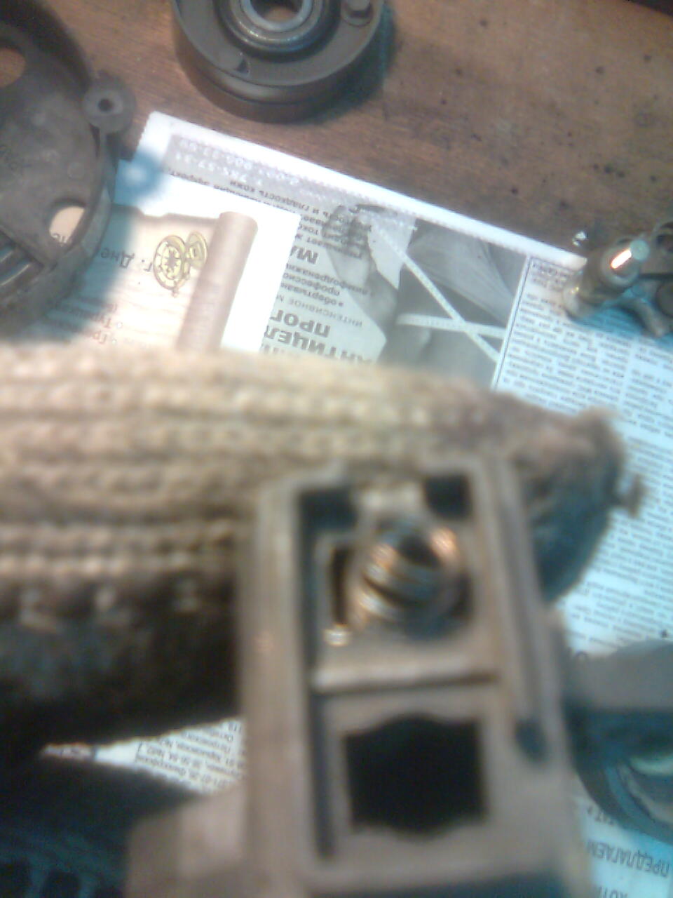

Щетки. Снял, смотрю - верхняя относительно нижней торчит с разницей в сантиметр (в меньшую сторону)/ Открываю заднюю крушку, нижняя спокойно вышла с контактом, а верхняя нет. При этом медная косичка почемуто припаяна к пластмассовой задней крышке была, а пружинка расплавила вокруг себя пластик и не выходит. На фото плохо, но видно. Так вот вопрос - могут ли так греться щетки, что аж расплавился пластик...

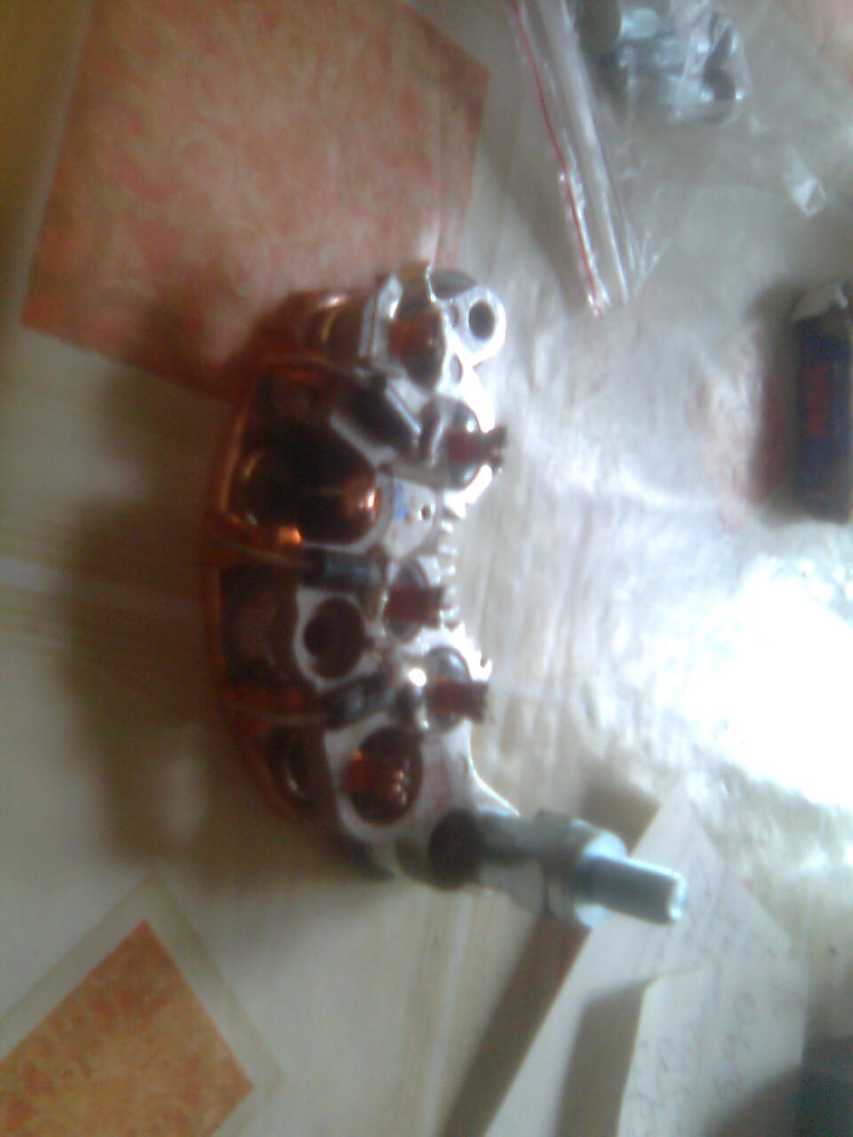

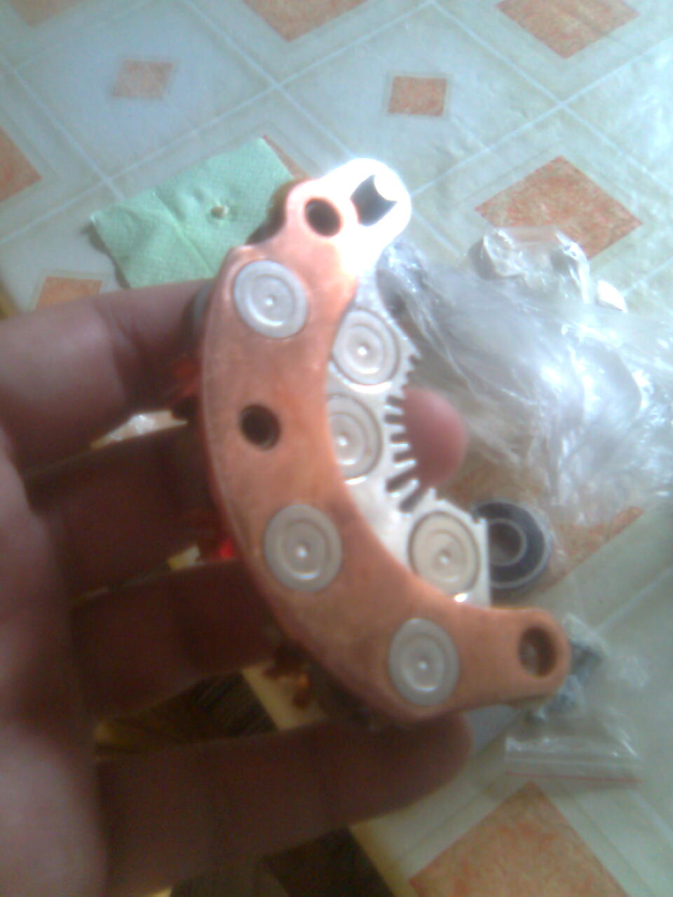

Диодный мост почему то не прозванивается ваще. может я что то не то делаю? :) И как прозвонить статор и ротор? Это уже для успокоения совести...

Повідомлення Re: Пропала зарядка. И вот что нашел...
Vagulja написав:
Диоды в обе стороны не звонятся??? :o
А обмотку статора если прозвонить то только на обрыв но не на К.З.! С ротором сложно будет прозвонить да и писать долго)) В нете валом инфы задай в поиск и узнаеш!
Открыл какую то не совсем хорошо отсканированную книгу по амулету, и нашел что обмотки ротора должны прозваниваться на 3-5ом через контактные кольца щеток.
Диоды оказывается должны давать 550-600 ом сопротивления о_О в одном направлении и нисколько в другом...это уточню
Вопрос в щетках - как их искать и что ставить...На этот генератор запчастей у чери-продавца нету. Звонилв опелевский магазин - на вектру щетки бедет неделю ехать...шо э такое )))
Щетки может с классики подойдут,может подточить придется,графит легко обрабатывается .
Странно, но в опелевском магазине щеток нет :o
Промерил обмотки - все в порядке, только сопротиление ротора 1.4 ома (по книге должно быть больше, но может она ошибается - повторюсь, это не совсем та, которую я тут качал - старая очень).
Диоды дают 662-668 ом. А в обратном направлении четыре тоже дали схожее сопротивление :o Не понравилось мне это
Только что подправил щетки. Если недорого стоят - то завтра куплю. Если дорого - то эти еще походят.
А вот диодный мост почти триста грн стоит - дороговато конечно.
Кстати, оказывается на вектре стоит 70А генератор, а у нас если мне не изменяет память 90. Может поэтому у меня РР не захотел нормально работать?

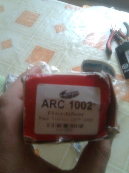

Сегодня купил диодный мост на сто ампер.
Щетки можно подобрать, 25-45 грн. Не взял так как денег не хватило, а диодный мост важнее.
Ну и подшипнички взял.

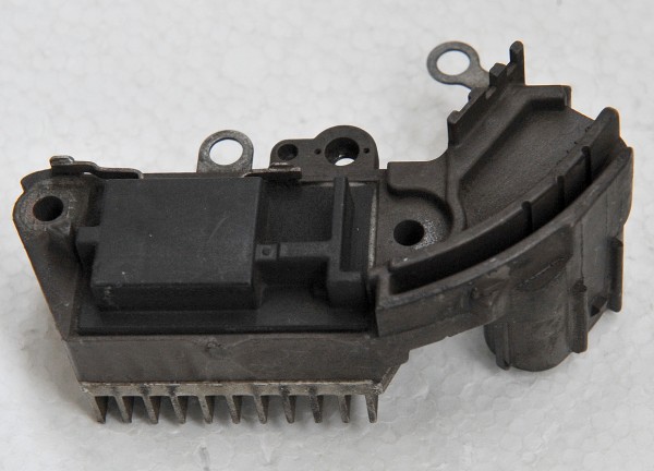

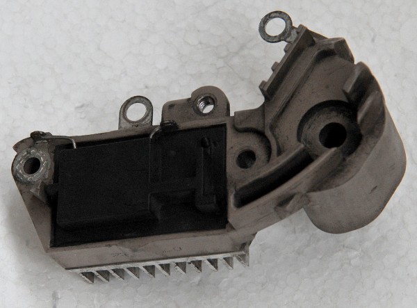

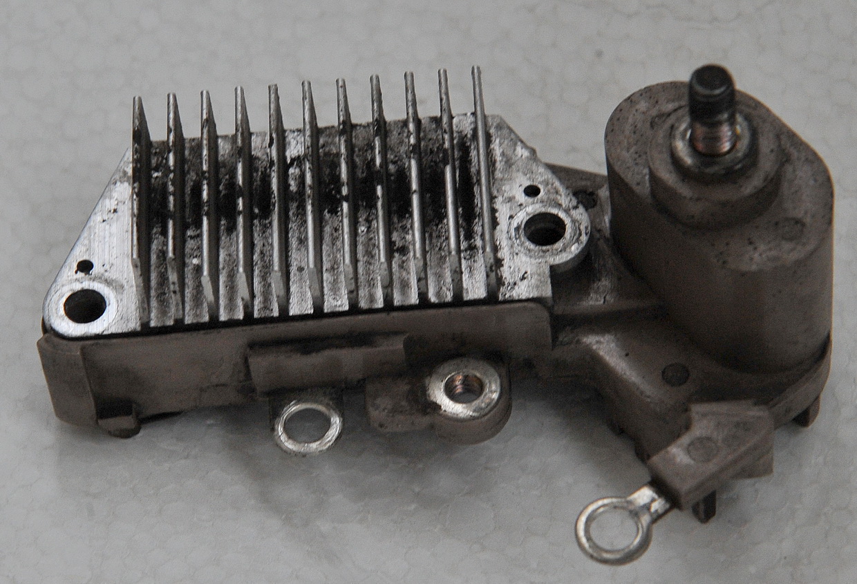

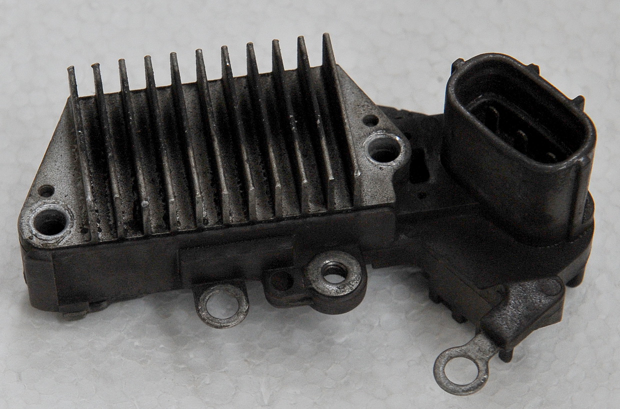

Накрылся медным тазом РР и у меня. Еле дотянул вечером домой! Снял аккумулятор, поставил на ночь на зарядку. На следующий день поехал к генераторщикам , подобрали от Тойота Камри. Там стоит такой же генератор, как и на моём Амулете---JFZ 1916 (с металлической крышкой), только китаёзы клемму на лампу зарядки поменяли на свой лад. На снимках видно различие в клеммах. Подключили, всё работает, зарядка на аккумулятор поступает 14,5в, только колодку посоветовали найти на разборках Тойота, потому что в продаже их нет. На новом реле номер 0 170. Фирму не помню, коробочка не сохранилась. Фотографировал б/у РР, забрал своё и установленное мне. Цена вопроса --- 260 грн с работой
