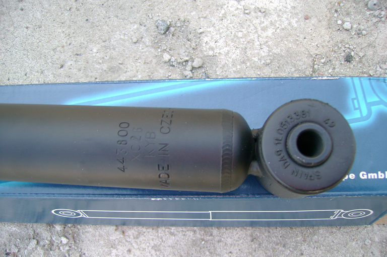

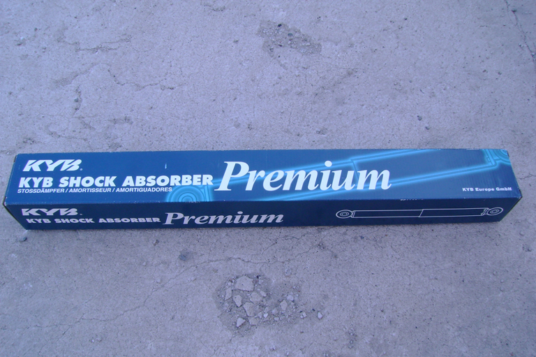

Поставил KYB масло 443800, машинка преобразилась!

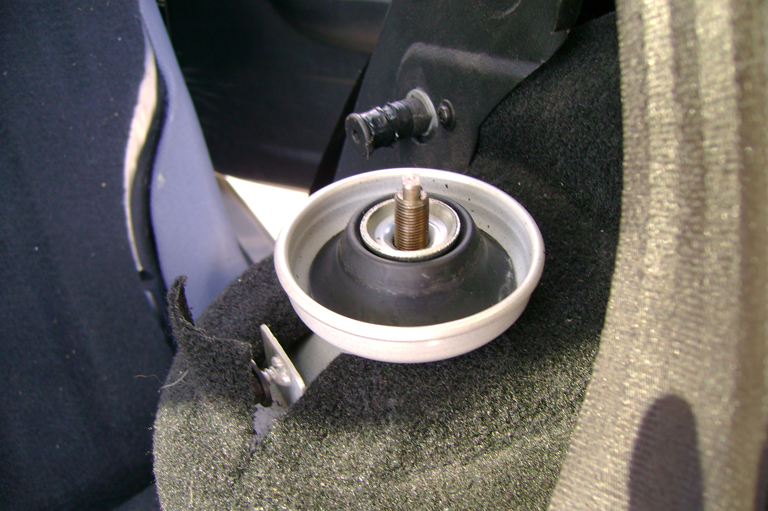

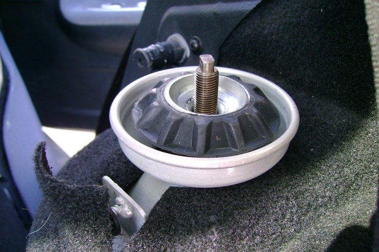

При установке смутила одна штука - верхняя подушка крепления установлена вопреки логике и своей форме рёбрами вверх!
Посмотрел в мануале - тоже рёбра идут к верху, т.е. от кузова! :(
Но ведь нижняя подушка идёт рёбрами к кузову! ;)
А у верхней даже геометрия посадочного места (чашки) на кузове просит примостить подушку рёбрами вниз! :-P
В общем, на свой страх и риск поставил рёбрами вниз, пока полёт нормальный (субъективно - работает подвеска тише, чем при покупке), время покажет прав я,или не прав! :?
Один ньюанс - для удобства отворачивания гайки (мои накидные ключи проворачивались из-за малого захвата ключём гайки) подложил под неё стопорную шайбу (которая с фаской) верхней тарелочки со старого аморта. :oops:
