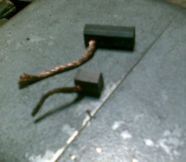

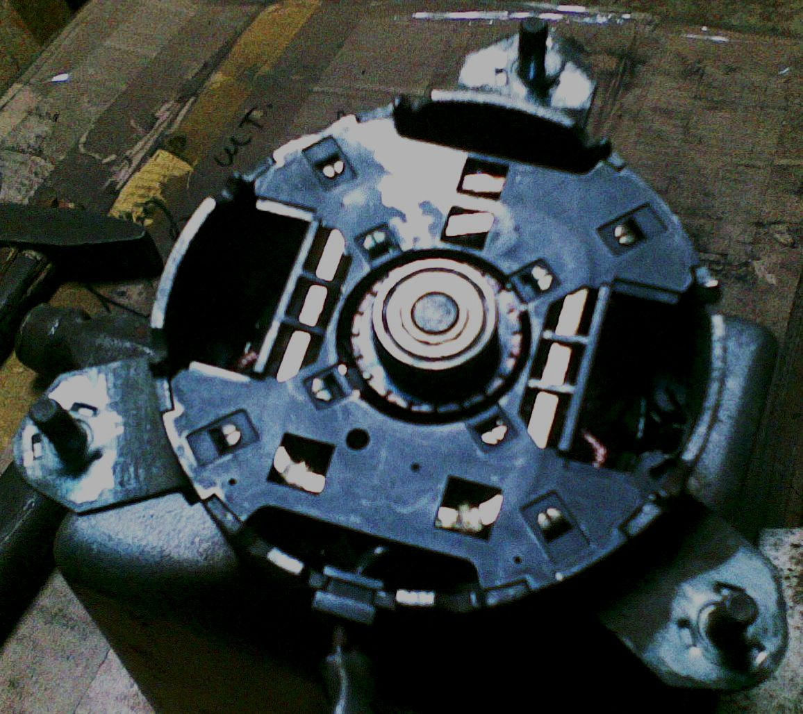

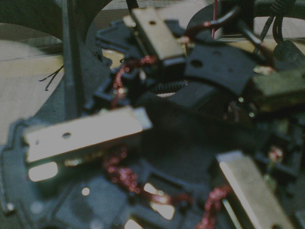

Все оказалось банально, при пробеге 100 тысяч стерлись щеточки на обоих кулеках.
Решил поменять щетки, поехал на авто-рынок на «Лепсе» вроде подходят от «Уаз» или «Волгa» (цена по 10грн за шт.у нас их по 4 на каждом кулере) но в наличии нет пришлось подбирать в рем. мастерских, проблема в том, что у нас медно графитовые у них выше срок эксплуатации. Нашел от савкового станка, и они по всем параметрам больше, цена за 8 шт. 100грн.
Пришлось стачивать под нужный размер графитовые щетки, паять кантакты, завальцовывать крышку двигателя и т.д. В результате все отлично работает.
Фото прилагается.

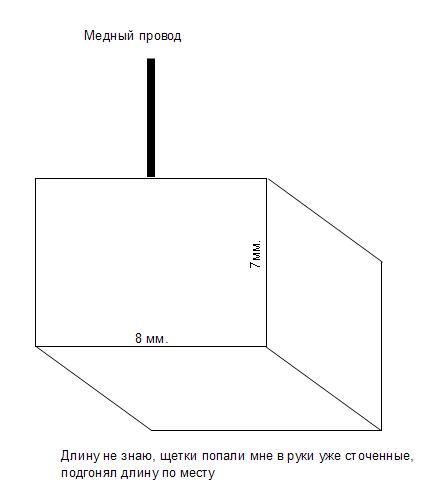

Сообщение Re: Вентиляторы охлаждения
мил человек, выложи размеры щеток. Померяй штангелем хоть старые

У меня между лопастью крыльчатки и радиатором попал кусочек какого-то пластика, в результате заклинило движок и расплавилась площадка под щетки, т.к. она из непонятной пластмассы. Подскажите, из чего можно выточить такую же.
Пн мар 14, 2011 9:22
Фторопласт легко подается обработке в гаражных условиях и не деформируется при различных температурных условиях. (обычно бело-молочного цвета)
Размер щеток.JPG [ 14.02 КБ | Просмотров: 2690 ]

Сообщения: 4015
спасибо комрад, ценная информация, думаю многим сгодится, лови плюс в репу
