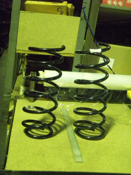

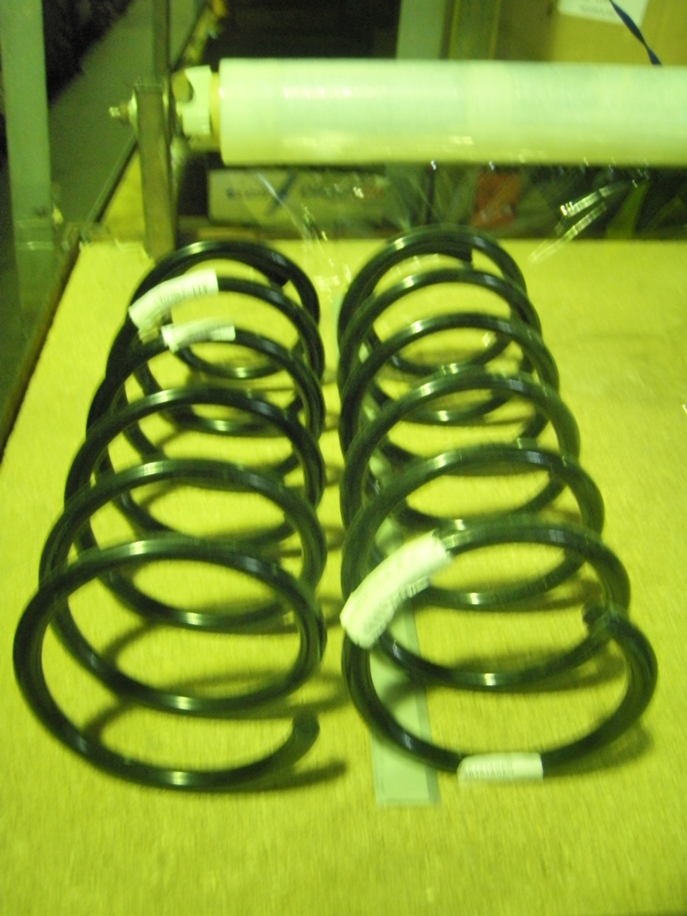

Повідомлення Пружины - Усиленые VS сток
Один из наших продавцов по имени Сергей предлагает две версии пружин: обичные (оригинал) и усиленные, больше никаких сведений нет. На фото видно, что пружины абсолютно одинаковы: колличество витков, толщина, высота. Не думаю, что китайцы будут заморачиваться и менять состав метала...
Так в чем же разница?
ЗЫ. Оригинал - слева, усиленныая - справа

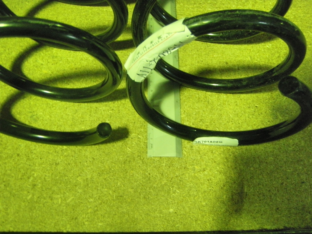

спроси у продавца как он знает, усиленные они или нет?
Там на них могут быть метки, или нарисованные или вырезанные, в самом верху или низу. Чем больше меток тем жесче пружина.

Китайцы изобрели порох, колесо, подзорную трубу, шёлк, бумагу, фарфор, зубную щётку... Создают сверхсовременные компьютеры, строят невероятные небоскрёбы...
Откуда такая неуверенность в братьях наших "меньших"? Им изменить состав металла - как два пальца...
Модерн правильно говорит, на маркировке должно быть указано различие. Ну, а в противном случае - продавец (или его поставщик) тебя "разводит".

На "обычной" пружине есть метка в виде трех точек... Что это я так до сих пор и не понял
Сер листопада 25, 2009 9:42 ICQ
Повідомлення Re: Пружины - Усиленые VS сток
Не знаю, как кто, но я вижу, что пружины разные. Справа они более толстые... да и выше немного

Посмотрел фото. Долго думал.
На первый взгляд... согласен с mavski, пружины визуально все таки отличаются, хотя это может быть ракурс съемки.
У нас пока усиленные пружины ни кто не предлагал. Возможно просто разные кооперативы кЕтайские делали. Чего заморачиваться, поставьте пружины от VW. По поводу меток, пока ни чего не скажу, проконсультироваться надо.
Ответ от emelya более чем исчерпывающий! :D
К чему все эти заморочки, если те-же детали от VW - полный "феншуй" ;)
Причём в 1.5 раза дешевле, чем от Chery! :?
(Проверено на себе !) :-P

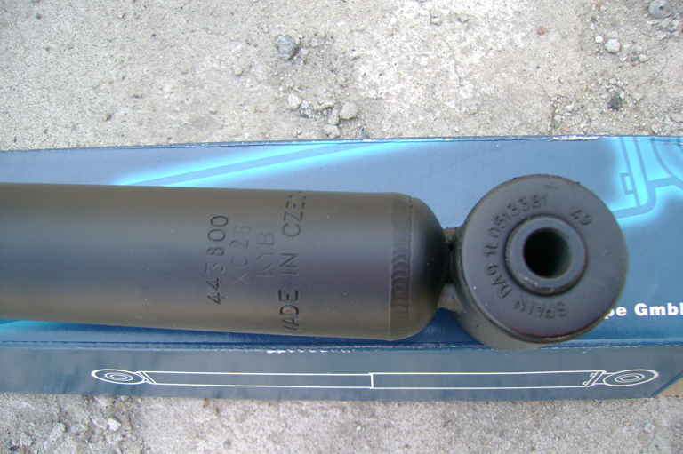

Повідомлення Re: Нужны амортизаторы задние, "усы или как их называют улыбка"
Аморты ставь неоригинал - не пожалеешь! ;)
Какие - смотри в теме Неоригинальные запчасти на Chery Amulet / Каталог запчастей
Себе поставил KYB-443800, на 50/шт грн дешевле оригинала, а авто стало классом выше! :-P
