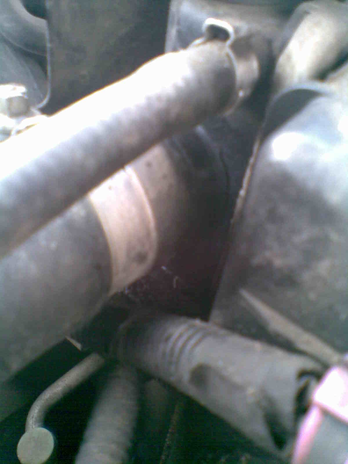

Сообщение Re: ПОТЁК РАДИАТОР! :(
лопнул радиатор, в суботу собираюсь попытаться запаять, если кто такое делал ранее прозьба поделиться опытом

герметик залил, не помогло...
Безполезно его паять разве что на1-2дня .Я паял проверял нигде не течет залил антифриз проехал 60км проверил уровень нормальный а через пару километров загорелась лампочка температуры я проверил свою пайку на радиаторе а она сочится и так я его паял 3раза :roulette: -много испорченых нервов и затраты на антифриз. Мой тебе совет покупай новый радиатор.

Бачки сделаны из пластика с добавлением графита и не паяются, и не только у Амулетов ,а у всех меняется пластиковая кришка целиком, но ее по ходу не найти на Мул, разве что на разборках, а так только весь и цена не космос если парит. Я еще практиковал обычная эпоксидка с тряпкой - год держала, а когда начало опять соплить, достал бачек со своего целого но погнутого после ДТП радиатора и заменил, пока все гуд.

пытался паять (было свободное время) как и следовало ожидать ничего не вышло, поставил новый и все гуд
