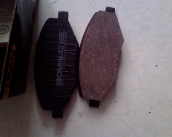

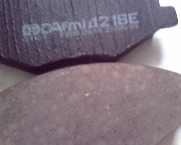

Вчера 2 раз менял передние колодки, и заметил что на левом колесе износ 98 %, а на правом 50%,(при первой замене был практически равномерный) что мне нуно делать. Заметил также что выжимной немного подклинивает. Как с Этим боротся? Менять весь супорт или ещё както. поставил сейчас вот такие колодки. С виду очень понравились. Посмотрим по эксплуатацыи. Цена вопроса 138 грн.
