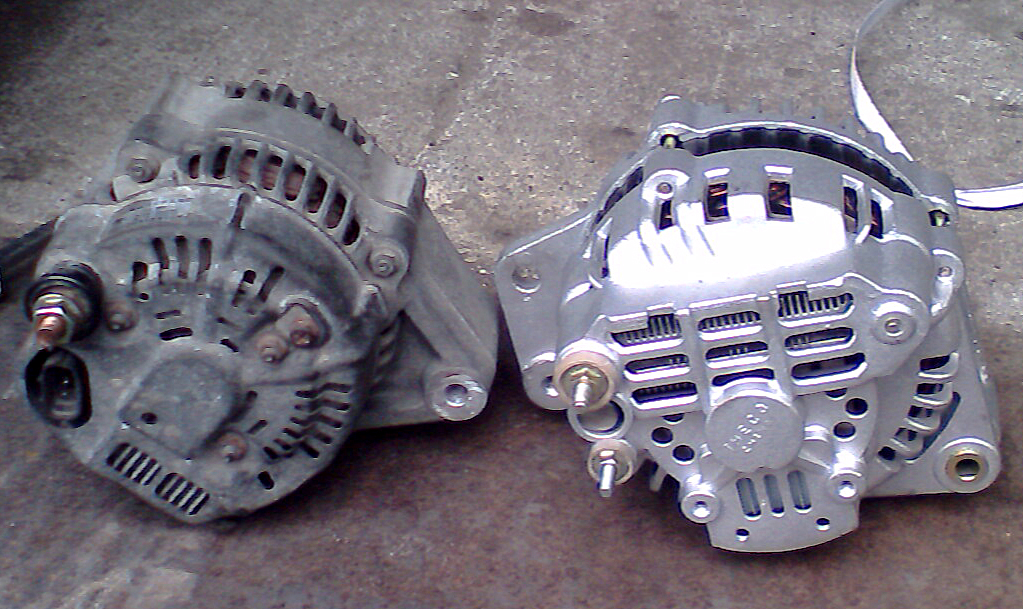

В августе прошлого года поменял я генератор. Всё вроде-бы ничего, но с приходом морозов начались глюки. На холостом ходу пульсирует панель приборов, ближний свет и т.д. Замерял тестером зарядку---в норме, 14,3в. Позвонил электрикам---такого наслушался! То обмотки закоротили, то диодный мост, то РР... Поехал на СТО МАО, там мастер Саша посмотрел, померял всё и обнаружил банальную вещь. На плюсовой клемме генератора стоит фигурная втулка, которую должна прижимать гайка с шайбой. На неё одевается клемма проводки и зажимается второй гайкой. У меня криворукие мастера на СТО по китайцам на Богатырской 1 эту гайку, которая прижимает втулку, вообще не поставили! Мало того, не закрутили топливный фильтр и когда я выехал из бокса, за мной потёк ручей бензина! ( я имел неосторожность заодно у них поменять масло, фильтра и пыльник ШРУСа). Так вот, после установки вот этой гаечки с шайбой пропала пульсация света. Просто с приходом холодов пропал контакт. Так что хорошенько проверяйте контакты! Удачи на дорогах!

Выкладываю фотки старого и нового генератора. Обратите внимание на верхние клеммы. У старого она медная и потолще, у нового из простого на вид металла, тоньше и сидит глубже. Вот на ней и был плохой контакт. Сори за качество---снимал телефоном.
