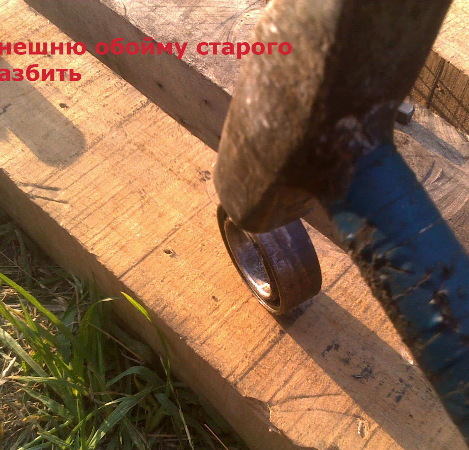

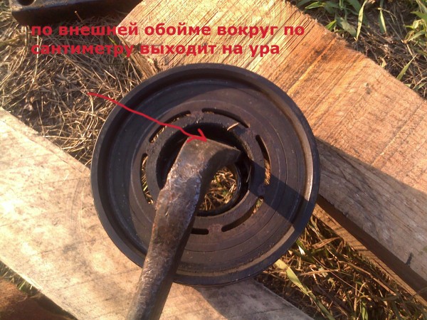

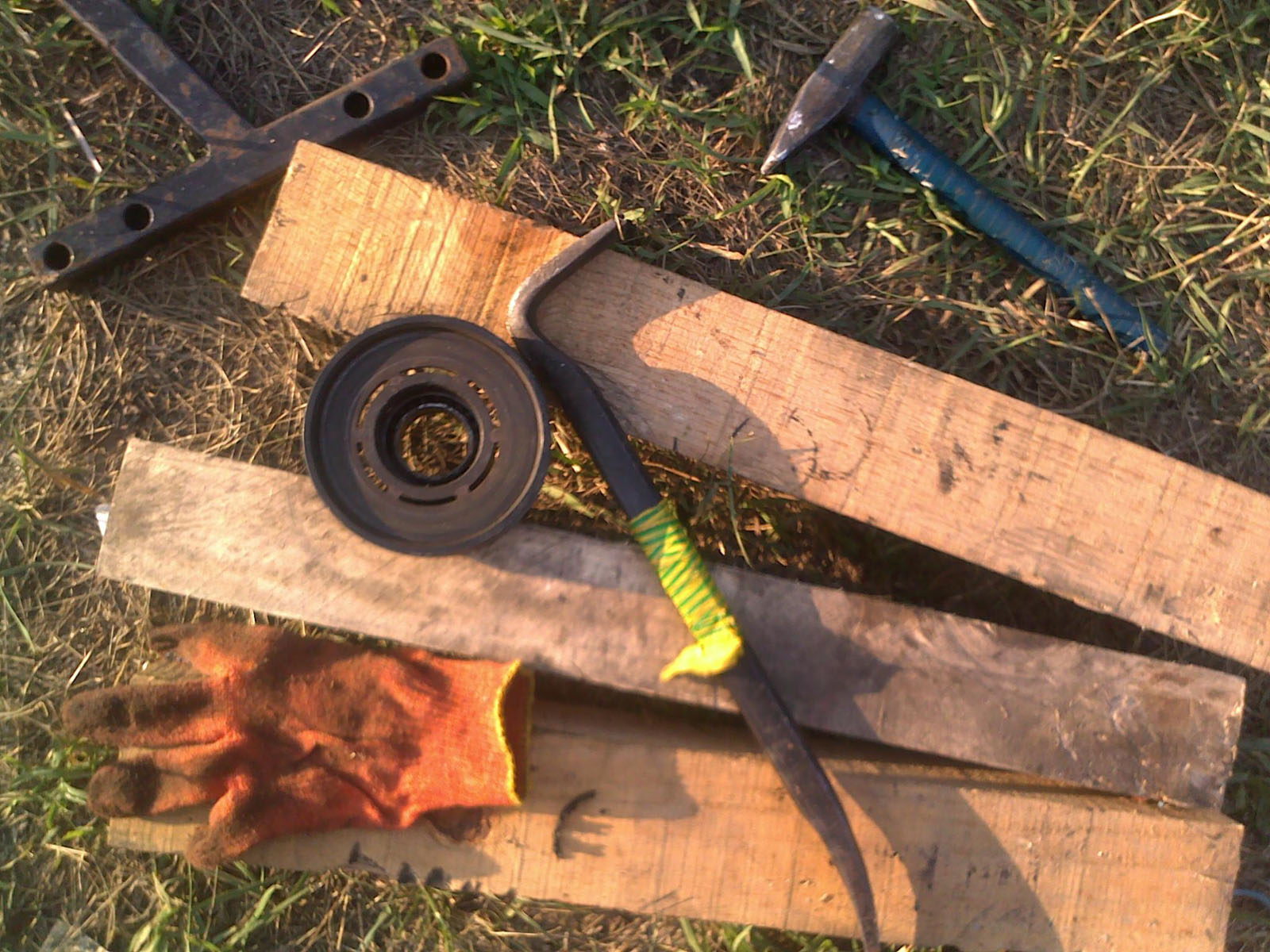

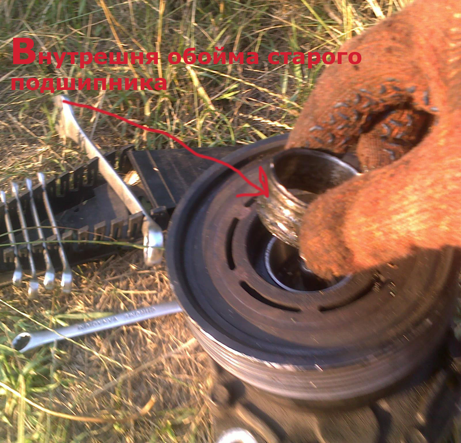

Сообщение Подшипник компрессора кондиционера
:censored: замена подшипника компрессора кондиционера кустарным способом!

Комментарий к файлу: 4 забивать старым подшипником желательно забивать киянкой!
09072013262.jpg [ 433.43 КБ | Просмотров: 6160 ]

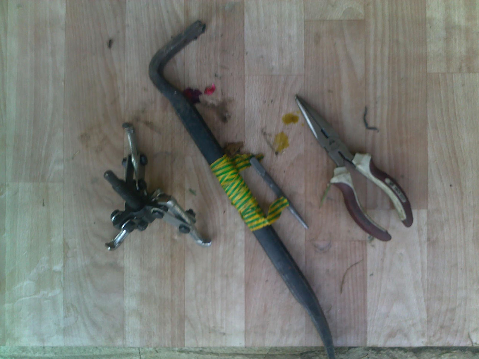

все чем смог помог 30 мин замена
круглогубцы 25гр
тройная хрень 35гр
подшипник 150гр
киянка ?
фото последовательность снизу верх

Сообщение Re: Подшипник компрессора кондиционера
тройная хрень - это съемник.
