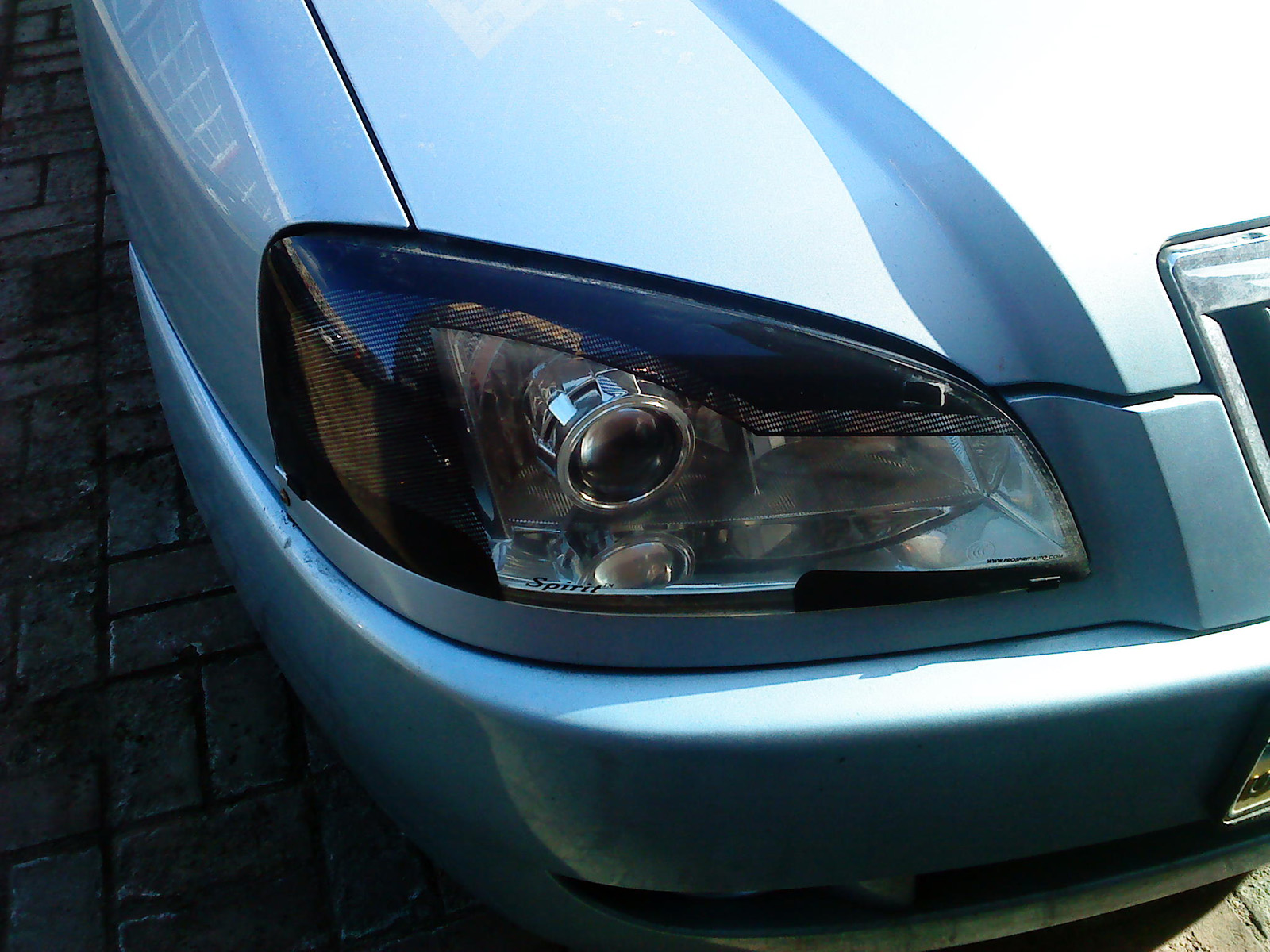

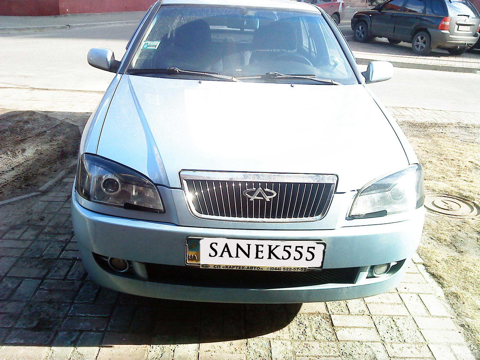

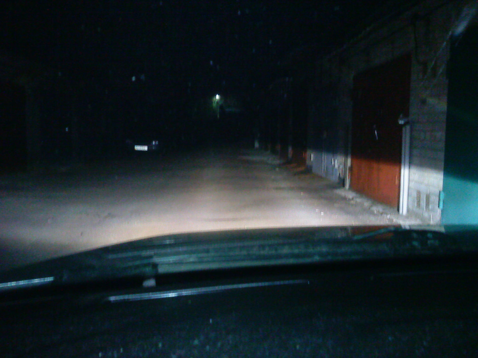

Ладно, я тоже тут потюнил машинку, смейтесь :D
фотографировал мобильным, сорри...
Комментарий к файлу: ку-ку
DSC00036.JPG [ 459.56 КБ | Просмотров: 1908 ]
Комментарий к файлу: поморгаем глазами
DSC00035.jpg [ 683.49 КБ | Просмотров: 1908 ]
Комментарий к файлу: дальний
DSC00034.JPG [ 373.66 КБ | Просмотров: 1908 ]
DSC00033.JPG [ 485.97 КБ | Просмотров: 1908 ]
Комментарий к файлу: Ближний свет, с левой сторооны факен ваген спецом чтоб не флудили на тему колхозный ксенон
DSC00032.JPG [ 379.17 КБ | Просмотров: 1908 ]

На фотке плохо видно, линия света прямая или галкой?
Пт мар 18, 2011 11:47
Профиль ICQ WWW
Сообщения: 4015
Сообщение Re: Тюнинг мули...
ступенькой , вот ссылочка-обзорчик http://www.hidplanet.ru/forum/viewtopic.php?f=5&t=230

давно ставил? сколько обошлось?
Пт мар 18, 2011 14:49
Сообщения: 4015
линзы больше 1000грн+лампы и блоки у меня были+стоимость герметика типа виктор рейнс. Фары сам разбирал, за вечер сделал, доработал ножницами по металу цоколь лампы и все.......
уже месяца 2 езжу, все стесняюсь похвастаться:)

первую фару рвзбирвл 3 часа, вторую 30 минут, все проще чем кажется, главное не торопиться. Устанавливать саму линзу просто, тольок все резьбовые соединения надо на стопболт садить. если чего проконсультирую

Sanek555
А почему линзы в ближний, а не в дальний вставил?
Было б 2 ближних и один дальний. Ведь так на много эффективнее........ИМХО
С ув.
Вс мар 20, 2011 15:44
Сообщения: 4015
вопрос интерестный, но ксенона на ближнем вполне достаточно. Я туманки почти не использую, т.к. на фоне ксенона их почти не видно. Использовать штатную галогенку +ксеноновую линзу нет смысла, ксенон перебивает. Кроме того я еще хотел чтоб был четкий срез, чего на штатных не линзованных просто нет. Кроме всего эти линзы вместо дальнего просто не влезут.

Ну вроде у штатного ближнего довольно чёткий срез :buba:
А вот зато ближний из линзы + ближний галоген = в полтора раза сильнее ближний + совсем другое восприятие освещённого участка.
Ведь по законам оптики лампы не перебивают друг друга, а дополняют усиливая.
Только потанцевать надо с выравниванием линий среза. У меня получилось.
Ну и если будет охота так и в шт.ближний потом можна простой ксенончик вставить(опустив пятно много ниже среза линз естесс-но).
У мну именно так - 2x6500k + 2x5000. 150W против 110W штатной нагрузки. Отражатель дальнего у КАРРЮХ меньше Вашего, но ничего- врезал.
Так теперь стыдно рядом с джипами ставать - тухнут в моём ближнем и пялятся из окошек.
СВЕТА(не слепящего) МНОГО НЕ БЫВАЕТ ИМХО
С ув.
Вс мар 20, 2011 21:34
Сообщения: 4015
каждому свое, но при штатном ближнем засветка вверх таки приличная и срез ой какой не красивый. Единственный вариант по 2 линзы ставить всмысле в ближний и дальний по линзе и запаралелить чтоб работали в режиме ближний дальний. Но мне того что есть достаточно. Световая температура 4300К, белый свет с желтезной. Кроме того я не уверен что получится отрегулировать это чудо нормально. На карюхе фара совсем другая.......

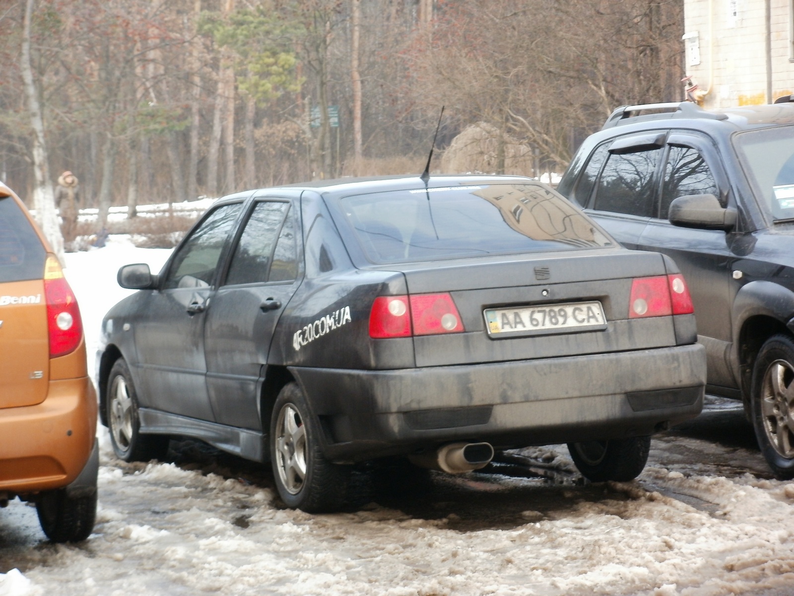

Ну решил и себя чуть чуть показать!
Правда тут грязный немного :oops:
Копия P1010141.JPG [ 486.2 КБ | Просмотров: 2032 ]
Копия IMG_0678.jpg [ 715.82 КБ | Просмотров: 2032 ]
Копия P1010131.JPG [ 451.61 КБ | Просмотров: 2032 ]
