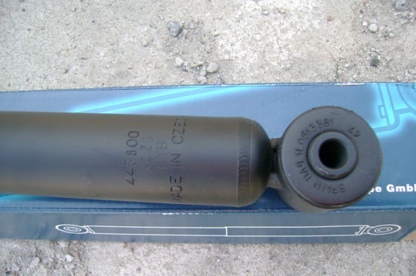

Когда менял задние аморты, за оригинал запросили 330грн, чешские KYB-443800 (масло) взял за 270!

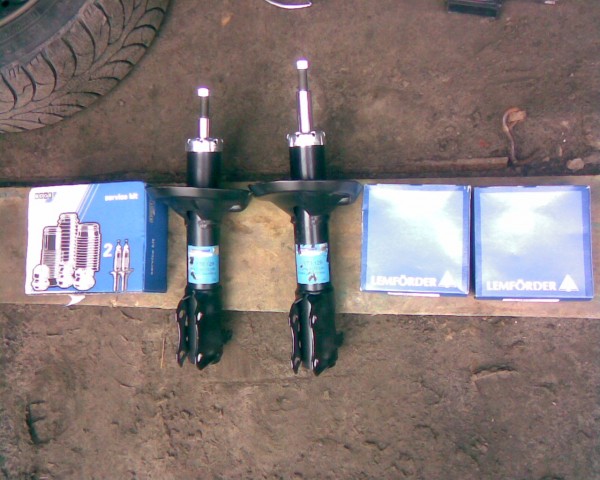

serr24, бери стойки как на фото у SAMARA - не пожалеешь, только доп. чашечку или просто поставь или привари от другой стойки (на СТО наверняка есть в хламе), что б попа "не упала" ...
Пон березня 29, 2010 22:07
Повідомлень: 536
Повідомлення Re: Замена передних стоек!
В передних стойках ничего доп. химичить не нужно, поставил и поехал, а под задние чашечки подставить нужно...

Передние: КYB 334810-газ, 634810 - масло...., а там уже по вкусу, у продавцов спросишь, газо-масляный, то уже дело религии на каких ездить, езжу на масляных, сейчас бы поставил газо-масляные...

Себе поставил KYB-443800, на 50/шт грн дешевле оригинала, а авто стало классом выше! :-P
А как они по длине штока по сравнению с оригиналом, и не просел ли зад как после Гольф 2 (короткие и жопа упала)

Говорят, что шток на 1.5 см короче, но я лично не замерял! :no:
На мой взгляд ничего не изменилось, а S-MAX говорит, что вроде немножко просела! :?
Говорят лечится тем, что подлаживается что-то типа ещё одной тарелочки, но меня устраивает, потому не заморачиваюсь! :D

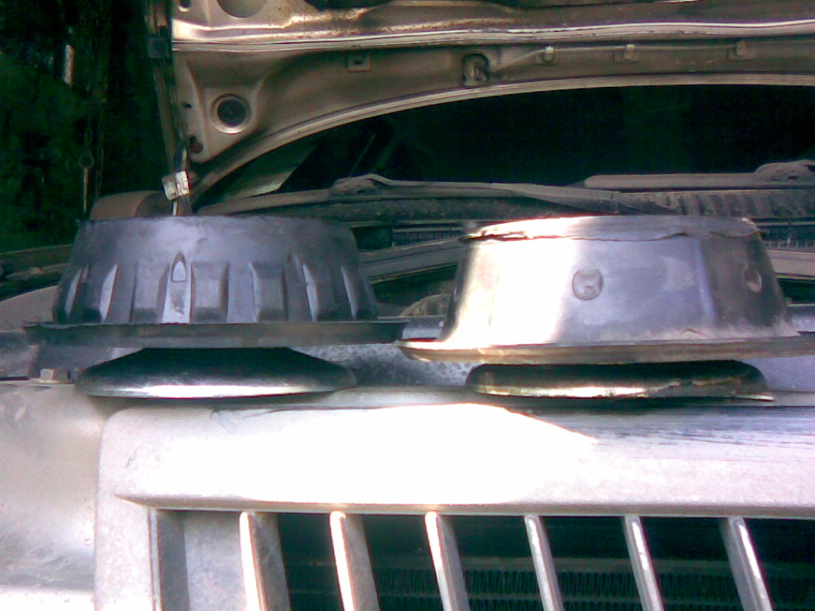

Поставил себе SACHS 170 129 масло
и опоры пожирнее
Стойки по размерам как родные (не замерял, определил на взгляд), разве что шток несколько поболе в диаметре. За счет опор немного передок поднялся.
По сравнению с родными стойками, очень многие неровности проглатываются, в салоне стало заметно тише, крены в повороте остались те же.
Родные стойки еще ходили бы (но не по нашим дорогам), а вот подшипник опоры болтался как г...но в проруби.
