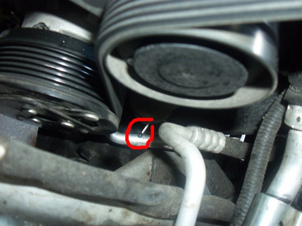

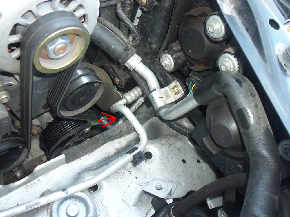

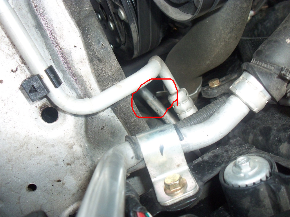

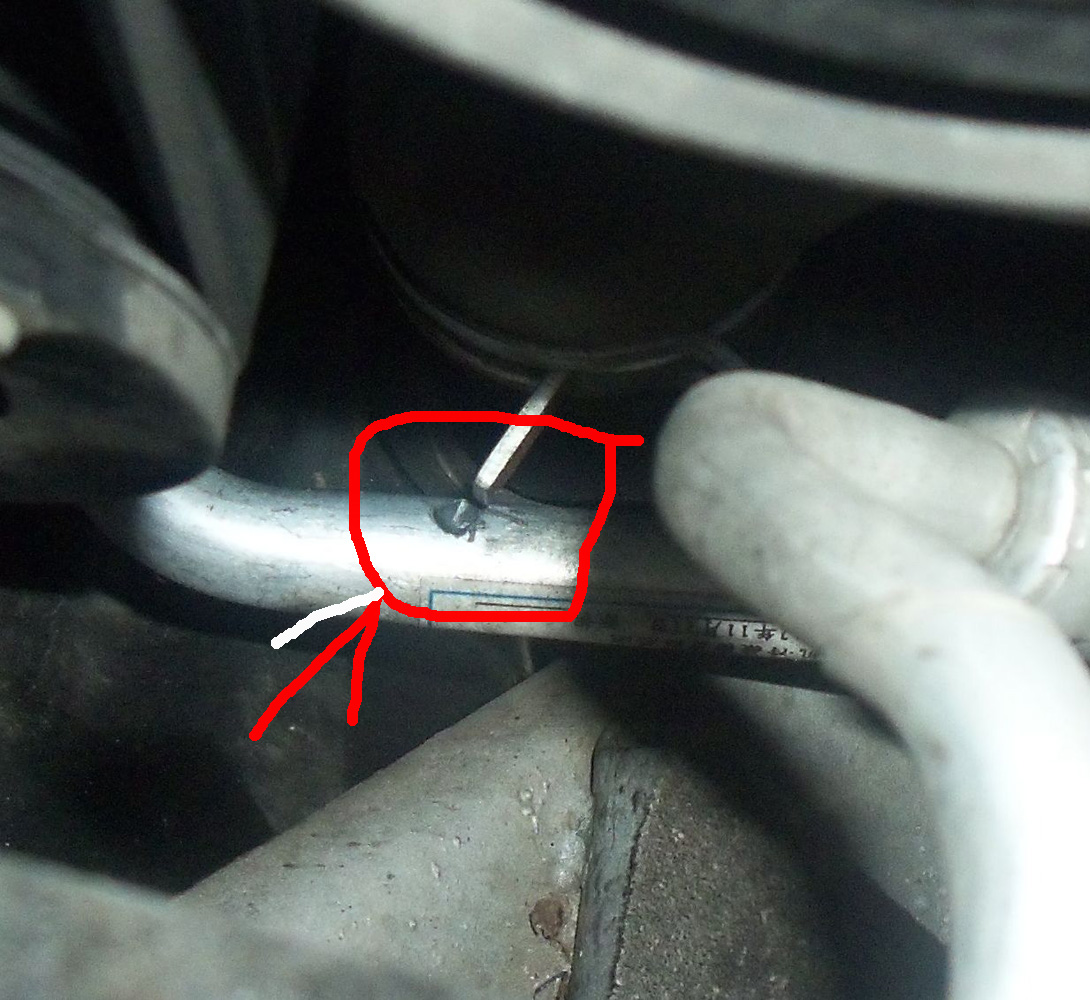

Сообщение ВАЖНО. Прочтите владельцы амулетов 2013, ну и возможно 2012
Тема будет короткой но думаю поучительной для владельцев амулетов 2013, ну и возможно 2012. на своём примере хочу показать интересные фотки и описать как у меня перестал включатся кондиционер - я долго искал причину в электрике но оказался пшик хладогена (или хладена) - причина - протёрлась трубка от компресора к радиатору - протёр её зажим другого патрубка - смотрите фотки и присмотритесь как у вас - партия авто могла быть с таким браком(халатностью сборщиков)
Вложение:
1-1.jpg [ 309.33 КБ | Просмотров: 5079 ]
Вложение:
1.jpg [ 297.08 КБ | Просмотров: 5079 ]
Вложение:
2.jpg [ 235.34 КБ | Просмотров: 5079 ]
Вложение:
3.jpg [ 325.74 КБ | Просмотров: 5079 ]
причину вроде пощитали гарантийной но запчасти нет - типа будут заказывать и когда сделают - не известно
