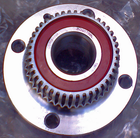

Повідомлення Re: Задний подшипник
Сегодня поменял подшипник ступицы в сборе. На Колир-Авто предлагали за 400грн,+120 или 150грн за установку, на Перова купил у Гуана немецкий FAG 800 179 BL за 280грн, на месте №507 можно было и за 250, как оказалось. Поставили за 20 мин. и 180 грн. на СТО в гаражном кооперативе "Озёрный-2" на Оболони быстро и качественно без кувалды, зубила и какой-то матери. Мой при снятии просто рассыпался, так что вовремя поменял... С гудящим проездил с субботы, где-то 350км, так что имейте ввиду: при появлении гула не тяните с заменой, а то колесо может уехать своей дорогой... Пробег машины 53,5тыс.
strumkovsky написав:
Однако номерок не бьётся. :?
Я вот не понял ты поменял ступицу в сборе вместе м подшипником, или подшипник помеял..
Подшипник же нельзя корректно отделить от ступицы у нас...
Разъясни плиз....

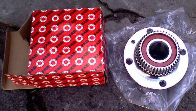

Это ступица заднего колеса с подшипником в сборе. Выкладываю фотки, извините за качество---снимал телефоном.
А коробочка очень похожа на FAG :-D
Поживём---увидим. Я уже поставил, посмотрю как будет ходить. Кстати, оригинала нигде нет, у всех один и тот же товар. Звонил в магазин запчастей, оказывается он в Одессе, так там та же фирма. Так что китайский друг Гуана не может обеспечить всех этими ступицами.
