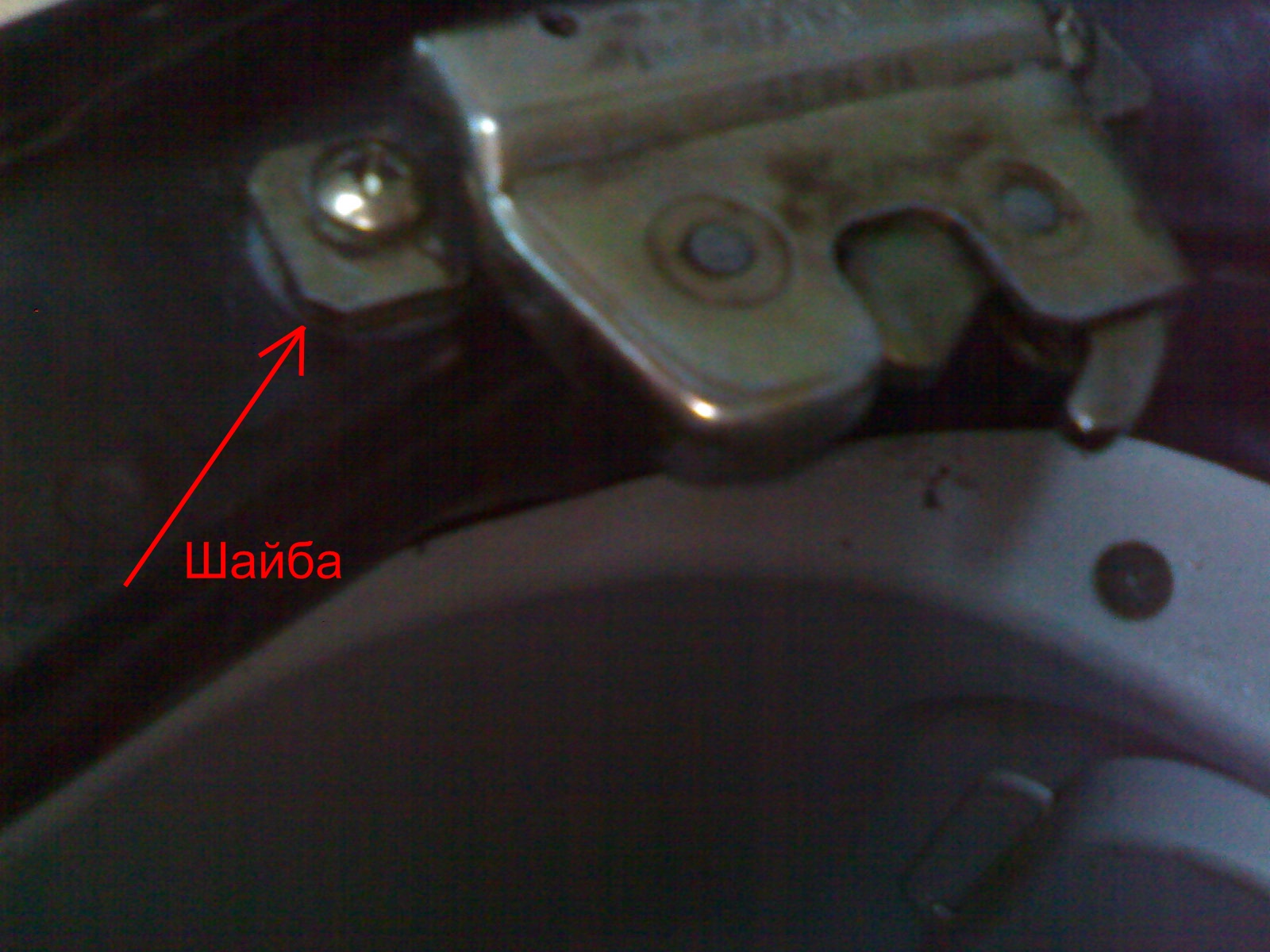

Повідомлення Re: Тяжка багажника, не забудьте
Егорка написав:
Для vago Удачи!
Замок бьагажника был в открытом положении (горизонтальном).
Мало того - ОН еще и утоплен был (открыт) !..
История была такова что приехал на базар, открыл багажник, закрыл багажник.
Через 20 минут вернулся - багажник не открывется. Кнопка утопилась а обратно не отходит
По щелям прошелся - лед, но вроде как периметр не прихватывает. Замок - да, замерзший..
Ключом провернул на закрыл-открыл - все равно не выходит обратно (утоплено), и не открывается.
Вообщем - в субботу чуть потеплело (до минус одного).
Пока откинул сидения, забрался в багажник, определился с тем что откручивать (за фото спасибо),
пока достал с багажника саморезы и прикруил крышку банзобака (на базаре цвет краски подбирал под цвет крышки) - то ли в гараже прогрелось немного, то ли печка в машине нажарила...
Вообщем - с наружи наблюдаю, что кнопка оттаяла. Нажал - багажник открылся.
Да, была мысль играться с сигналкой на открыть-открыть-открыть, но...
20 раз я бы точно не выдержал, а по сути - мне нужгы были инструменты, и саморезы, чтобы прикрутить обратно крушку бензобака. Я их достал через салон :-)
А контргайки тяг я решился проверить чуть позже - пусть чуть потеплеет..
:D

Не увидел по поводу незакрытия! Если не закрываются, то это значит, что тяжки очень укорочены, т.е. натянуты (там есть специальная гайка, она их или отпускает, или натягивает).
А по поводу клипс - поддевай отверткой и все. Ну и рукой придерживай, а то улетят - не найдешь. И еще, смотри руку отверткой не пробей, а то я себе палец хорошенько так натянул на отвертку.
