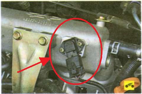

Но я, о чудо!, вспомнил, что похожая проблема была у меня с Реношкой. Там тоже мотор не хотел работать на бензине, а только на газе. Мастер "дядя Вася" насчитал, что-то около 2,5тыс грн. и отправил на разборку за запчастями. А на разборке мне выдали штуковину (какой-то датчик) за 20грн. и я довольный уехал домой без всяких неполадок. Так вот! Я сегодня звонил на ту разборку и выяснил, что это был за датчик (прошло более 3-х лет!!!). Датчик абсолютного давления, он же - датчик разрежения, он же - датчик давления коллектора.
Каталожный номер 480ЕЕ-1008060
На Экспрессе стоит 495грн, в Броварах есть за $35
Я его просто выкрутил, почистил, промыл растворителем и... ВУАЛЯ! А! Забыл. Ещё я перед этим на ночь отключал аккумулятор.

а где он находиться?
П'ят січня 22, 2010 21:23
Повідомлень: 1304
Автомобиль: QQ, EMGRAND
Повідомлення Re: на сильном морозе глохнет
На впускном коллекторе.
