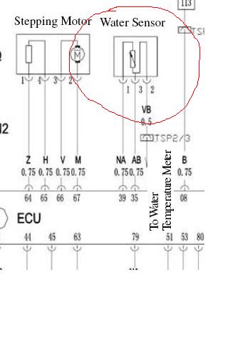

Где вы все нашли датчик "уровня"охлаждающей жидкости??? Покажите мне тогда его на электросхеме, пожалуйста!
У нас стоит датчик температуры двигателя, он один, а то что моргает - это контролька перегрева движка! Либо я чего-то недопонимаю...

rulevoy написав:
смотрим на расширительный бачок, к нему приходит пара проводов, вот это и есть датчик _уровня_ охлаждающей жидкости. Датчик температуры вкручен в двигатель.
Чет березня 13, 2008 0:46
stealth написав:
Так чего ж на электросхеме его нет?
Чет березня 13, 2008 0:57

А вот это не он ли?

Похоже, видать провтыкал...СОРИ!!! :shock: :shock: :shock:
