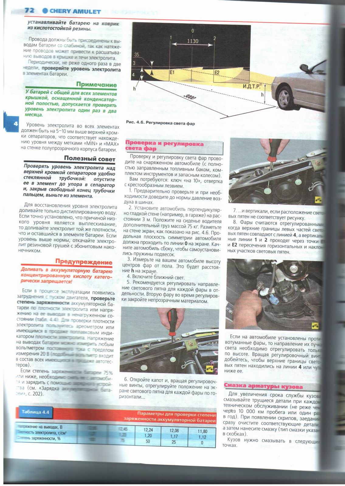

Сообщение Re: КСЕНОН
...где у нас фары регулируются? :oops:
Пн сен 08, 2008 16:37
Сообщения: 4015
У книге картинка есть, там 2 крутилки, крятяццо при помощи спец ключа или штатной отвертки.....
крутилки под капотом с тыльной стороны фары? :oops:
Вт сен 09, 2008 13:53
Зарегистрирован: Вт июн 05, 2007 15:07
Сообщения: 423
Откуда: Украина, Киевская область, г. Борисполь
Клубная карта №: 93
Да!
спасибо, ДРУГ!!! :frends: :drinks:
Вт сен 09, 2008 16:13
AURA спасибо огромное!!!

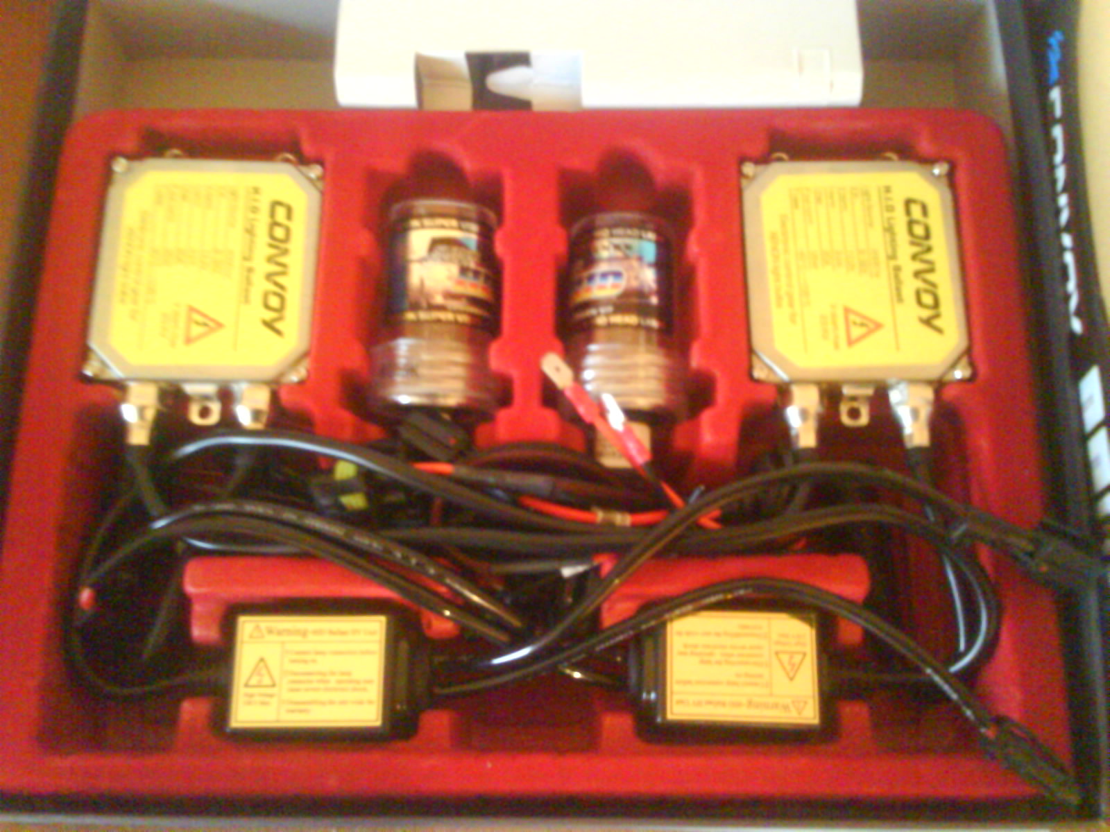

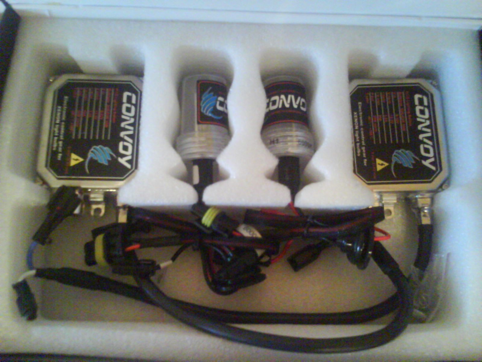

Сообщение Купил ксенон
Купил ксенон, успел выхватить по старым ценам, завтра буду ставить :)
Комментарий к файлу: ближний
DSC00165.JPG [ 273.55 КБ | Просмотров: 4456 ]
Комментарий к файлу: дальний
DSC00164.JPG [ 306.96 КБ | Просмотров: 4451 ]

Сообщение Re: Купил ксенон
МАЛАДЕЦ))))
Только поставь нормально, с колпачками....если не поленишся я тут писал в тему как колпачки сворганить, а то некоторые товарищи поставили без них, светит хорошо, тольок границы света нет и пока повезло что по трассе дальнобойщики не научили шариком с подшипника по лоюовухе....
Чт окт 09, 2008 17:36
Сообщения: 4015
А когда поставиш, подгони вечером машину и поставь напротив, типа как если на дороге расходишся на встречных курсах ....слепит или нет, если да то нужно что-то делать, на ближнем должна быть четкая граница
Чт окт 09, 2008 17:39
Завтра поставлю а вечером как проверю отпишусь, спасибо за советы.
Чт окт 09, 2008 20:19
Вообщем все установил, вместе с установкой и диодными габаритами (чисто белыми) все удовольствие мне обошлось в 1665 грн. Как стемнеет будут фото )
