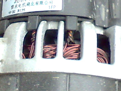

Посмотрел я на свой генератор а там лак поплавился ближе к черной пластиковой крышке. Это нормально ? или что-то делать нужно, у кого как ?

Фотку посмотри, чтоб лак поплавить, если конечно лак нормальный нужно больше чем 50-60 градусов. Если я не ошибаюсь то лак держится до 300.....

Как я понял, лак повлавился в месте где скрученные провода выходят на клемы. Из за плохого контакта на клемах могут греться клемы и провода вместе с ними, гораздо сильнее чем 50-60 градусов. А может сами клемы тоненькие и греються.

Ну не все же глюки вылазят сразу, просто не хочу тянуть до поломки, проще предотвратить. Забудьте ответ температура дрыгателя, лак должен 300 градусов держать, в подкапотном пространстве таокй температуры нет, разве что засунуть гену в цилиндр. Кроме всего поплавило лак не на всех скрутках/входах а только на 2-х верхних, значит надо искать глюк. Ну не может быть верхним контактам жарко а нижним которые ближе к дрыгателю нормально.

Тот лак уже при 75 град будет начинать чернеть.
И не забудь что когда клемы припаивали то лак там и почернел(скорее всего)

Я наблюдал процес от почернения до облущивания, вариант что так с завода отпадает
Вів червня 03, 2008 14:14 WWW
Если ты видел сперва почернение потом через некоторое время облущивание---- однозначно разбирай генератор и тщательно осматривай этот контакт(возможно просто не пропай из-за чего плохой контакт и соответственно перегрев )
