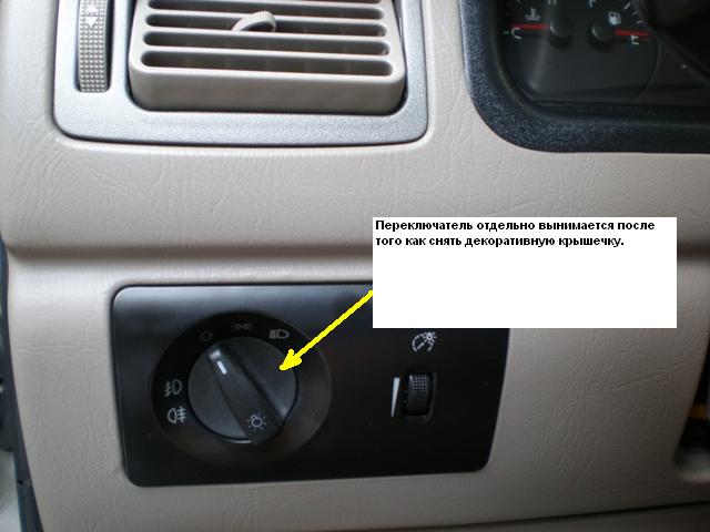

Повідомлення Переключатель габариты-противотуманки!!!
В общем история такова! После установки сигнализации заметил что при включении габаритов сразу включаются противотуманки и задние фонари! :o Поехал к установщикам и сказал о проблеме, после осмотра они сказали что подключено все правильно, а вот сам переключатель заглючил (когда ставишь на сигнализацию, тоже блымают именно противотуманки). Приехал я домой, разобрал этот переключатель и заметил что там сломана пластмаска одна (наверное они сломали когда снимали ее, потому как снималась очень туго и неудобно), я ее приклеил и думал что все будет в норме, но не тут то было. Не изменилось ничего! Теперь зреет вопрос покупки переключалки, но не уверен что-то я в ее непригодности! Может у кого была проблема такого характера, или кто из знающих электрику что-то может сказать? Саша Диагнозист, дай мудрый совет пожалуйста...
Фото прилагается!
Нед вересня 07, 2008 14:20
Повідомлень: 262
Клубная карта №: 114
Повідомлення Re: Переключатель габариты-противотуманки!!!
ИМХО: едь к электрикам которые ставили сигналку, их бок, пусть они и лечат. А вообще совет на будущее, если у тебя капаются в электрике сразу все проверяй на месте, как говорят "не отходя от кассы."
Semaskacat написав:
Я забирал машину в 21.00, это они закончили установку. Начал выезжать и заметил что горят противотуманки, мастер мне сказал что сегодня мы посмотреть не сможем приедешь завтра. Вот "завтра" они мне уже и сказали что это блок глюкнул. Короче кому верить незнаю, а вот блок наверное надо заменить, но где его взять такой? У Гуана уже спрашивал, говорит нет... :?
hulk тема старовата уже, но я попробую ответить. Вполне возможно, что это переключатель света виноват. Бывают у них такие проблемы. Декоративную крышку не обязательно снимать, для того что бы снять переключатель. Точнее её снимать не надо. Снимается весь блок с крышкой. Для этого надо , в выключенном положении света, вдавить ручку переключения света и провернуть её немного по часовой стрелке - снимется сам переключатель с декоративной крышкой и регулятором подсветки приборной панели. Обратная сборка - просто вставить блок и надавить до защёлкивания. Если сигналку подключали на габариты, то она должна быть подключена к серо-красному и серому проводу ( две стороны габаритов).
To Step
Вот видешь, ты знаешь как снять эту фигню, я же мучался 30 мин., пока додуплил что там есть маленькая защелка, а вот наверное установщики вообще ничего не искали, выдернули просто и все... Спасибо за инфу, очень полезно!!!
