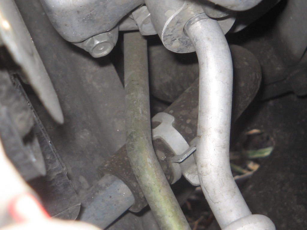

не знаю, мож и не актуально, но проверте не трет ли хомут об трубку высокого давления гура возле насоса, у меня перетер падлюка, да и россияне жаловались на данную проблему.
справа прямо возле насоса.
Вот моё!
я там отметил на фото где могут появиться потёртости .если зазор маленький,протрёт (мне варили трубку,) хотя на неработающем а.м.зазор
был ок.5мм. :D ( хомут лучше провернуть,усами от трубки)
