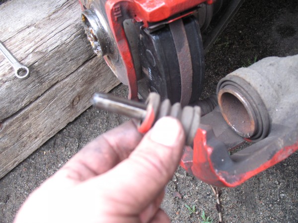

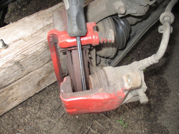

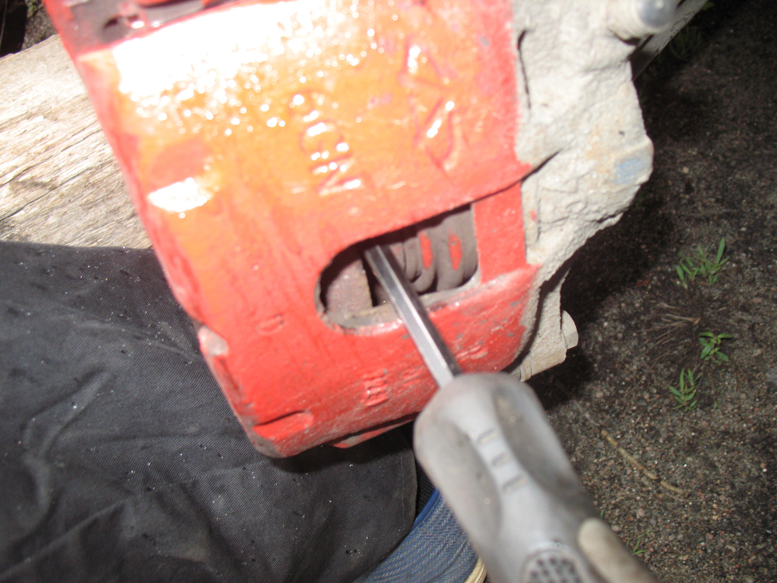

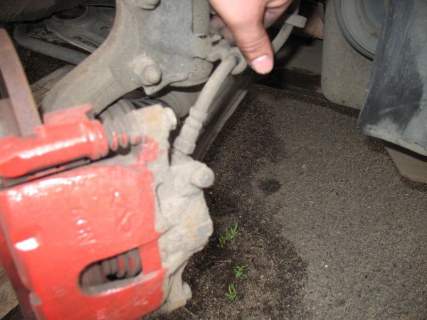

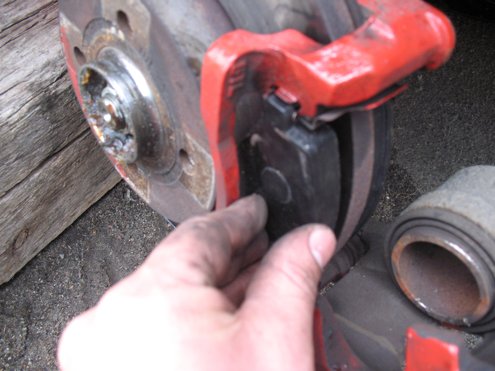

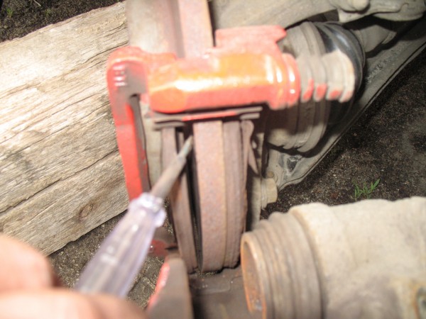

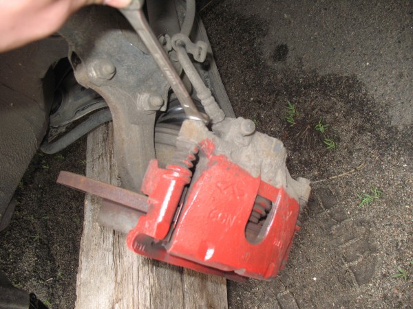

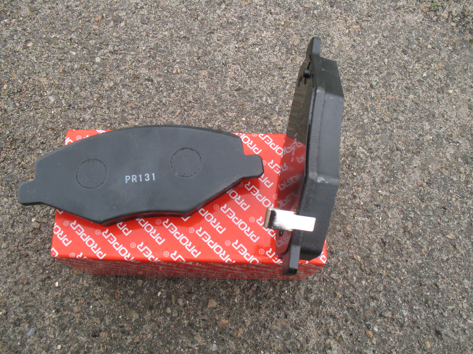

У меня 60000т пробега, решил поменять передние колодки. Искал такие чтоб не пищали и не съедали диск. Daredevil ау тебя на колодках есть металлический ограничитель, что то на фото я его не вижу? Поставил колодки, начал проверять, а они подклиневают, причина была в том, что я не повернул к верху срезом направляющие супорта. Daredevil может и у тебя эта проблема. Замену колодок хочу выложить в фото ибо там не за что платить деньги!
