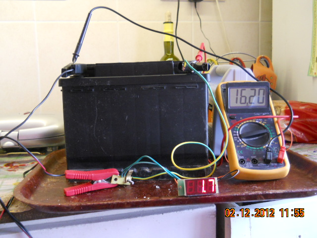

Повідомлення Re: Зарядка аккумулятора и индикация зарядки
Насчет максимального напряжения на клеммах в 14,4 В. Посмотрите на фото. Тестер в норме. Красные цифры - проходящий через батарею ток от зарядного ус-ва. До 16,2 - 16,3 В доходило спокойно, и ниче там не кипело и не бурлило.
Зображення[/URL]
Нед грудня 02, 2012 12:07
так и есть, многие зарядки так работают, и сила тока увеличивается с поднятием напряжения. Т.е. на первом делении 13.8В - 2А, на втором 14,5 - 3,5 А.....данные приблизительные с потолка, я так мерял старенькое зарядное своего товарища.....усадил им свой родной акум (после 2-х усадок и зарядок держать перестал заряд - на утро был тольок один пуск на втрой не хватало). Сейчас купил автоматическое зарядное устройство, там 2 режима зардяки - зимний 14,7В....летний 14,3В. Исходя из того что неверю производителям, все проверял лично тестером.
Пон грудня 03, 2012 11:35 WWW
===так и есть, многие зарядки так работают, и сила тока увеличивается с поднятием напряжения. Т.е. на первом делении 13.8В - 2А, на втором 14,5 - 3,5 А.....данные приблизительные с потолка===
Санек555, ты наверное хотел сказать с точностью наооборот: с повышением напряжения на клеммах АКБ (то есть с повышением степени заряженности батареи) растет внутреннее сопротивление аккумулятора и как следствие падает ток. Раза в 2,5-3 точно.
Зображення[/URL]
Пон грудня 03, 2012 20:00
Богдан Грищенко написав:
Значит батарея не заряжена или ток очень маленький.
Из теории: есть два основных режима (способа) зарядки свинцово-кислотных аккумуляторов:
1) постоянным напряжением: подаем стабиллизированное напряжение 13,8 - 14,4 В и ждем пока зарядится (так работает система зарядки в автомобиле);
2) постоянным током: сначала ставим стабильный ток 0,1 от емкости батареи (для 60А-ч - 6А) а напряжение неважно (как раз тут оно может быть и 16 В и даже 17 В); когда начинает "кипеть" (это до 80-90% заряда) уменьшаем ток на половину и так заряжаем до следующего кипения, но не меньше нескольких часов; при повышеном кипении или нагреве можно уменьшить ток еще больше;
Первый способ наиболее щадящий для аккумулятора но очень долгий;
второй - быстрый (можно полностью зарядить севший аккумулятор за 10-12 часов) но при фанатизме можно убить аккумулятор (этот способ недопустим для гелевых и герметичных аккумов, поскольку "кипение" - это выделение водорода, который получается от разложения воды в электролите).
В автоматических зарядных работает сначала второй режим, потом первый. Между ними возможны переходные режимы или комбинации их же. Но я бы не стал пихать герметичный аккумулятор в такое автоматическое зарядное. Лучше взять стабилизированный источник питания по напряжению и подзаражать им, если машина долго стоит. А если ездит постоянно - зарядки от генератора вполне хватает - не мешайте машине работать!
Сер грудня 05, 2012 12:43
